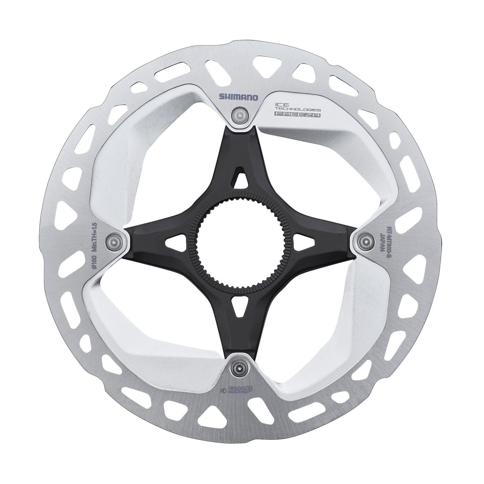

bei der Gelegenheit gleich neue und schöne Bremsscheiben kaufen, schau mal nach den neuen Shimano * XT RT-M800 Scheiben !
magst Du wirklich den MT5 Bremssattel ? wenn nicht den auch gegen einen unkomplizierten XT M8100 tauschen.
Dann hättest die optimalste Bremsscheiben / Bremssattel Kombination. Die neuen XT G03A Bremsbeläge * die bei dem M8100 Sattel * dabei sind, die sind ein Traum brachiale Bremskraft, super dosierbar , super leise im Grunde unhörbar und dabei sollen sie ca. 40% länger halten !
