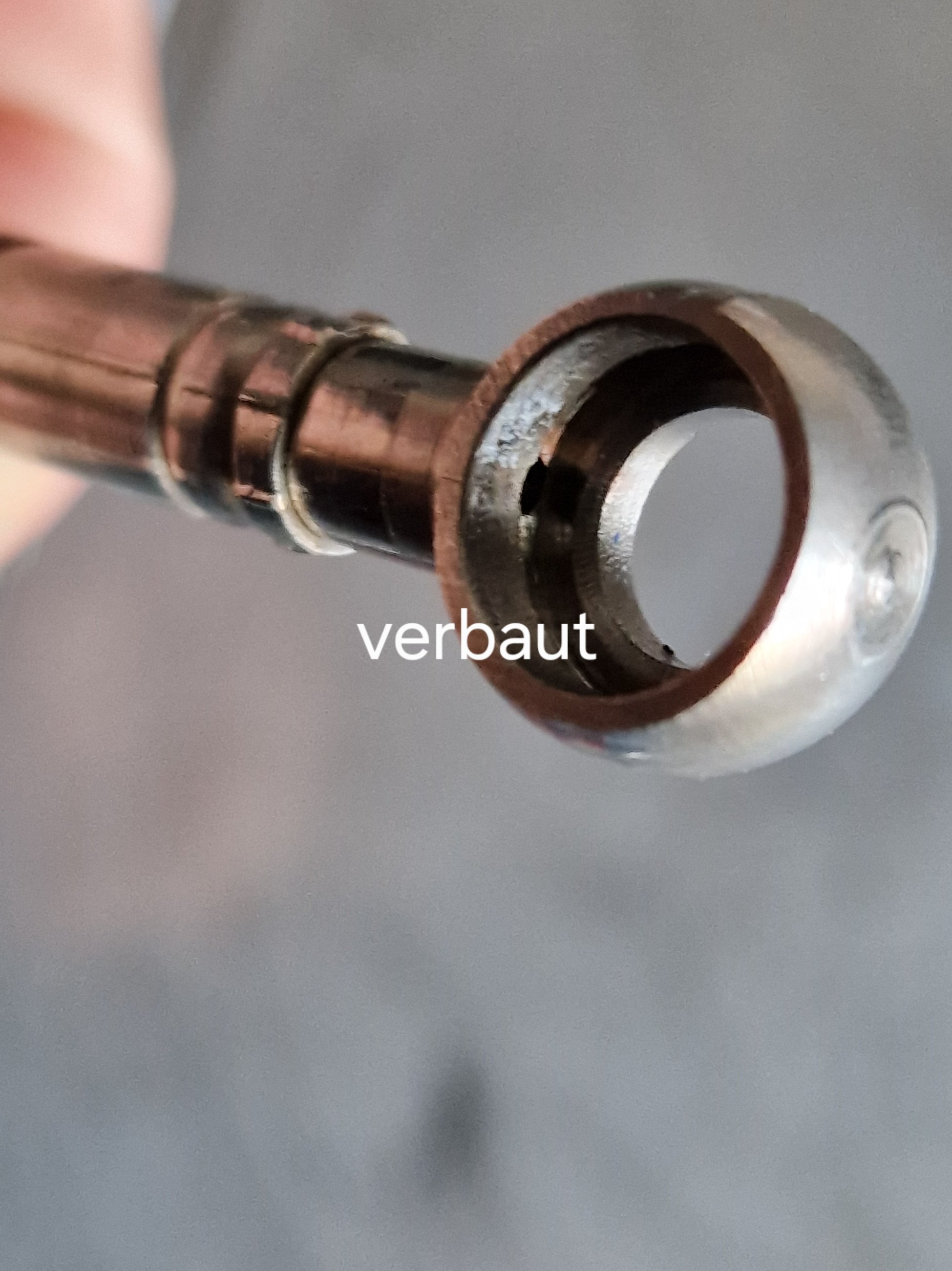

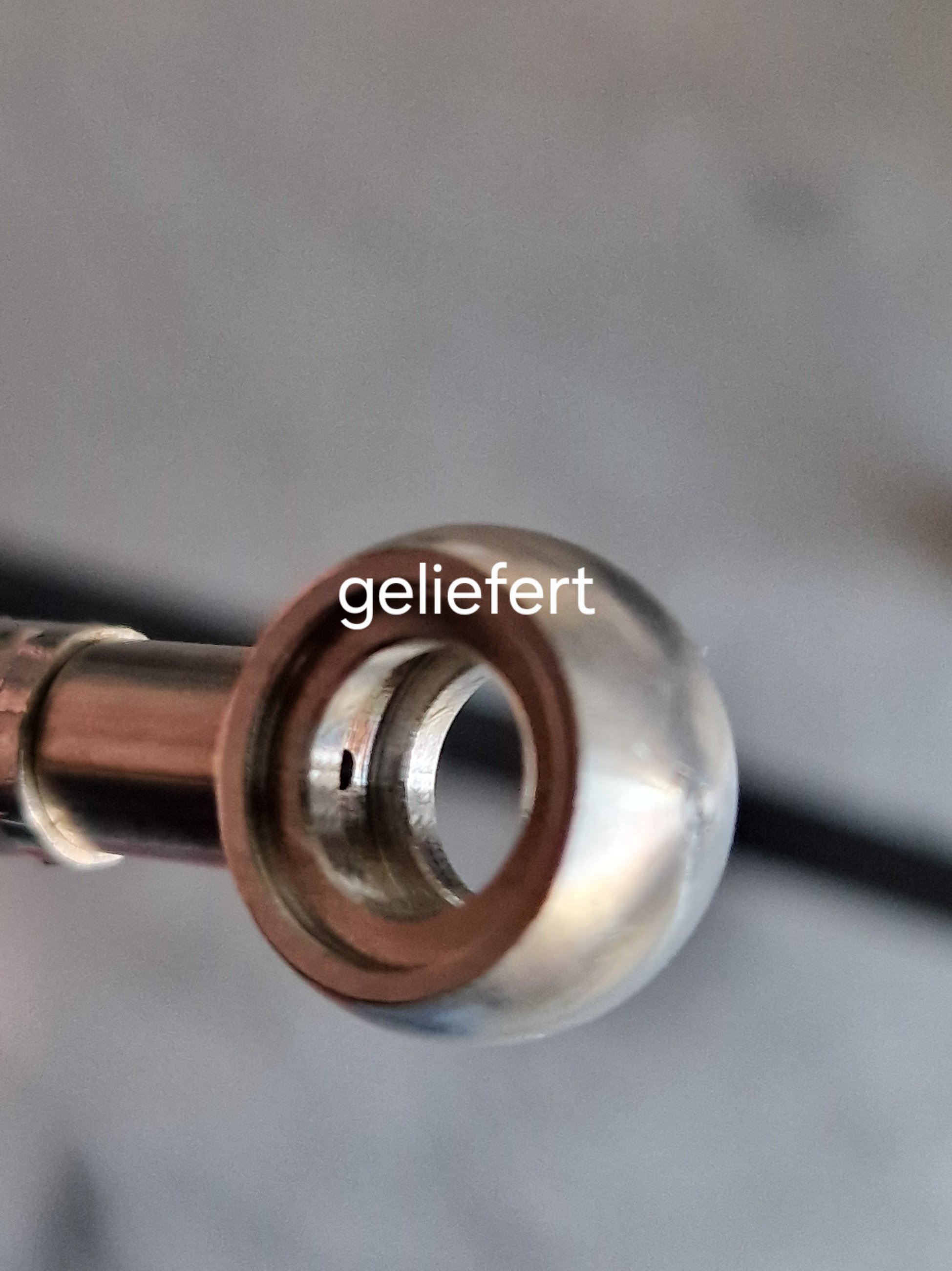

Mein Problem, ich hab mich mit dem Mtb gemault und vorne die Bremsleitung ist hin. Hab daraufhin eine Code Rsc Bremsleitung (dummerweise) bei Spiegler und nicht bei Fabian Spiegler bestellt.
Benötigt wird dieser Anschluß
geliefert wurde allerdings dieser, der nicht passt.
Kann mir jemand beantworten um welchen Anschluss es sich jeweils handelt?

Für alle die es interessiert,
Ich war im Kontakt mit dem Service.
Sollte man eine Code Rsc Bremsleitung bestellen werden nicht mehr die Originalanschlüsse von Sram * ausgeliefert!, sprich T25 Schraube und Ring mit einem Steg, sondern eine Eigenanfertigung mit Sechskant Hohlschraube und Ring mit zwei Stegen. Angeblich von denen getestet und naja .... Angaben zum Drehmoment der neuen Schraube werden auch nicht gemacht.
