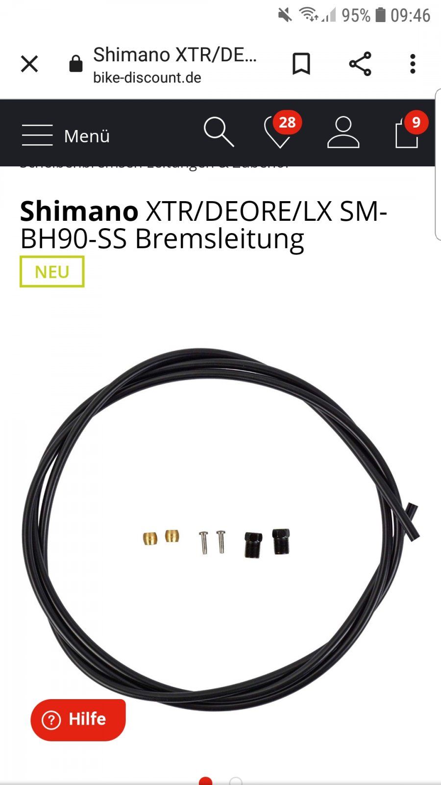

Kann ich meine alte BH59 Bremsleitung gegen die neuere BH90 mit der richtigen Olive und PIN tauschen.
Siehe Bild das ist die BH90
Die Shimano SM-BH90-JK-SSR Bremsleitung ist mit Dura-Ace, Ultegra, 105, Tiagra und GRX Scheibenbremsen kompatibel. Sie hat auf der Geber- und auf der Nehmerseite einen geraden Anschluss und zeichnet sich durch einen hohen Steifigkeitswert aus. SM-BH90-JK-SSR lässt sich wie alle Shimano Bremsleitungen gut kürzen. Es werden eine M9 und zwei verschiedene M8 Schrauben mitgeliefert. Setzt man anstatt der schwarzen M9 die silberne M8 Verbindungsschraube ein, ergibt das die Bremsleitung SM-BH90-JK-SS.
An der Beschreibung erkennst den Unterschied ( Hoffentlich )
