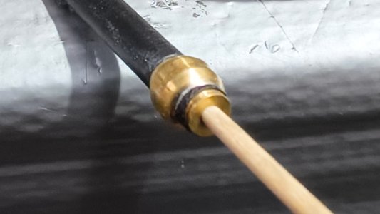

eine normale M3-Schraube in die Leitung und los gehts…
Normalerweise ist ja ein Pin drin, da bekommste keine Schraube rein.
2cm abschneiden und dann die Schraube rein kannste auch vergessen weil dann die Leitung so gedehnt wird das kein Pin fest wird, kannste also auch vergessen. Nochmal 2cm abschneiden, macht dann 4 cm für eine Bremse, bei 4 Bremsen sind 16 cm weniger Leitung, kannste also auch vergessen . . . Achja, die ollen Pins kosten auch Geld.
