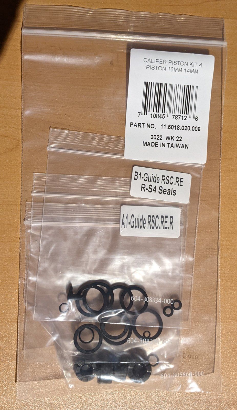

Nach der ersten Ausfahrt habe ich aber dann festgestellt, dass der Sattel bei den Quadringen DOT verliert. Beim Entlüften war schon recht viel DOT auf dem Bleed Block, aber da dachte ich noch, das wäre vom Entlüftungsstutzen da rein gelaufen.
Ich habe jetzt einen Service-Kit (11.5018.020.006) bestellt (Ausführung 1 bei bc):
https://www.bike-components.de/de/SRAM/Ersatzteile-G2-RSC-A1-Bremssattel-2020-p75467/
Da sind aber etwas mehr Quadringe (8 anstatt 4) und Dichtungen dabei als erwartet. Soll das so? Oder sind das unterschiedliche (B1 vs. A1)? Kann ich auch nur die Quadringe tauschen, wenn die Kolben noch gut aussehen?

Der SRAM Ersatzteilkatalog auf Seite 147 hilft weiter. Da ist das Service-Kit wie folgt beschrieben:
11.5018.020.006 DISC BRAKE CALIPER PISTON KIT - (INCLUDES 2-16MM &2-14MM CALIPER PISTONS, SEALS & O-RINGS) - GUIDE R, RS, RSC(A1-B1), G2 RSC/ULT (A1)/G2 R/RS (A1)
D.h. da sind die Dichtungen für beide Guide-Varianten und für die G2 dabei, wobei für die G2 das Tütchen mit der Aufschrift A1 ist.
Falls noch jemand vor dem Problem steht: Das Tütchen mit der Aufschrift "A1" ist nicht für die G2. Die Modellgeschichte ist
  1. Guide A1
  2. Guide B1
  3. G2 A1
Die Guide B1 und die G2 A1 haben einen mehr oder weniger gleichen Sattel, d.h. für die G2 A1 muss man das Tütchen mit der Aufschrift "B1" nehmen.
Das war mir leider erst aufgefallen, als ich die neuen Quadringe und Kolben schon drin hatte und dann festgestellt habe, dass die richtigen Dichtungsringe für die beiden Sattelhälften in dem B1 Tütchen sind. Also Bremse befüllen, Kolben raus pumpen und alles noch einmal von vorne. Die Quadringe aus dem A1 Tütchen sind auch minimal dicker als die aus dem B1 Tütchen und die Kolben laufen damit schwerer.
