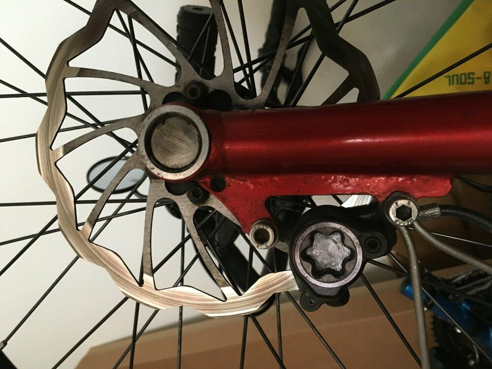

Da ich überlege, an einem Radl, das schon eine Zeit nicht mehr bewegt wurde (Druckpunkt ist aber noch vorhanden), die bestehende Magura Marta 2008 zu revitalisieren, andererseits sind die Acera/Altus BR Shimano Kits relativ günstig... (Hebel + 2-Kolben Bremse MT200 set vorne/hinten für 65, ein BR-M315 set hätte ich noch da). Erfahung habe ich nur mit einer fast 15-jährigen Shimano Deore Scheibenbremse: die packt mir fast zu gut...
Ist nicht für trails/downhill, klar, geht's (auf der Strasse) 'mal den Stutz 'runter (Schweizer Jura). Da ich nicht zu den 0.2 Tonnern (incl. e-bike und Gepäck) gehöre (incl. Gepäck max. 90kg, ich selber wiege 70kg) sollte die Magura genügen; auf dem Trecking Rad habe ich z.B. Shimano v-brakes. Mit einigermassen sauberen und steinchenfreien Bremsgummis und einigermassen unversifften und gut zentrierten Felgen reicht mir das dicke (klar, bei Regen sieht das etwas anders aus...). Das Radl hat leider noch eine IS-Aufnahme, also braucht's dann Adapter (die ich auch schon da habe): müssen die nur d'rauf geschraubt werden oder ist das eine Bastelei mit Unterlegscheiben o.ä.?. 160mm Scheiben passen noch 'rein (20 Zoll Laufräder 406 im Liegerad).

Wenn der Rahmen nicht grob schief ist, braucht es für PM auf IS Adapter ja keine U-Scheiben, denn Spiel kannst du ja im PM ausgleichen. Reine IS Adapter der Magura brauchen aber Passscheiben.

Die Wave Bremsscheiben der Marta würde ich wechseln, die waren nicht der Hit.
