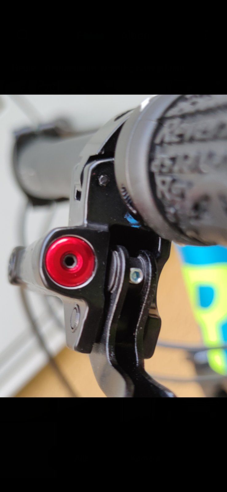

Jetzt hab ich folgendes Problem, die hydraulische Vorderradbremse hat plötzlich keine Bremswirkung mehr. Ich kann voll durchdrücken bis zum Lenker und es ist kaum eine Verzögerung da, wenn ich ein paar Mal hintereinander durchdrücke ist die Leistung etwas stärker aber immer noch zu wenig. Ich habe mich jetzt ein bisschen eingelesen und es kann eigentlich nur daran liegen das die Hebelweite falsch eingestellt ist oder das Luft im Bremssystem ist. Ich möchte jetzt die Hebelweite einstellen aber ich weiß nicht welche Schraube ich drehen muss, da ich nicht weiß um welches Modell es sich handelt. Bro Rose steht auch nix auf der Webseite.
Ich lege euch Mal ein paar Fotos bei, vielleicht könnt ihr mir ja helfen.

Dieser Bremshebel sieht nach einem gruppenlosen Shimano Modell aus und bei Shimano ist die kleine silberne Madenschraube die Griffweiteneinstellung. Die rote Schraube ist keine Schraube, sondern der Verschlussdeckel vom Ausgleichsbehälter.
Die kleine silberne Madenschraube ist die Griffweitenverstellung.
Aber: Wenn die Bremse funktioniert hat und jetzt nicht mehr funktioniert, kommst du mit der Griffweitenverstellung nicht weiter. Bzw übertünchst evtl kurzfristig ein Problem.

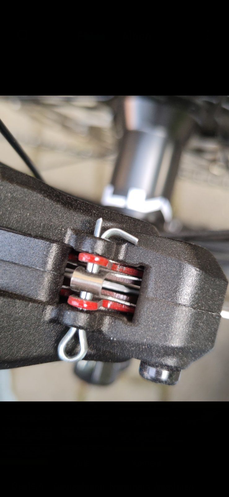

Das kann mehrere Ursachen haben, Geber defekt, Sattel undicht, Kolben kleben an Quadtringen fest.

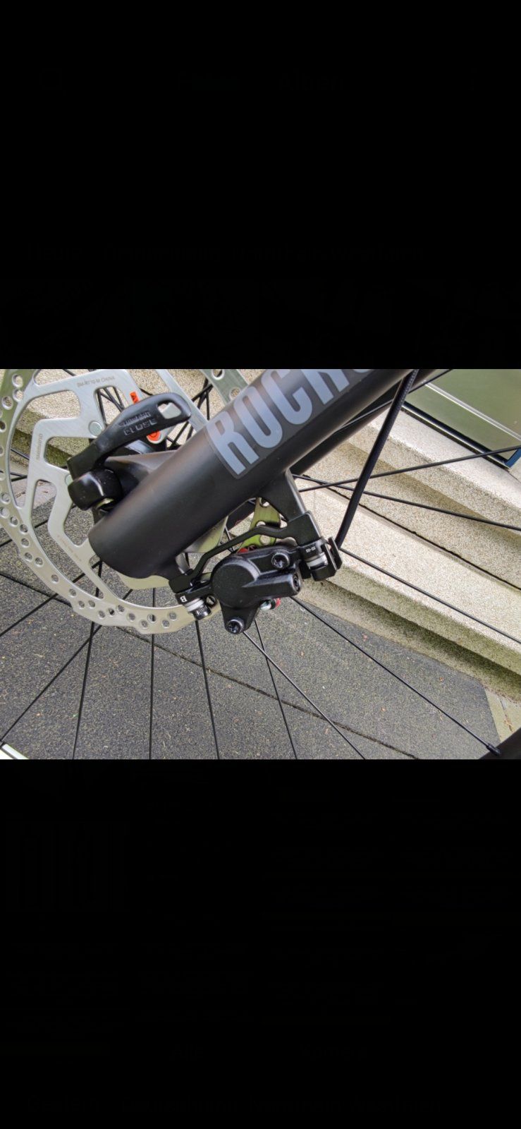

Und bitte ein Bild von Bremssattel, weil man evtl eine Undichtigkeit erkennt und andererseits kenne ich die Bremse nicht, Hersteller. Ich wette, da sind von den einfachen Shimanobelägen baugleiche Beläge drin von der Passform her. Also quasi ein ähnlicher Bremssattel.

Mach bitte mal ein Foto vom Bremssattel.

Übrigens: Die Inbusschraube in dem roten Deckel würde ich nicht anfassen. Dahinter ist der Ausgleichsraum und Öl-

Achso hier noch die Fotos von den Bremssätteln.
