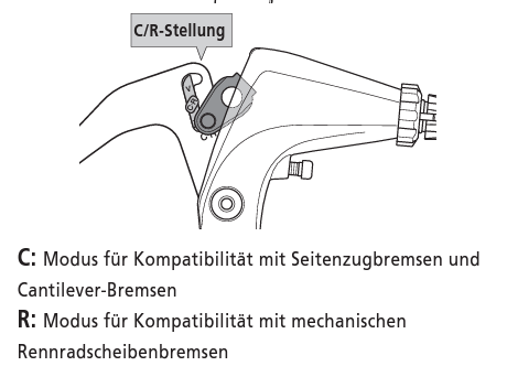

Danke für Eure bisherigen Antworten! Die Tiagra-Hebel sehen ja auch noch ganz gut aus. Wenn man ins Händlerhandbuch schaut, kann man auch ganz gut sehen, wie das hier mit den Einstellungen für V-brake und Cantis gelöst wurde. Und im Vergleich zur Tektro scheint der Unterschied zwischen Canti- und V-brake-Einstellung deutlich größer zu sein. Aber das ist ja nur relativ. Wichtig wäre hier der absolute Abstandswert zum Drehpunkt (und eigentlich auch noch die Hebellänge). Ich vermute aber inzwischen auch, dass die Avid auf V-brake only ausgelegt ist und nur noch eine zusätzliches Einstelloption bietet.

Hi Michael17, danke für den Hinweis. Ich hatte leider versäumt hier noch von meine bisherigen Erfahrungen mit dem Tiagra zu berichten.
Also die Dinger machen für den Preis schon was her. Ich bin echt zufrieden, eine signifikante Verbesserung der Bremsleistung gegenüber den Avid konnte ich aber nicht feststellen. Ich werde vielleicht mal die Hebelverhältnisse messen.
Aber Achtung bei der Montage! Der kleine Plastiknupsi (oder Schraube, weiß nicht mehr) zum arretieren der C/R-Stellung (siehe Bild oben) geht beim Umbau sehr schnell verloren. Er ist winzig!! Hier volle Konzentration bitte. Ich habe mir mit Klebeband beholfen.
