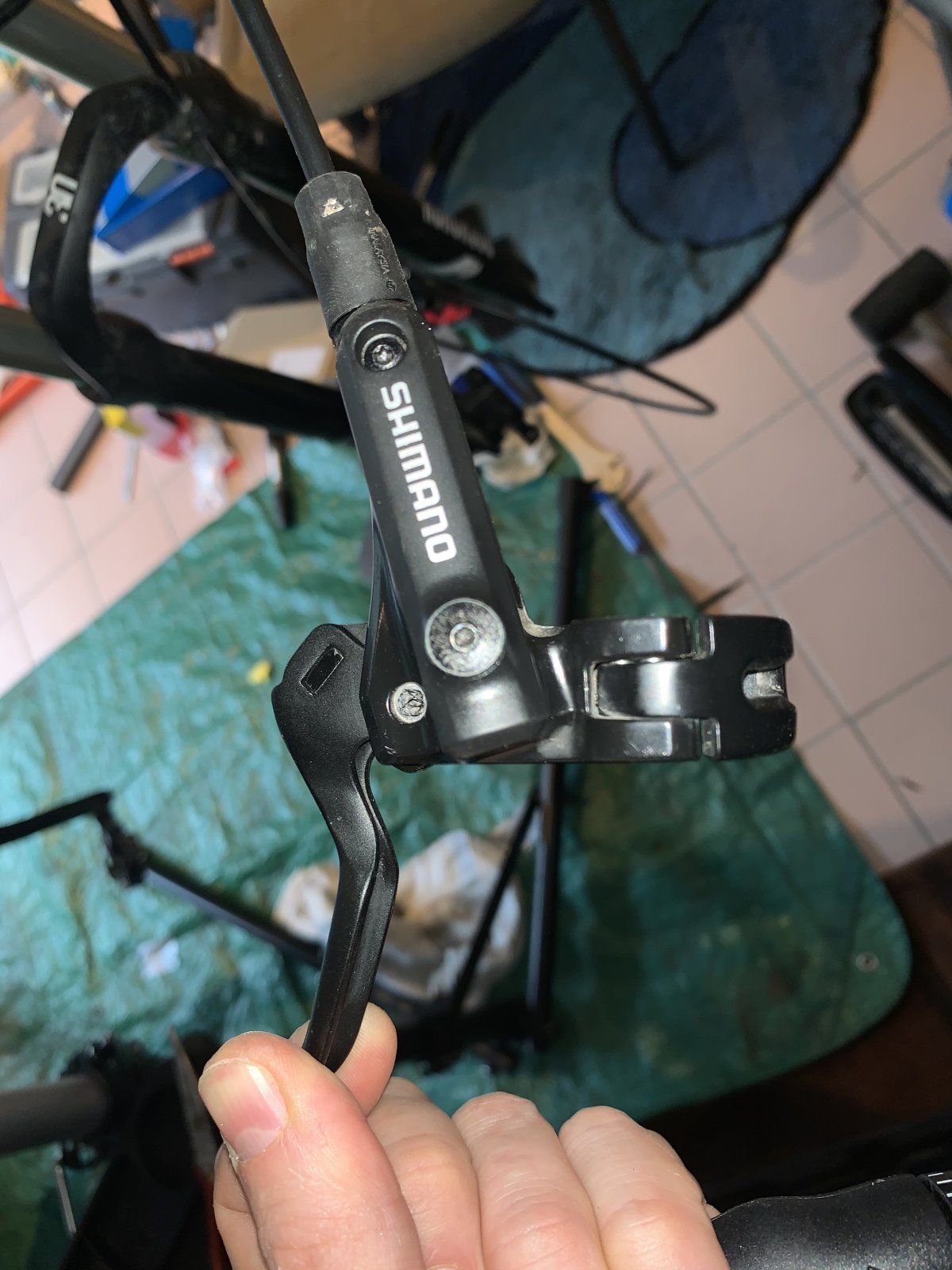

Ich wollte gerade den Bremshebel montieren. Der ist jetzt aber „breiter“. Vgl. Bild. Mein erster Versuch des Einschneidens meines Griffs sieht man. Allerdings kommt der Bremmsgriff so zu weit rein. Umtauschen oder gibts ne andere Lösung?
neuer Griff mit 2 Auflagepunkten:
Der hat leider auch genau so ein 2 Auflager.

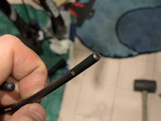

Ich würde gerne den Schlauch kürzen. Allerdings sieht der vorne vorbereitet aus (vor allem dieser kleine Metallnöpsel im Schlauch).
Kann ich den einfach abschneiden und die kleine Kanüle die dabei war reinstecken?

1. Leitung kürzen und mit einem am besten heißen Dorn wieder leicht "weiten", da diese durch den Seitenschneider wohl zusammengedrückt wurde. Dremel ist hier Optimal!
2. Auffädeln in der Reihenfolge: Gummiabdeckung, Schraube, Olive

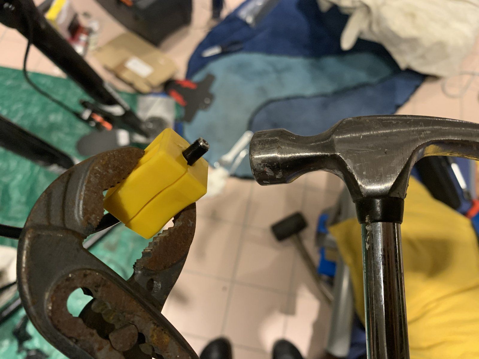

3. am besten in einem Schraubstock mit den zwei gelben Shimano-Backen einspannen, so dass die Leitung ca. 3 mm übersteht
4. Pin einschlagen(Dieser kleine Metallnöppel)
5. alles, was Du in Punkt 2 aufgefädelt hast, nach "vorne" schieben, in die Bohrung vom Geber, Mutter festziehen, Gummiabdeckung drüber
(Diese "Schraube" quetscht die Olive beim festzurren zusammen)
6. Entlüften
7. Freuen :)
