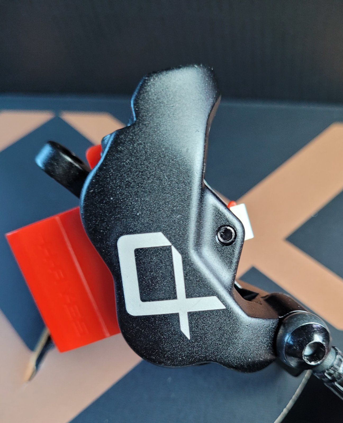

War Hayes Dominion Stealth edition schon?:)
Stealth noch nicht, im Übrigen hatte ich die schon empfohlen... :)

Stealth finde ich etwas schöner.
Die normale hab ich (noch) am Enduro.
