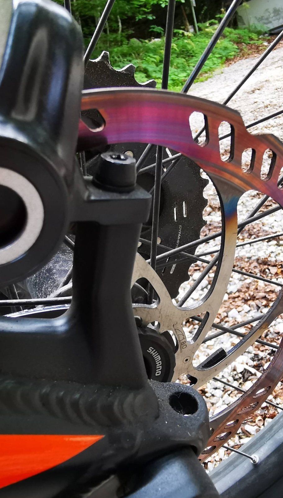

@MM93 Stelle doch bitte ein paar Fotos von der Bremsscheibe vom Übergang Reibring zum Steg ein. Da können wir erkennen, ob die Scheibe wirklich überhitzt war. Ich habe mal ein Bild von meiner hinteren Bremsscheibe (nicht gerade die thermisch stabilste Shimano SM-RT64) und der Belageückseite (G04TI Metal (Sinter auf Titanträgerplatte)) gemacht. Die Bremse war gut auf Temperatur. Die Stege zeigen die Anlauffarben, jedoch der Reibring ist grau. Demzufolge war der Reibring wärmer als die Stege, denn Stahl bekommt erst bunte Anlauffarben und wird bei weiterer Erhitzung grau.

Ich glaube da wären die Magurakolben geschmolzen 8-). Nach dieser Belastung bremst die Bremse wie als wäre nichts passiert.
denn Stahl bekommt erst Anlauffarben und wird bei weiterer Erhitzung grau
die Anlauffarbe ist nur oberflächlich, das schleift sich wieder ab und man sieht es dann nur noch an den unbenutzten Randbereichen
vollflächige Anlauffarbe nach Steilstück im Halltal, später war die Farbe dann am benutzten Reibring wieder abgeschliffen und blank
Lg Tirolbiker63
Lg Tirolbiker63

Das stimmt, nur meine Bremse hinten war so heiß, dass die Temperatur über den farbigen Anlauffarben lag. Wenn die Farbe wieder grau wird, hat die Bremse halt noch mehr Temperatur gesehen. Mit organischen Belägen bekommt man das aber nicht so einfach hin, da die Beläge eher aufgeben als dass die Bremsscheibe in den Bereich kommt.
Wenn der TE einfach mal ein paar Bilder von der Bremsscheibe macht, könnten wir besser feststellen, wo das Problem liegen könnte. Pauschal die Bremsscheibe zu verdächtigen ist dann vielleicht doch nicht richtig. Falls die Bremsscheibe keine Anlauffarben an den Stegen zeigt, liegt das Problem ganz wo anders ...
PS: das Bild von @Tirolbiker63 zeigt die Problematik von Magura bei der Storm Bremsscheibe. Der Reibring erzeugt sehr viel Wärme im Bereich der Stege, da die Löcher relativ klein (im Vergleich zu Shimano) in dem Bereich sind. Daher wird viel Wärme in die Stege eingeleitet. Man kann sogar erkennen, dass die Stege einen schönen (eher unschönen) Verlauf haben. Vom Reibring aus gesehen ist der Verlauf wie folgt heiß -> etwas Kühler am Übergang Reibring-Steg -> heißer an der schmalsten Stelle des Steges -> danach wieder kälter. Das ist ganz weit weg vom Optimum.

RT-64 dürfte in einer Liga mit der Magura Storm SL bremsen: ganz unten - dafür sind sie halt leicht.

Selbst die 220mm MDR-P Scheibe ist mir bei zwei Gelegenheiten blau angelaufen - ohne dass die Magura Bremse das geringste Fading gezeigt hätte.

PS: Blau anlaufen ist schon ganz gut, aber wenn die Farbe grau wird sind nochmal gut 60°C mehr Temperatur drin. Graue Scheiben hatte ich schon 😀, als ich mit dem CC Hardtail so einige HM am Stück vernichtet habe.
