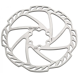

Servus,
Ich suche bessere Bremsbeläge * für mein Cube Reaction. Hatte am Trick Stuff gedacht, finde aber keine passenden für die BR-MT400. Auch sonst finde ich keine Bremsbeläge * für das Modell, gibt es irgendwo eine Kompatibilitätstabelle oder so wo man nachschauen kann? Oder hat wer ne Idee? Würde gern etwas mehr Leistung rausholen ohne die Scheiben / Anlage zu wechseln!
Danke und viele Grüße!
Dominik
Danke! Denke genau die von trick stuff sollten passen ?
Glaube die RT56, also ohne Centre lock, schaue morgen nochmal nach. Aber in wie fern kann die Scheibe nicht passen?
Die einfachen Scheiben von Shimano * wie die RT56 und RT30 sind schlecht verarbeitet.
Die haben große unebenheiten um die Löcher rum => die volle Bremskraft, die mit deiner Bremse möglich wäre, wirst du mit den Scheiben nie erreichen.
Der Belag bremst nicht auf der ganzen Fläche der Scheibe, sondern nur auf den höchsten Punkten.
Nimm die von Tektro oder die - im richtigen Durchmesser halt.
Die Tektrobeläge sind identisch mit deinen => die Tektroscheiben passen von der Reibringhöhe perfekt.
Die sind beidseitig schön plan geschliffen im Gegensatz zu deinen.
