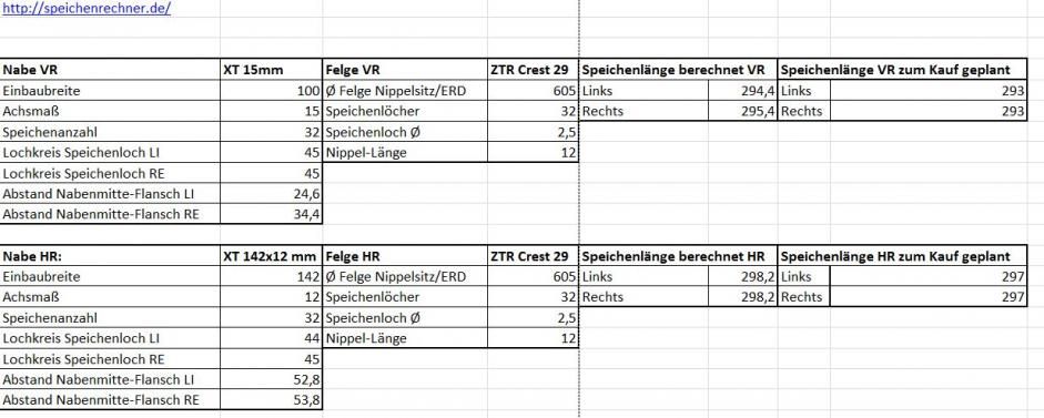

Brauche mal Hilfe von den Laufradexperten! Möchte mir das Einspeichen beibringen und bin dabei für einen LRS die Speichenlänge zu berechnen!
Wollte fragen, ob Ihr mal kurz ein Auge auf meine Berechnung machen würdet, mir ein Feedback geben würdet, ob die Berechnung so richtig ist.
Bzw. ob Ihr irgendwelche Tipps, oder Kniffe für mich habt.
Der Lrs ist wie folgt geplant:
VR:
-Nabe: XT 15mm Centerlock
-Speichen: Sapim Laser
-Nippel: Sapim, Alu rot eloxiert (12mm)
-Felgen: Ztr Crest 29
HR:
-Nabe: XT 142x12mm Centerlock
Ich habe mir gedacht, die Speichen 3x gekreuzt zu verbauen, weil man das ja oft so sieht, wenn das technisch nicht sinnvoll ist, lasse ich mich gerne eines besseren belehren und hoffe auf Tipps von euch!
Wenn Ihr sonst Tipps für mich habt nur her damit!
Im Anhang findet Ihr meine Berechnung der Speichenlänge, wäre super, wenn Ihr mir die überprüfen könntet. Bin mir nämlich unsicher.
Grüße, Max
