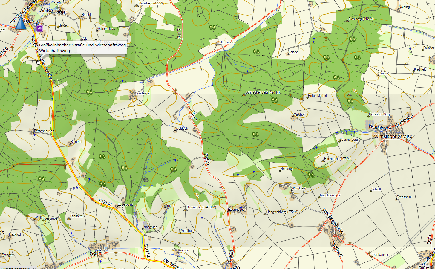

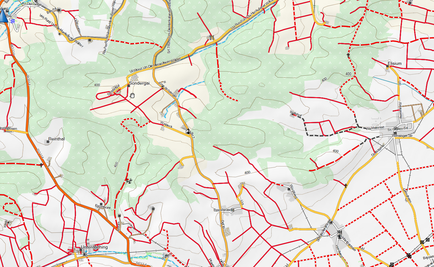

Ich habe mal drei Screenshots von Karten in dem selben Gebiet zum Vergleich gemacht, ich gehe mal davon aus das die karten überall so aktuell sind. Drum nutze ich nur Garmin Topokarten und die Kompasskarte.
Bei der openmtb Karte ist man ziemlich aufgeschmissen wenn man sich darauf verlässt.
Wenn jemand eine gute Karte von den Openmtbkarten hat, bei dem mein Gebiet auch genau drauf ist, lass ich mich gern eines besseren belehren. Aber im Moment sind für mich nur die Garmintopo und Kompasskarten genau.

Dein Beispielwald schockiert mich. Anscheinend gibt es kaum aktive OSM-Mapper in deiner Gegend. OSM? Die OpenMTB und die meisten anderen kostenlosen Karten beziehen die Rohdaten von OpenStreetMap. Bei OSM kann jeder mitmachen und Daten eintragen.
Es wäre schön, wenn DU bei OSM mitmachen würdest! Zeichne die fehlenden Wege bei OSM ein und kurze Zeit später, findest du sie auf deinem Oregon. Dabei kannst du auch direkt die Wege richtig kategorisieren und bei Bedarf ein MTB-scale eintragen. Dann entsteht eine viel genauere Karte, als die Topo oder Kompasskarte. Denn bei OSM lassen sich eine Vielzahl an Details eintragen, die andere Karten gar nicht kennen. In gut gepflegten OSM-Gebieten sind OSM-Karten der Garmin-Topo haushoch überlegen.
Das liegt in Deinem Gebiet daran, dass sich offenbar noch kein Freiwilliger gefunden hat, der die fehlenden Pfade beim open Projekt eingetragen hat. Wie immer: Jeder will haben, aber keiner will sich darum kümmern.

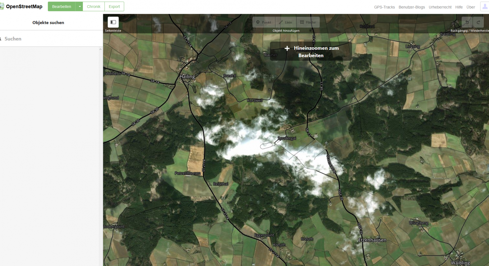

Oben rechts kannst Du ein Benutzerkonto erstellen. Nachdem das erfolgt ist siehst Du auf der linken Seite den link "Karte".
Nach der Anmeldung und dem klick auf Karte schaut es so aus:

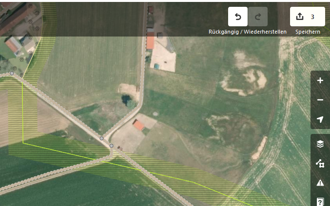

wie man sieht, gibt es ne Menge Wege die man sieht, aber die nicht eingezeichnet sind (schwarz ist eingezeichnet). Es geht also darum von jemandem der dort wohnt und die Wege kennt, die fehlenden Wege nachzuziehen und zu bezeichnen ob es Feldweg, Waldweg, Schotterweg oder Teer weg ist.
Nachdem Du dann richtig tief reingezoomt hast, ändert sich das Bild und Du kannst anffangen Linien einzuzeichnen:
Oben einmal auf "Linie" drücken, dann kannst Du klicken. Wenn Du zuviel geklickt hast, kannst Du mit der ESC Taste auf der Tatstatur wieder zurück. Dann auf der linken Seite die Bezeichnugn für den Weg aussuchen. Ich habe mir anhand von google mal erlaubt eine Linie einzuzeichnen.
Nachdem man dann auf der linken Seite den Feldweg ausgesucht hat und draufgeklickt hat, kommt man zu dieser Ansicht. Da muß man dann auf den Haken (rechts neben "Objekt bearbeiten") klicken
Wenn Du damit fertig bist, kannst Du oben rechts alle Änderungen (also alle eingezeichneten Linien usw.) von Dir abspeichern:
Dann geht es oben links weiter, die wollen zu Sicherheit noch einen Kommentar. Dann auf Hochladen drücke und das wars. :daumen:
Man macht das natürlich nicht nach jeder einzelnen Linie, sondern zeichnet alles ein. Und ganz am Schluß gibt man einen kurzen Kommentar ab was getan wurde und fertig ist es. Du kannst ja erstmal an einzelnen Wegen üben. Und dann später geht das in der Regel recht fix. Natürlich voraussgesetzt Du kennst die Wege weil es z.B. Deine Haustrecke ist und Du die Beschaffenheit kennst.
