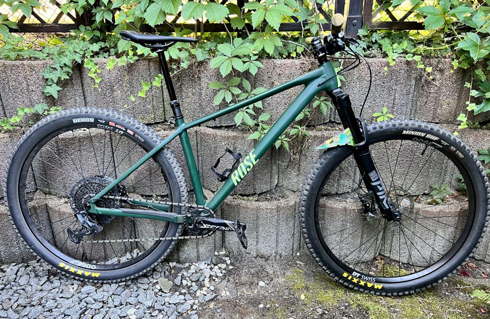

ich fahr mein Bonero nun seit über einem Jahr und rund 1700km. Nach einigen Umbauten bin ich nun sehr zufrieden damit. Ich hab damals kurz nach dem Kauf hier mein Erfahrungsbericht abgegeben.
Der Bonero 3 kommt dabei in der Größe M und 12.8 Kg. :troll: Ich könnte sicherlich auch die L fahren (bin 180cm und 83cm SL), aber etwas kleiner sagt mir mehr zu, da das Rad so agiler wird. Das Rad ist mein Alltags und Touren Bike/Trail Bike. Vom Weg zur Arbeit bis zum Mittelgebirge und auf hausnahen Trails, wird es überall regelmäßig artgerecht ausgeführt. Ich fahr damit gern etwas mehr bergab, weshalb ich mein Setup mehr in Richtung Abfahrt ausgelegt hab.
Und hier ist das gute Stück frisch und ungeputzt, nach der letzten sandigen Ausfahrt gestern.
Was ist alles anders:
  1. Reifen!!! Die originalen Kenda Regolith haben mir überhaupt nicht zugesagt. Vorn zu wenig seitenhalt und hinten zu wenig Dämpfung. Nun regelt vorn der DHF die Richtungswechsel. Ich fahr diesen auch an meinen E-Enduro und bin daher sehr vertraut mit dem guten Stück. Hinten der Rekon in 2.6 und EXO+. So bringt er ordentlich Dämpfung und rollt auch noch moderat.
  2. Sattel: Der originale Sattel ist Murks. Da hat Rose aber an der richtigen Stelle gespart. Ich fahr aktuell den SQLab 612. Sau genialer Sattel!
  3. Vorbau kürzer (38mm) und Lenker mit 3cm Rise. Mir war der Lenker original zu tief und ich hab auf steileren Trails das Gefühl gehabt zu sehr in Frontlage zu geraten. So steh ich nun etwas aufrechter im Rad und das Gefühl ist vollkommen verschwunden.
  4. Den Freilauf hab ich auf 54 Zähne umgebaut. Nun macht der viel Krach (Klingel wird so überfüssig :D) und ist deutlich direkter im Antritt. Die originalen 18 Zähne haben mir zu viel Freispiel an der Kurbel gehabt.
  5. Rest sind kleinere Spielerrein.
Jetzt bin ich absolut zufrieden mit dem Bike und empfehle es auch stetig weiter. Irgendwie haben sich meine Kumpel dennoch das Laufey geholt. Warum weiss ich nicht. Eigentlich ist die Ausstattung da schlechter und dafür ist es noch Teurer. Aber nun ja.
Nächsten Monat gehts mit den Boner das erste mal auf den Stoneman Miriquidi. Ich bin super gespannt wie es sich da schägt.

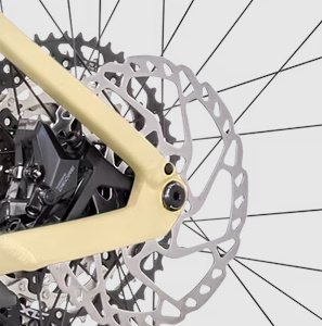

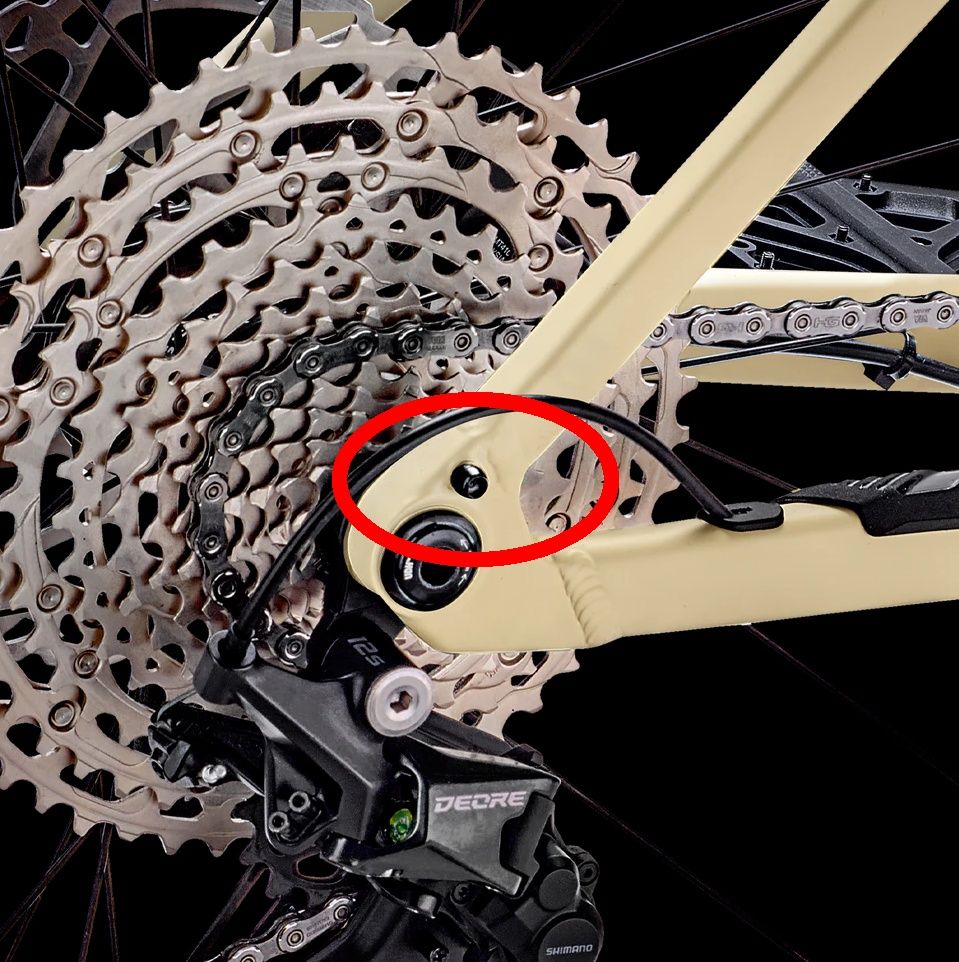

Sagt mal.. es gibt ja die Gewinde für einen Gepäckträger unterhalb der Sattelstütze (Zumindest interpretiere ich dies als Gewinde?!?!?)..
Wie wird das dann unten an der Achse gemacht?
Das da im Bild sieht mir eher nach der Arretierung fürs Schaltauge aus und kein Gewinde für die Befestigung eines Gepäckträgers:
Öhm, ich würde mal sagen, dass dies genau die Befestigungspunkte genau für Gepäckträger sein sollten? Ich wollte da demnächst mal einen anbauen für Bikepacking...muss ich mal näher anschauen
