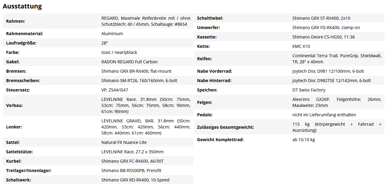

Bevor ich 3000 € für mein Wunschgravelbike von Orbea mit Liefertermin Anfang nächsten Jahres hinlege, was haltet ihr davon, mir einfach jetzt das Radon Regard 7.0 blind zu bestellen und bis Ende der Saison zu testen?
Im Prinzip erfüllt es nämlich meine wichtigsten drei Kriterien für ein Einstiegs-Gravelbike:

Gibt es da bezüglich der Ausstattung Einwände, von denen ihr definitiv abraten würdet, z.B. dass 2x10 absolut nicht zu empfehlen ist?
Das Radon sieht soweit solide aus. Geotabellen interpretieren können andere sicher besser als ich.
Vom Radon gibt es auch schon den ein oder anderen Test. Vielleicht sind die hilfreich.
Würde persönlich lieber BSA Innenlager haben. Also man könnte über das Pressfit Lager meckern… oder es einfach fahren.
Laufräder dasselbe. Die Joytech Naben sind Großserienstandard… manche kommen gut damit klar, andere meckern über Gewicht & Lager. Fahren und wenn durch dann tauschen…
Geo: ich bin kein Freund von sich über die Größen verändernden Winkeln… 75/69 in S vs. 73/72 in XL?! Kann mir keiner erzählen , dass das Fahrverhalten über die geößen vergleichbar bleibt. Hat man aber beim RR häufig…
Danke für den Hinweis, das hatte ich gar nicht beachtet. Aus Hobbyschraubersicht sind Pressfit-Lager natürlich ein ziemlicher Mist. Aber das Bike liegt ansonsten so 400 - 500 € unter anderen vergleichbaren Preisen, das ist einfach ziemlich verlockend.
Mein Pressfit tut seit 9 Jahren klaglos seinen Dienst. BSA finde ich zwar besser, aber PF wäre für mich kein Ausschlussgrund. Aber das musst Du natürlich selbst wissen.
Generell denke ich, kann man das Rad so kaufen und wie Cpt_Oranksch schreibt, Spaß haben.
Ich würde mir auch übers Pressfit keinen Kopf machen. Sollte das überhaupt kaputt gehen, kann man ein gutes einbauen und fertig.

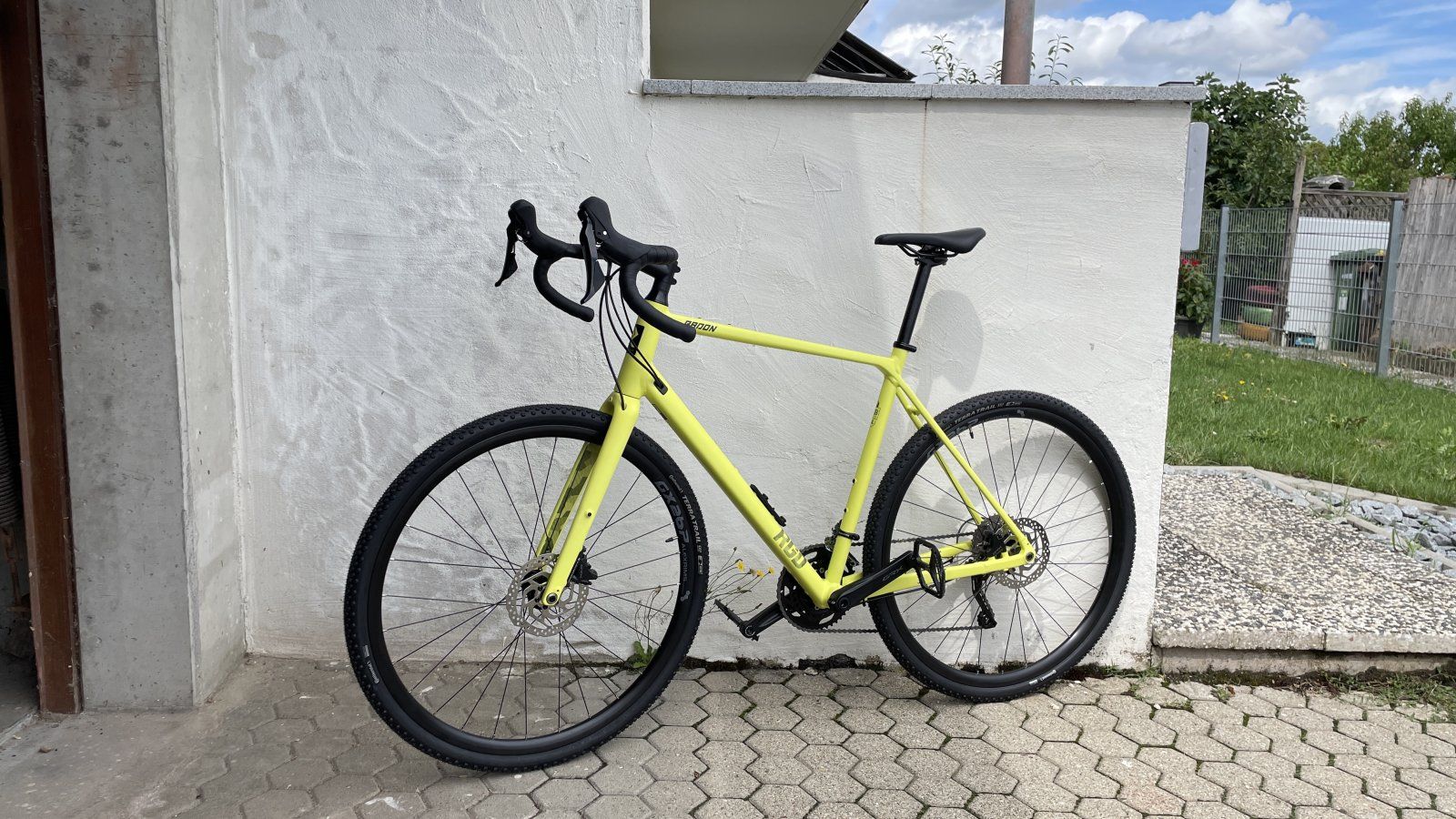

Bei mir ergab das 58e Rahmen bei 187 cm und SL 93 cm eine Sattelüberhöhung von ca. 10 cm (Vorbau positiv gedreht). Das war mir dann doch zu sportlich und ich werde nun den 61er Rahmen antesten mit einem kürzeren Vorbau. Ich hoffe das passt, sonst hat sich da Thema gravel erstmal erledigt ;-)
Ja, Sattelüberhöhung ist bei mir definitiv auch nicht wenig. Aber 10cm sind es nicht.
Hier noch im Urzustand, Sattel ist mittlerweile angepasst nach oben. Mal sehen wie sich ein kürzerer Vorbau auswirkt:
Kann am Mittwoch Mal ein aktuelles Bild von der Seite posten.
Das war der erste Test mit Flatpedalen, zum Test ob es überhaupt taugt oder zurück geschickt wird.
Oben Unten
