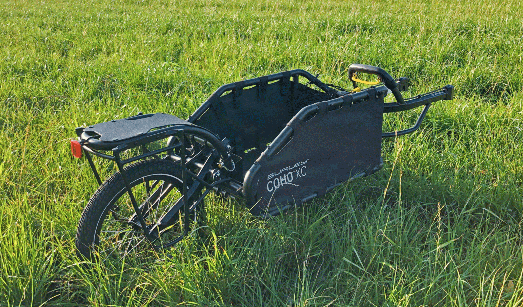

Mir ist aufgefallen das in den meisten Bikepacking Videos und Blogs Taschen verwendet werden. Vorne auf dem Lenkrad, unter dem Sattel, im Rahmen und vielleicht nich auf der Gabel.
Wieso nimmt man stattdessen nicht einen kleinen Anhänger? Ich hab mal kurz gegooglet und einen gefunden der soch ziemlich praktisch aussieht.
Was spricht dagegen?

Dass der leere Anhänger schon alleine mehr wiegt wie mein komplettes Gepäck wäre z.B. ein Grund.
Im Gelände wird sowas auch nicht optimal sein.
Was macht der Anhänger deiner Meinung nach besser als Taschen?

Kommt halt darauf an was man macht. Ich habe videos gesehen von leuten die mit dem fahrrad eine 30000km weltreise machen. Da sehen die taschen immer so komplett überladen und unpraktisch aus. Ich denke auf einem anhänger könnte man mehr sachen, besser geordnet transportieren.
Ich bin weder mit anhänger noch mit taschen gefahren. Ich stelle es mir mit taschen weniger bequem vor.

Ich habe mir den Mule von Tout Terrain letztes Jahr zugelegt da wir zu viert als Familie an den Atlantik radeln wollten. Haben wir dann auch gemacht, aber ohne Anhänger.
Die entscheidenden Punkte gegen einen Hänger waren für uns:
  • Schlechtere Agilität auf und neben dem Weg.
  • höheres Gewicht
  • zuviel Platz für Gepäck. Man kann ja immer noch was drauf packen. Man muss sich weniger einschränken...
  • extrem unhantlich falls man doch Mal den Zug oder Bus oder sonstiges Gefährt nutzen möchte.
Letztendlich sind wir alle vier mit Taschen an den Bikes los, waren agil unterwegs, mussten uns einschränken, haben den Zug ohne Probleme verwenden können usw.
Den Hänger habe ich einer Frau abgekauft die damit in der Mongolei unterwegs war. Sie war zufrieden und somit hat ein Hänger für gewisse Menschen in gewissen Situationen durchaus Sinn :bier:
Wie viel Kilo waren auf deinem Anhänger und wie gut ging es zum ziehen?
Na ja, ziehen muss man das was drin ist. Da ich fast alle unsere Sachen (wir waren meist zu viert) im Anhänger hatte, waren es immer so an die 30 Kilo (Gepäck + Anhänger). Mein Anhänger wiegt 6 Kilo.
Wenn es rollt dann rollt es, da merkt man den Anhänger kaum. Er legt er sich mit in die Kurve, da ist man kaum eingeschränkt, auch nicht bei Abfahrten mit hohem Tempo.
Dort wo mein Lenker durch passt, passt auch mein Anhänger durch. Auch Dränglegitter sind kein Problem.
En paar Dinge sind mir an einem Reiseanhänger wichtig.
-Auf jeden Fall einspurig.
-Die Kupplung sollte an der Radachse, und nicht an der Sattelstütze, sein. Sonst drückt der Anhänger bei steilen Abfahrten das Fahrrad hinten hoch. Vor Allem wenn man aus dem Sattel geht.
-Die Höhe Ladefläche des Anhängers sollte unter der Höhe der Achse vom Anhängerrad sein (besserer Schwerpunkt).
-Das Anhängerrad sollte mindestens 20 Zoll haben.
Da es so einen Anhänger vor etwa 30 Jahren nicht gab, habe ich mir den damals selbst gebaut und nutze ihn heute noch.
