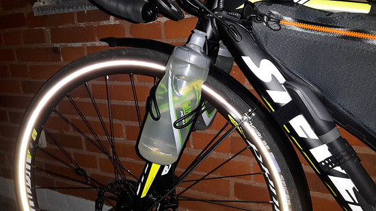

Im Gepäck: dat Ortlieb Frame-Pack in M (4l). Tadaaaaa.
Ist zwar 2cm länger als mein Rahmen, aber das ging schon so
knüddel stopf. Ganz vorne in die Nase stopf ich ja nicht weiss-Gott-was also geht das so für mich in Ordnung. Und da ich meine Flaschen dann an der Gabel spazieren trage ist auch kein Schlauchausgang notwendig.
Vor dem Besuch beim Globi eben noch bei meinem Radschrauber vorbei, ob das so in Ordnung geht maximal 1kg je links und rechts an die Alugabel zu klatschen? Er meinte sei problemlos, also 2 billo-Aluhalter für kleines Geld, und nen alten kaputten
Schlauch aus der Mülltonne meines Schraubers erbeten und weiter nach Hamburg...
Inzwischen ist alles verbaut -
Schlauch zurecht geschnippelt, zum Rahmenschutz unter die Halter, Kabelbinder drumgetüddelt, volle Flaschen rein und rumgerüttelt - hält! Wird über Pfingsten dann mal auf Hausrunde-Rüttelpiste auf Herz und Nieren getestet der ganze Jux.
In die Frame-Pack passt übrigens mehr als gedacht. Werkstatt nebst Ersatzschlauch, Akkupacks für die Elektronik, Lampe, bisschen 1 Hilfe Gerümpel und noch ist Platz drin.
Für die Luftpumpe an den Flaschenhalterbohrungen war dann auch noch Platz.
