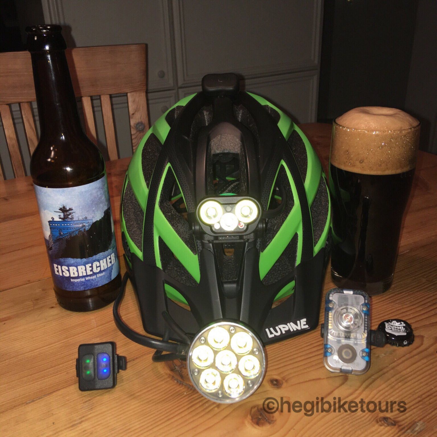

Ich gehe davon aus, dass es Hegi eher so geht wie mir, dass ich lieber meine (vielleicht) veralteten LED-Lampen, die dafür seit Jahren problemlos und zuverlässig funktionieren, ans Rad schnalle und eine schöne Runde in der freien Natur drehe, als sich in end- (und teilweise auch sinnlose) Diskussionen zu verstricken, in welchen alles "peinlich" ist, was nicht der eigenen Vorstellung/Überzeugung entspricht.
Und wo ist das Problem, wenn jemand sich eben diese Lampen kauft und nutzt, weil er eben von diesen überzeugt ist. Unbestritten dürfte ja sein, dass sie Licht genug produzieren, um in fast jeder Situation gewappnet zu sein. Die Bewertung, was er dafür ausgeben will, ist ja jedem selbst überlassen.
Bitte auf keinen Fall persönlich nehmen, nur manchmal wirkt ein Teil dieses Threads wie ein persönlicher Kreuzzug gegen alles und jeden....:aufreg:
Und es ist sicherlich kein Fehler, auch andere Meinungen gelten zu lassen :bier: In diesem Sinne ein Prosit auf Hegi
