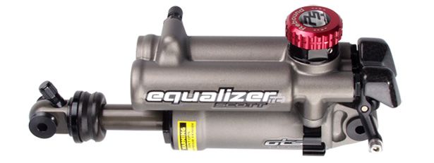

Der Equalizer ist wieder da. Und die Spezialpumpe dazu auch. :D
War das immer ein Kreuz, wenn ein Ransom Fahrer damals aufpumpen wollte
und die Rock Shox Pumpe im Guiderucksack zu schwach war. :lol:
Hoffentlich hält der Hover besser. :daumen:
