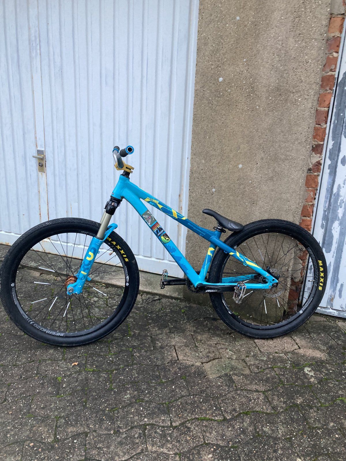

Hey wollte mal nach eurer Meinung zu meinem BGMNT Kiez Dirt 2014 Fragen :)
Weil nicht brandaktuell ist es bissel schwerer aber durchaus tauglich für den ganzen hippen kram der in den SkateBMXparks oder sonst wo abgeht . . .
Bist du den tauglich brakeless zu fahren?
Ist die aussen gerissen?
Ist die Speiche, oder nur der Nippel gerissen?
Hinten sind das zwei verschiedene Längen, Antriebsseite ist allermeistens 2mm kürzer.
Bremsscheibe und Kassette müssen dazu ab.
Die Bemsleitung bitte noch nach innen legen und die Bremsscheibe ist falsch rum montiert.
Du fährst Singlespeed - rechte Seite Aussenspeichen bekommst du von der Bremsscheibenseite her durchgeschoben. :)
Ich tippe mal auf 256...258mm
