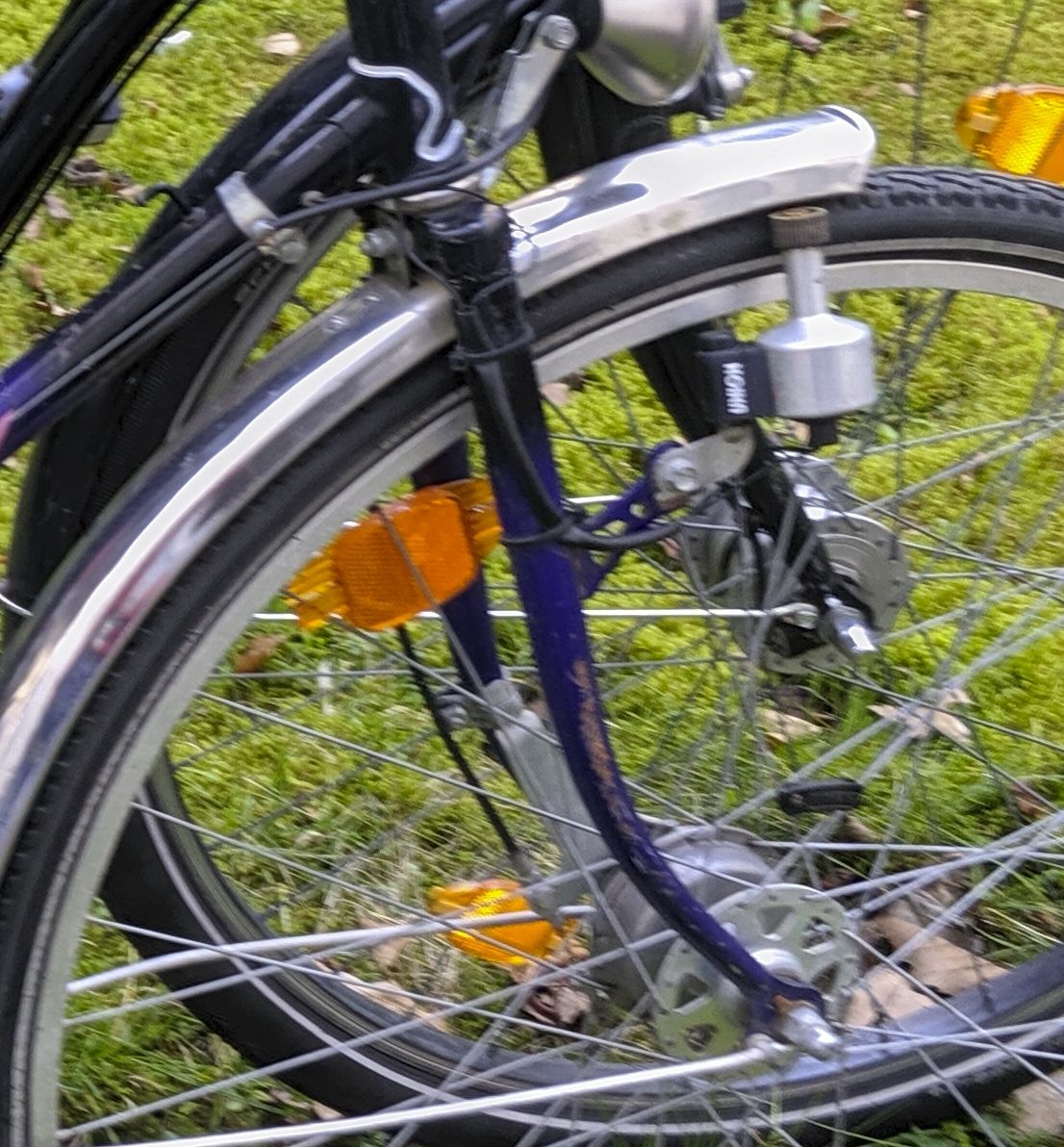

Hi
Ich habe hier ein altes Baumarkt-Fahrrad. Eine "Ratte". Sieht hässlich aus. Fährt aber. Perfekt, um es z.B. auch mal am Bahnhof stehen zu lassen oder um kurz was in der Stadt zu erledigen. Mit dem Rad werden also keine großen Touren gefahren, maximal mal als Zweitrad 10km zum Sport, wenn man das Erstrad - aus welchen Gründen auch immer - nicht nutzen möchte.
Was mich aber ziemlich stört, ist die miserable Situation der Bremsen. Die in der Sachs Pentasport integrierte Rücktrittbremse ist ja schon etwas nervig, aber die Noname-Trommelbremse vorne geht mir auf den Senkel. Damit nennenswert was passiert, muss ich so sehr am Bremshebel ziehen, dass meine Fingerknochen knacken und schmerzen. Immerhin: Das Vorderrad kann einem niemals wegrutschen, zum Blockieren bekommt man es auch mit voller Kraft niemals, auch nicht z.B. auf nasser Straße.
Daher würde ich gerne die Bremse vorne gegen zumindest was besseres auswechseln. Leider gibt es keine Sockel, um eine Felgenbremse zu befestigen. Scheibenbremsen sind eh raus. Bleiben wohl nur noch Rollenbremsen? Vorteil wäre, dass man auch gleich noch auf einen Nabendynamo mit umsteigen könnte.
Grundsätzlich bin ich bereit, ein bisschen Geld in diese Ratte zu stecken, um halt ein Rad für alle Anwendungsfälle zu haben, wo ich nicht das "gute" Rad stehen lassen möchte ("Guter Rad ist teuer" ;)). Andererseits sollte das jetzt auch nicht völlig aus dem Ufer laufen. Arbeitszeit spielt keine Rolle, einerseits stecke ich selbst gerne etwas Zeit rein, um neues zu lernen, andererseits gibt es hier noch eine Beschäftigungsinitiative, wo ich Arbeitszeit kostenlos bekommen kann, so dass sich auch mal sonst unsinnige Aktionen (Rad neu einspeichen oder so) lohnen können.
Ich hatte jetzt überlegt, ein neues Laufrad mit Nabendynamo und Rollenbremse zu kaufen. Mit 80€ zzgl. Bremshebel ist das aber schon nicht ganz ohne... So viel hat mich das ganze Rad ungefähr gekostet :D Habt ihr vielleicht noch andere Ideen, was man machen könnte?
Hier noch ein Bild des vorderen Teil des Rades. Sorry, nicht sehr hochqualitativ, aber ich denke, man kann erkennen was man erkennen muss:

Ist Gabel tauschen ne Option?
ne einfache Gabel mit Cantisockeln gibts für 30.-€ ein gebrauchtes Laufrad für kleines Geld und eine gescheite V-Brake montiert?
Grüße
tom
Eine Seitenzugbremse ala Weinmann oder Dia-Compe MX 1000 ließe sich da für schmales Geld montieren.
Nicht geil, aber besser.
Gibt auch noch Point und Alhonga.
Aber Seitenzugbremsen bitte darauf achten nicht eine von denen mit dem (einzelnen) Mittendrehpunkt zu nehmen! Sondern die wo jeder Schenkel seinen drehpunkt hat.
Funktionieren i.d.R. mit dem Griff der z.Z. verbaut ist. :D
Eventuell kann der Rahmen hinten auch eine solche aufnehmen. Pentasport ist eine fast unkaputtbare Nabe. Aber Ersatzteile finden sich fast nur bei Läden die sich auf alte Komponenten spezialisiert haben
Es könnte aber möglich sein daß bei der Gabel Probleme wegen dem Dynamo auftreten. Das ist dann meißt nur im mm-Bereich. Aber wenns hakt ist's halt Kagge.

Danke für diese "hilfreiche" Antwort. Wie ich geschrieben habe, bremst insbesondere die vordere Bremse derzeit miserabel. Klar fahre ich vorausschauend und klar nutze ich beide Bremsen. Noch lieber wäre mir aber halt, wenn beide Bremsen dabei auch vernünftig funktionieren würden, dann käme ich in Gefahrensituationen noch deutlich besser/sicherer/schneller zum Stehen. Der Stock in den Speichen hilft da jedenfalls nicht...
Danke! An solche Tipps hatte ich gedacht :) Das schaue ich mir definitiv mal an!

Auf die Idee bin ich noch gar nicht gekommen - dabei eigentlich so naheliegend... Ich schau mal, ob ich die alte Gabel da raus bekomme und ob die ganz normale Maße hat. Bei diesem Baumarkt-Gerät wäre ich mir nicht sicher :D

Danke! Nehme ich mal mit auf in meine "Liste". Der aktuell verbaute Griff ist auch nicht gerade geil, ich wäre nicht böse, den auch zu tauschen, aber erstmal kann man es natürlich mit diesem probieren.
Wenn man hinten auch gleich noch eine solche verbauen könnte, wäre es umso besser. Rücktrittbremse ist jetzt auch nicht gerade meine Lieblingsbremse :D
Wie meinst du das mit den Problemen beim Dynamo?
zum Licht: Genau so hatte ich es gedacht. Billige LED-Lampe vorne und hinten, die neue hinten auch am Gepäckträger statt am Schutzblech montieren (die ist mir aufgrund der so weit vorstehenden Bauweise am Bahnhof schon mehrfach beschädigt worden), dazu im besten Fall ein Nabendynamo (den ich wie gesagt eh noch rumliegen hätte, neu einspeichen ist kein Ding).
Kostet alles zusammen ein bisschen was, ja, aber für den gewünschten Einsatzzweck nicht verkehrt. Wenn ich das Geld in ein "vernünftiges" Rad stecke, habe ich hinterher zwar ein besseres Rad für einen vermutlich kaum höheren Preis, aber dafür dann eines, was sich nicht mehr für diesen Einsatzzweck eignet...
Wartung der Nabe könnte tatsächlich mal nötig sein. Seit einer Weile schalten die Gänge 4 und 5 wieder extrem zäh, wenn sie denn überhaupt mal rein wollen. Von Nabenschaltungen habe ich aber leider absolut keine Ahnung... Muss ich mich entweder mal reinarbeiten oder mal fragen, ob die Beschäftigungsinitiative das hinbekommt. Vielleicht haben die aber auch mal ein gebrauchtes Hinterrad mit einer anderen Nabenschaltung rumfliegen. Egal, erstmal nicht so wichtig, da kann man sich ggf. später noch drum kümmern.
Achso, zur Frage: Ist die zweizügige Variante.
Ich hab die Dia Compe an einem 50 Jahre alten Puch.
26" Dreigang mit fetten Schutzblechen da passte so ziemlich nix mehr dran, was in den letzten 25 Jahren so verkauft wurde.

btw: bei Seitenzugbremsen mit langen Schenkeln sollte man keine Wunder erwarten. Habs versucht, ein bissl mit teuren Belägen auszugleichen, geht so lala.
Ja, deswegen ja mein Hinweis auf die Seitenzugbremsen bei denem die Schenkel nicht auf dem Befestigungsbolzen (an der Gabelkrone) gelagert sind ...
Bei denen mit der "Brücke obenrum" sind die Hebelverhältnisse bedeutend günstiger.

Danke, das entspricht auch so ungefähr meinem Plan. Also nicht von den Details her, aber vom Ziel an sich: Eine Ratte, die niemand haben will, die aber funktioniert. Und ganz ehrlich: Wenn ich sehe, wie die Abneigung gegen das Rad hier im Thread schon ist, dann scheint zumindest der Punkt "will niemand haben" schon mal zu funktionieren :D
Das war rein die Baufreiheit bezogen. Das kannst Du aber erst feststellen/testen wenn Du eine solche Bremse angebaut hast.
Ah ok. Das würde sich dann ja eh erledigen, wenn ich den Seitenläufer entsorge. Falls dann noch die Halterung im Weg ist, wird halt die Flex angesetzt.
