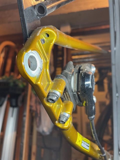

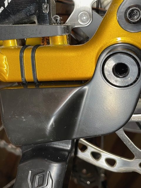

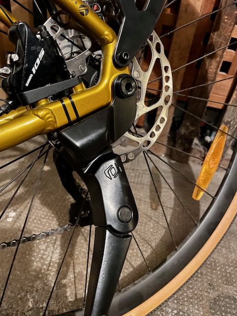

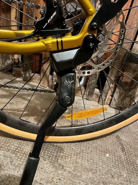

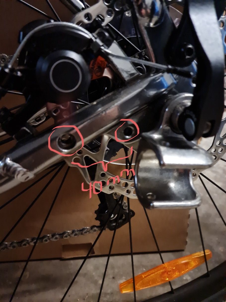

Danke für den Hinweis. Ich habe eine ergänzende Frage: Ich würde gern einen Fahrradanhänger anhängen können, was ja auch mit dem Austausch der Steckachse für eine mit zugänglichem Außengewinde und Mutter möglich ist.Für eine saubere Seitenständermontage benötigt man einen Adapter (277455) und eine längere Steckachse (285961). Dann lässt sich der Syncros Seitenständer (250604) anbauen.
Der Adapter wird von unten an der Kettenstrebe befestigt und durch die Steckachse zusätzlich geklemmt, damit das Ganze trägt. Die beiden M4-Schrauben an der Kettenstrebe sollen dabei nur verhinden, dass sich der Adapter verdreht oder abfällt wenn die Steckachse zum Transport oder für Wartungsarbeiten entfernt wird.
