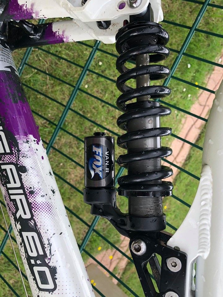

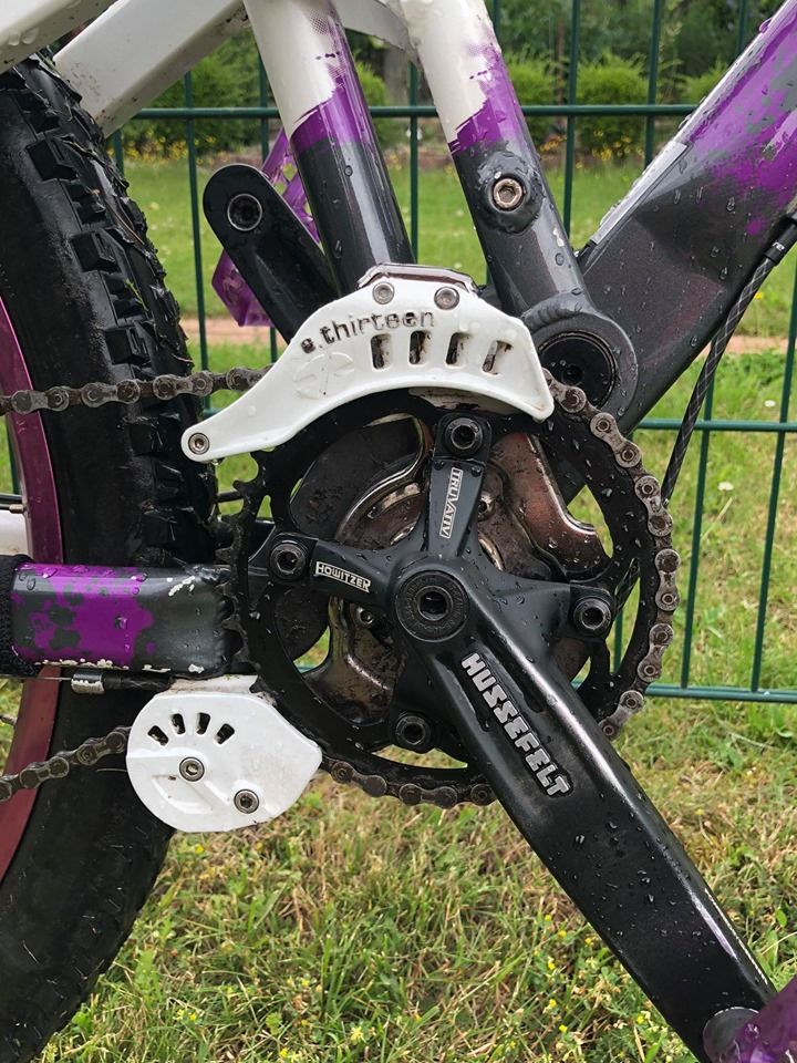

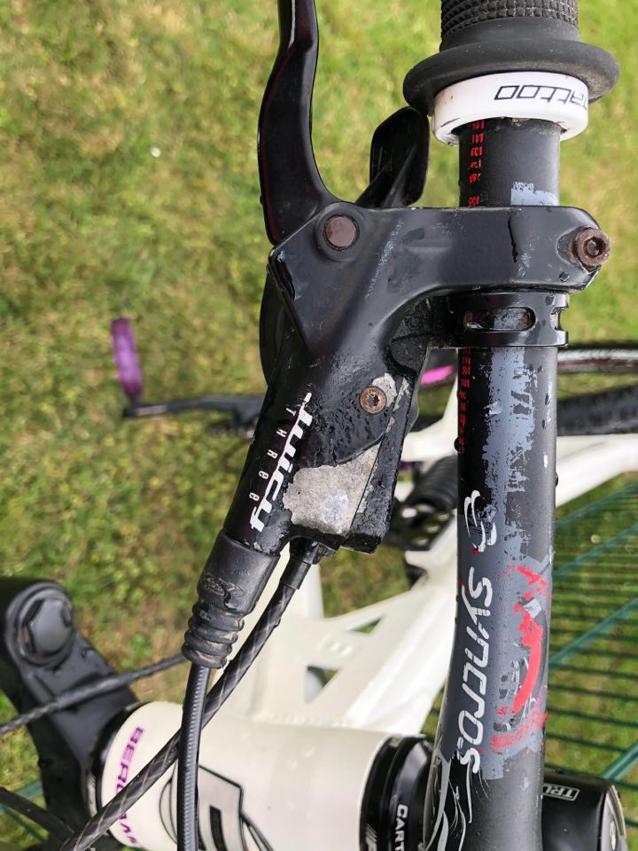

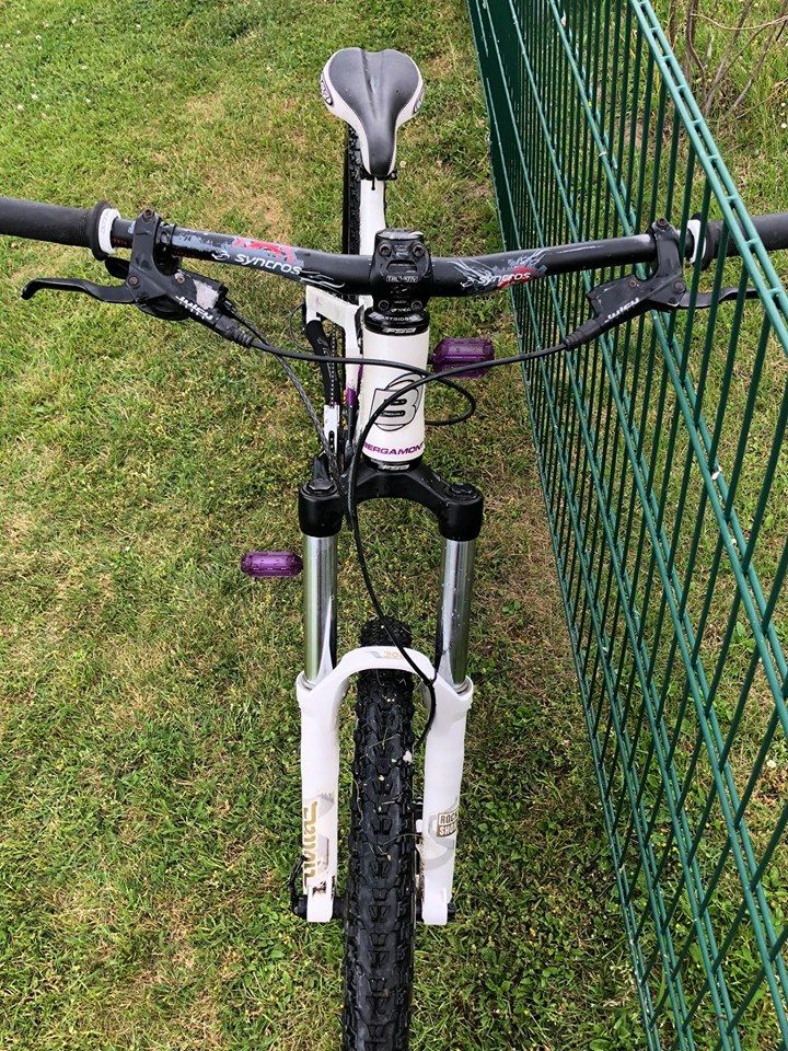

Hallo zusammen,
wir haben von unserem Jungen ein Bergamont Big Air 6.0 (L) in der Garage liegen. Das Bike wurde 2010 gekauft und etwa 3Jahre gefahren bis der Führerschein gekommen ist. Seit dem liegt das Bike unbenutzt in der hintersten Ecke der Garage. Heute habe ich es mal herausgeholt und ein wenig gereinigt. Die Frage ist nun lohnt es sich das Bike nochmals aufzuarbeiten oder ist es einfach nicht mehr Zeitgemäss? Die beiden vorderen Bremshebel verlieren leicht Öl, Kette müsste gewechselt warden usw.. Was meint Ihr?
Gruß Marvin

Es ist in der Tat nicht mehr ganz zeitgemäß mit den kleinen Rädern und so. Aber funktioniert als Freerider für den Bikepark vermutlich immer noch ganz ordentlich, wenn man es repariert.
Du sagst die Bremsen verlieren an den Hebeln Öl? Um was für eine Bremse handelt es sich, ich kann das auf den Bildern nicht richtig erkennen.
Und wenn die Kette ersetzt werden muss, ist häufig auch die Kassette hinüber.

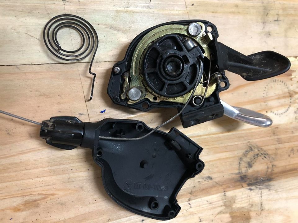

Beim Shifter waren zwei Schrauben nicht vorhanden und hat auch nicht richtig geschaltet gehabt. Bei der Demontage ist mir die Feder entgegengekommen und liegt nun irgendwo im Keller :) Vielleicht finde ich Sie ja noch und bekomme das noch zusammen. Vielleicht hat jemand noch nen Link von der Explosionszeichnung? Die genaue Bezeichnung lautet: Sram X-7
Anbei ein Bild vom Sram X-7 Shifter 9x mit der Feder die ich doch noch gefunden habe. Problem ist nur wie und in welcher Shifter Position die Feder wieder einsetze :oops: Zudem noch ein Bild von der Sram 9x Kassette die eigentlich gar nicht so schlimm ausschaut. Soll ich die lassen oder mit der Kette austauschen? Falls ja, evntuell eine andere Abstufung?

Habe den Trigger noch nicht demontiert. Ich glaube ich werde Ihn zuerst mit Bremsenreiniger ausspülen und dann wie du schon geschrieben hast mit Kriechöl besprühen. Kette und Bremsen werden Morgen bestellt.

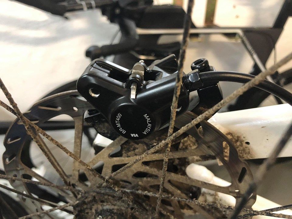

Gestern ist endlich das Paket mit den Ersatzteilen angekommen. Heute früh die Shimano MT400 Bremse vorne und hinten angebaut. Zudem noch die Kette gewechselt und die alten Griffe gegen vorhanden Specialized Griffe ausgetauscht. Dauer ca. 1h. Leider hat mich der zusammenbau des Sram Shifters einige graue Haare gekostet, da jedesmal die dumme Feder herausgefallen ist. Letztendlich habe ich es doch zusammen bekommen, aber leider ist die Funktion wie zuvor nicht vorhanden :( Ich werde gleich nochmals nachschauen und wenn es nicht gleich klappt einen neuen bestellen. Kann ich dafür jeden X-beliebigen Sram 9x Shifter benutzen? PS: Das Rad wird nach der Montage nochmals komplett gereinigt.
Der Schalthebel ist angekommen und war auch in 10min angebaut incl. richtig eingestellt. Habe gleich auch ne Probefahrt gemacht. Mit 18Kg ist das Bike ganz schön behäbig zu meinem 7,00Kg Epic Hardtail :) Leider hat der Junge kein Interesse am Bike so das ich es wohl oder übel verkaufen werde. Wäre ich noch 30 Jahre jünger würde ich vielleicht selber in die Bikeparks fahren. Aber das Risiko ist mir einfach zu groß. Also kommt es in die nächsten Tage bei Ebay Kleinanzeigen rein und vielleicht gibt es noch jemanden der für kleines Geld Freude damit hat.
