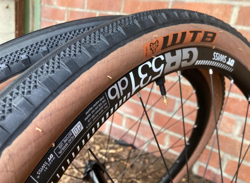

Äh, Korrektur. Meine Annahme war, dass der Speichennippel bei dem Squorx/Washer System in der Felge versenkt ist, war scheinbar Quatsch. Ich bin auf diese Darstellung der GR531 gestoßen:
Demnach sollte ich auch "normale" Sapim Polyax verbauen können?
LG
Genau, die Nippel und der untere Vierkant sind ganz normal erreichbar. Die Sqorx-Nippel würde ich trotzdem nicht empfehlen, da zu weich (später dreht man die gerne mal kaputt, wenn das Ganze etwas angegammelt ist.
28 sollte bei den genannten Bedingungen auch hinten problemlos gehen, die Felge erscheint mir ausreichend steif…
