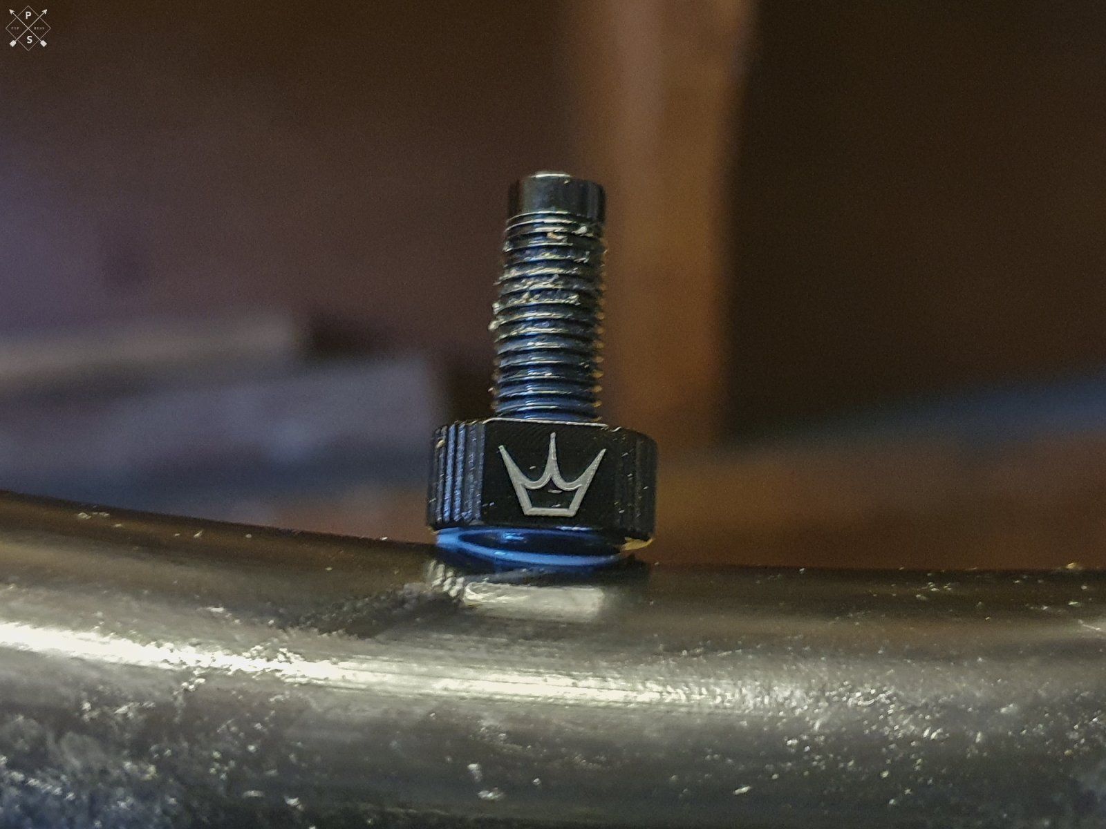

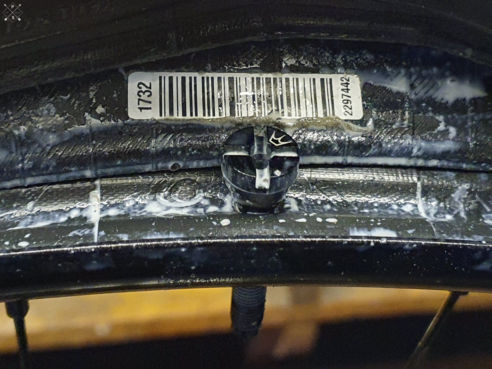

Hallo zusammen,
Tubeless Milch wurden neu 110 ml eingefüllt. Ich habe den Reifen jetzt wieder runtergemacht, nachdem ich gemerkt habe, dass etwas mit dem Ventil nicht stimmt, es hat da nach den anbringen von Seifenwasser immer blasen geschlagen.
Beim Abziehen der Reifen konnte man direkt sehen, dass das Tubeless-Dichtband am Ventilloch etwas deplatziert war, also nicht mittig saß. Ich habe es dann wieder passend aufgelegt, ein neues Presta-Ventil zusammen mit einem neuen Gummidichtring unter der Rändelschraube montiert. An dem schrägen Gummidichsitz vom Ventil war auch sehr festgetrocknete Milch, die habe ich entfernt.
Jetzt werde ich Morgen sehen ob es dicht ist, wie es aussieht, scheint es dicht zu sein.
So ist jetzt alles dicht. Es lag wie schon erwähnt an dem Tubelessdichtband was nicht richtig mittig über dem Ventilloch saß, zudem hatte ich die Rändelschrauben vom Ventil zu fest angezogen, wodurch der kleine Gummiring darunter undicht wird. Habe mir doch wieder den Highroller II gekauft ist für mich noch der beste Allround Reifen, der Minion DHF ist auch noch was schwerer. Fahre die aktuellen Reifen jetzt erst mal herunter.
