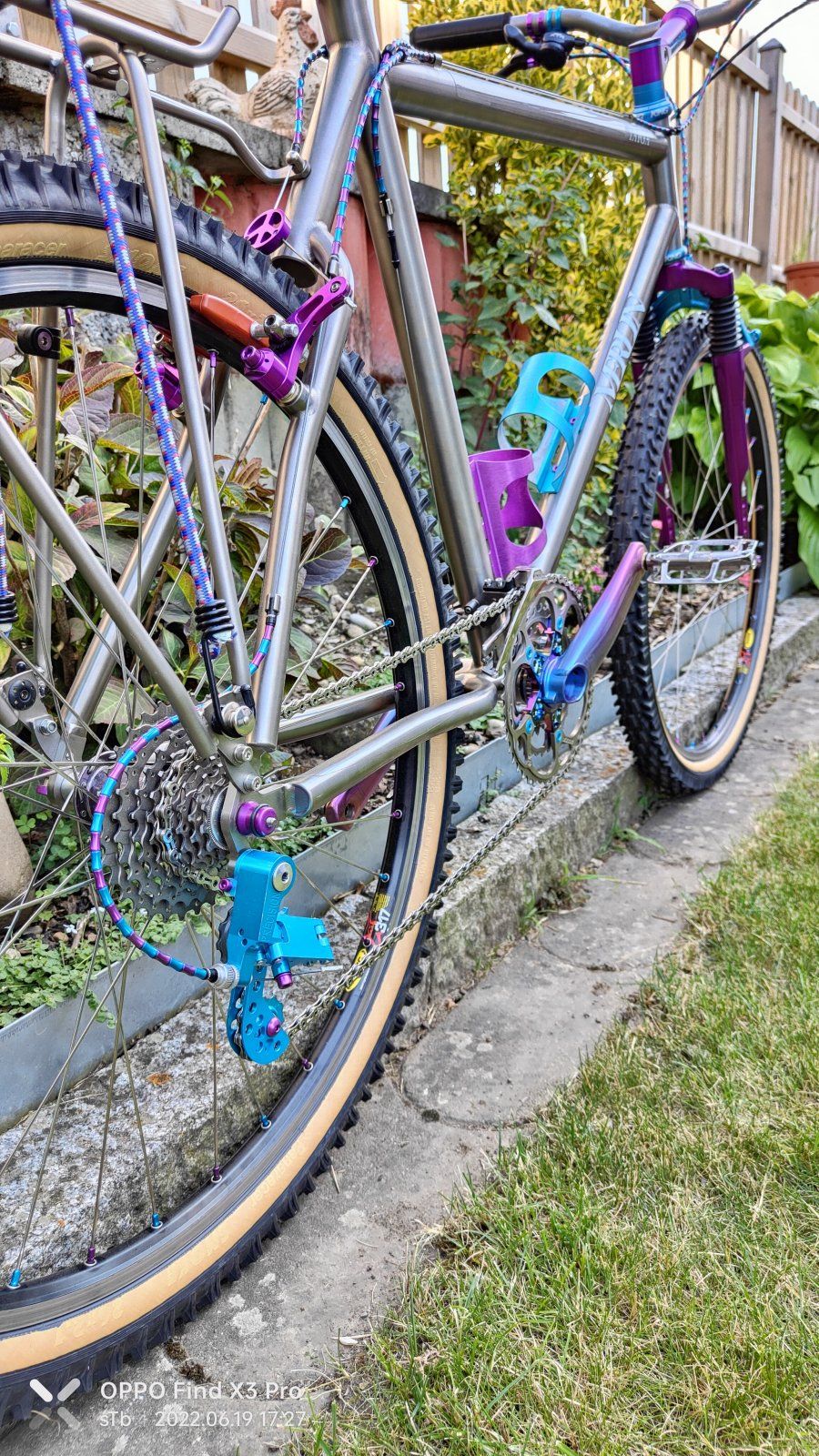

Hallo schnuerle,
ich habe den Träger an meinem bunten 90er Jahre Titan Hobel. Der Optik wegen nur mit einer Strebe verbunden. Macht aber trotzdem einen sehr stabilen Eindruck.
Hatte ihn vorher auf meinem Rad mit dem ich zur Arbeit gependelt bin.
Auch da nur eine Strebe. Da waren manchmal um die 10kg am Träger. Absolut kein Problem. Ich würde sagen eine reicht. 😉👍🏼

Hallo schnuerle,
Oh. Der Urahn von @HabeDEhre seinem Bootzipper. :love:
