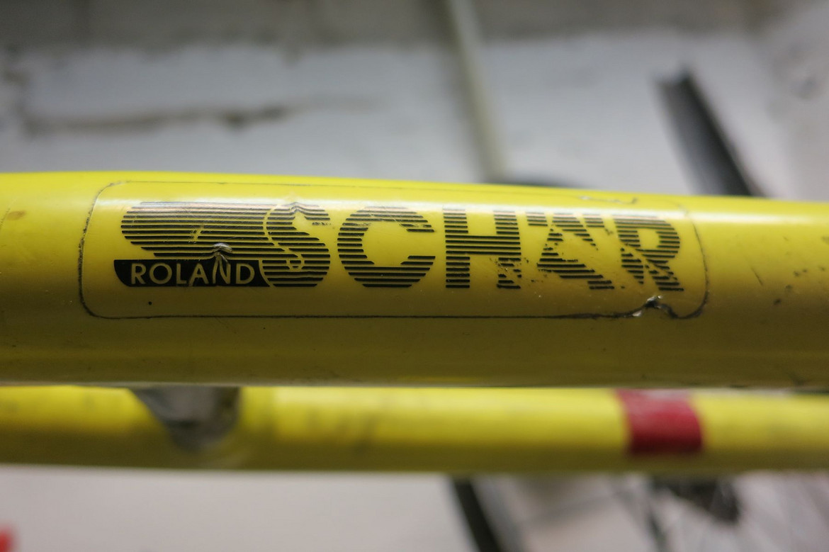

Das Teil kommt aus der Schweiz und wie man den diversen Stickern entnehmen kann, aus dem Fahrradladen vom Ex-Profi Roland Schär aus Geuensee. Interessanter weise hatte der Rahmen Decals auf denen an Stelle der Patentnummer von Klein, eben genau der Name 'Roland Schär Geuensee' stand.
![2234509-fo7pjjatv3sx-02-large.jpg](https://www.mtb-news.de/forum/proxy.php?image=https%3A%2F%2Ffstatic1.mtb-news.de%2Fv3%2F22%2F2234%2F2234509-fo7pjjatv3sx-02-large.jpg&hash=b729653a434e8815a01aa33570b84903)
