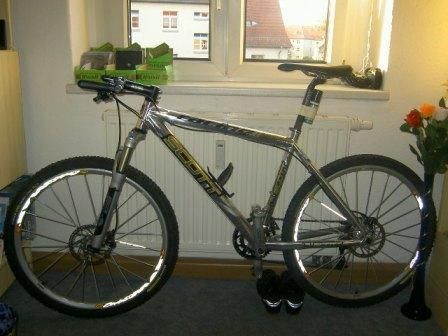

Wow, vielen Dank für die Tipps!
Meine Erfahrungen sind auch, dass, wenn ich es zu schnell angehen lasse, das was mit meinem Bauch net stimmt...
Aber genauso gut kann es auch an der Sitzposition liegen, denn wenn ich auf einem Herrenrad fahre, is alles i.O..
Aber um ehrlich zu sein, würde ich gern die Position behalten, denn ich fühl mich (bis auf meinen Bauch) sonst wohl.
Meine Getränke sind meist die, die grad zu Haus rumstehn (Apfelschorle, Säfte, oder Wasser mit Calcium und Magnesium angereichert), aber aus meiner Erfahrung heraus weiß ich, dass mir die Kohlensäure bei der Apfelschorle auch net ganz so gut bekommt, denn irgdendwie muss man ja mal Aufstoßen und das kann schlecht gehn, wenn der Bauch relativ "geknickt" ist.
Also von daher...
Aber hier erstmal ein pic von meinem bike, hoffe Ihr könnt weiterhelfen.

Hallo Thomas,
fährst Du viel auf den Barends ?
Versuche es doch einfach mal, die Barends in einem etwas anderen Winkel, sprich höher, zu positionieren....die kommen mir schon extrem flach vor.
Fährst Du nur cc Rennen mit dem Bike oder auch Touren ?
Wenn die Touren bzw. das Training überwiegen, würde ich auf jeden Fall eine komfortablere Sitzposition einnehmen.
Im Rennen kannst Du das Setup ja wieder voll auf "Race" einstellen !
Ich kann mir das nicht anders erklären, außer Du hast vor dem Biken bei McDonalds 4 Big Mäcs verschlungen, so das Du zwangsläufig Magenprobleme bekommen musst .. ;)
Wenn Du auf einem normalen Herrenrad die Probleme nicht hast, dann kann es ja nicht an den Getränken oder an Deiner Ernährung liegen, oder ?
Aber ganz wichtig ist es, wie schon Wipfler geschrieben hat, daß Du versuchst in Deinem Pulsbereich zu trainieren, also G1-G2 (60-75% und 75-85% des max. Puls).
Wenn Du natürlich direkt von Anfang an richtig "Pelle" gibst und im EB=Entwicklungsbereich (85-95% vom max. Puls) oder SB=Spitzenbereich (95% bis max. Puls)fährst, dann kann es, je nach Fitness, auch schonmal zu Übelkeit, Schwindel und Erbrechen kommen. :kotz:

@ Sonntagskind: Na ja, auf dem Herrenrad wirst du dich kaum so anstrengen,
wie auf deinem (sehr schönen) Racebike. Du kannst es ja mal mit Pulsmesser
testen und schauen, ob du trotzdem Bauchschmerzen bekommst.
- Apfelschorle unbedingt selbst mischen (1:3 A-Saft zu Wasser), weil
die fertigen zu hoch konzentriert sind. Ein guter Freund musste mal wegen
so einer Fertigschorle bei einem Marathon aufgeben.
- Hast du kein Taubheitsgefühl im Schritt?
Die Sattelnase sollte eher nach unten zeigen.
- Deine Hörnchen sind genau richtig so. :daumen:
- Wenn du etwas an deiner Sitzpositiuon verändern möchtest, dann
würde ich einen kürzeren, aber keinen steileren Vorbau ausprobieren.
Wie lang ist dein jetziger? 130mm? (Mitte Klemmung - Mitte Schraube)
- Ist das Pannenspray an der Sattelstütze und hast du es schon mal
erfolgreich mit deinen Tubeless-Laufrädern benutzt? In den Crossmax
steckt doch ein SV-Ventil unter der AV-Kappe, oder?
Ich hab's übrigens vorhin mal auf meinem Bike ausprobiert - unabhängig
von der Sitzgeometrie kann ich mich zusammensacken lassen oder den
gesamten Oberkörper nach vorne oben strecken, wodurch der Bauch frei wird.
Da wäre bei einer aufrechten Position sogar noch schlechter.
Thb

->ui ziemlich viele Fragen, da werd ich mal, also:
" Du kannst es ja mal mit Pulsmesser
testen und schauen, ob du trotzdem Bauchschmerzen bekommst."
-> War heut abend wieder auf Training und hab mir gings bestens.
Ich glaube, es liegt daran, dass ich zu aggressiv um jeden Preis fahre,
heute war es jedoch besser, viel Abwechslung auf der Tour, Straße zum
zügigen Fahren, Waldwege als Abwechslung. Hatte meist nen Puls
zwischen 150-190, war ganz i.O. denke ich, oder was meint ihr?
"Apfelschorle unbedingt selbst mischen (1:3 A-Saft zu Wasser), weil
so einer Fertigschorle bei einem Marathon aufgeben."
-> Danke für den Tipp! Hab aber gehört, dass pures Wasser mit bestimmten
Vitamin-Zugaben besser sein sollen, als Mischgetränke (wegen der
Dehydration etc. (Apfelschorle schmeckt trotzdem besser ^^))
"Hast du kein Taubheitsgefühl im Schritt?
Die Sattelnase sollte eher nach unten zeigen."
-> Nö bist jetzt noch net, aber kann ja mal ausprobieren, wie es mit Sattel
nach unten zu fahren ist...
"Deine Hörnchen sind genau richtig so. :daumen:"
-> Weiß ich, danke!
"Ist das Pannenspray an der Sattelstütze und hast du es schon mal
steckt doch ein SV-Ventil unter der AV-Kappe, oder?"
-> Ja das ist Pannenspray, hab es bei meinen tubless schon benutzt, wiel ich
Hinterrad mal geflickt hab, aber dennoch immer ein klein wenig Luft (erst
nach drei vier Tagen bemrkbar) herausströmt und nun mit Spray is gar
nichts mehr! Das Spray is aber nur für Mini-Löcher zu empfehlen, sonst
macht es keinen Sinn. Ich weiß, ich weiß, viele Biker stehen mit Abstand
zu dem Zeug, denn wenn du Panne unterwegs hast, is immer am betsen
ne Pumpe und nen Erstazschlauch! (Denn wie gesagt, Spray hilft nur bei
kleinen Löchern)
Auch denken viele, dass das dann beim Abmachen des Reifens ne ziemliche
Sauerrei wird, also da kann ich nur sagen, dass sich bei mir so ne
Vulkanisierungsschicht gebildet hat, die leicht abzumachen ist und das alles
relativ sauber alles zu handhaben ist...
"Wenn du etwas an deiner Sitzpositiuon verändern möchtest, dann
Wie lang ist dein jetziger? 130mm? (Mitte Klemmung - Mitte Schraube"
-> Sorry, bin noch net zum Messen gekommen.
"In den Crossmax
-> Sorry, bin noch net lang hier im Forum, SV-Ventil? -> Synonym?
Also ich kann Dir so viel sagen, das sind ganz normale Französische
Ventile, falls das deine Frage war, was ich bezweifel ^^
Thomas
