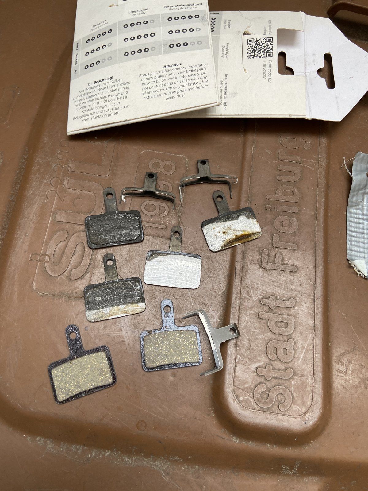

Ausbauen und nachschauen. Wenn noch Belag auf der Trägerplatte ist, musst du abschätzen, ob der noch reicht. Kleines Bild zur Hilfe:
Die oberen vier Beläge hab ich meiner freundlichen Nachbarin ausgebaut ("du, mein Rad bremst nicht mehr richtig..."). So lange solltest du nicht warten ;)
Unten siehst du neue Beläge, das graue in der Mitte ist der eigentliche Bremsbelag.
