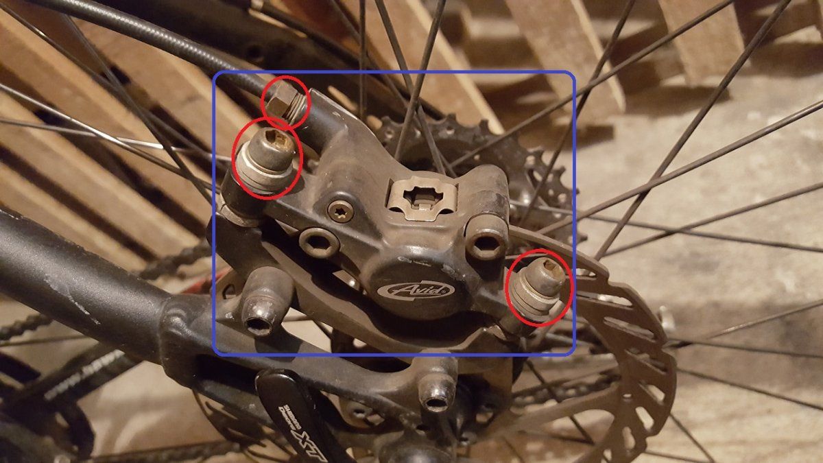

ich habe an meinem inzwischen etwas betagten, aber noch gut fahrenden Bike vorne und hinten eine Avid * Juicy 3. Leider hat sich seit einiger Zeit an der Hinterbremse etwas verklemmt, so dass sich eine Seite mit dem Bremsbelag * nicht mehr zurückdrücken lässt und permanent an der Bremsscheibe schleift. Selbst ein Entlüften hat nichts gebracht, das Teil sitzt bombenfest. Könnte nun eine komplett neue Bremse kaufen oder kann ich das Teil einfach austauschen und ein neues/gebrauchtes einbauen? Gebrauchte Juicy 3 gibt es schon ab ein paar € hinterhergeworfen und ich bräuchte ja eigentlich nur das Teil das bei mir defekt ist.
Auf dem Bild im Anhang habe ich das Teil blau markiert, die Schrauben rot. Entlüften ist auch kein Thema, hab das schon einmal gemacht. Wenn das gehen sollte, muss ich irgendetwas beachten, etwa den Durchmesser der Bremsscheibe oder ist das egal? Bei mir sind es hinten 160mm. Wäre toll wenn das so klappt, denn ansonsten müsste ich ja die ganze Bremsleitung entfernen, so schraube ich das Ende der Leitung einfach von dem Teil ab und wechsel es aus.

Hallo,
so wie ich das verstehe, hat sich hinten ein Kolben verklemmt - das kann passieren, wenn er halt verkantet. Normalerweise kann man den wieder lösen. Falls man das optisch nicht erkennen kann, drückst Du vorsichtig den Kolben außen an der Kante ringsherum je an einer Stelle nach innen zurück, quasi immer wieder im Kreis mit etwas Druck, bis Du die verkantete Stelle erwischt hast, dann rutscht er wieder ganz leicht zurück (wirst Du von Hand nicht schaffen, musst hier hebeln mit Werkzeug * aber sehr vorsichtig sein!!!).
Sofern kein Öl austritt, würde ich das erstmal nicht als "defektes Teil" ansehen.
Alternativ kannst Du z.B. eine neue Bremse wie Avid * DB3 kaufen, dann würde ich aber das Set fertig kaufen, damit Du nicht selbst die Leitung anschließen musst, sondern "plug and play" Griff + Leitung + Bremszange in einem Stück austauschen kannst.
Dafür löst man nur die von dir bezeichneten Schrauben, und schon hast Du die Bremszange in der Hand - klar, Leitung und Bremsgriff müssen auch gelöst werden, und schon hast Du das Set in der Hand.
Die Bremsscheibe muss nicht getauscht oder verändert werden (sofern sie nicht verschlissen ist).
Gruß Jan
