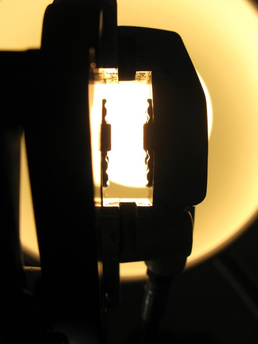

Problem: ich kann die Scheibenbremse nicht zwischen die neuen Bremsbeläge einsetzen, da ca. 2mm fehlen.
Die alten Beläge musste ich wechseln, diese waren vollständig abgenützt. Die Bremse zieht sehr gut, Druckpunkt ok, kaum Schleifgeräusche zur Zeit! :daumen:

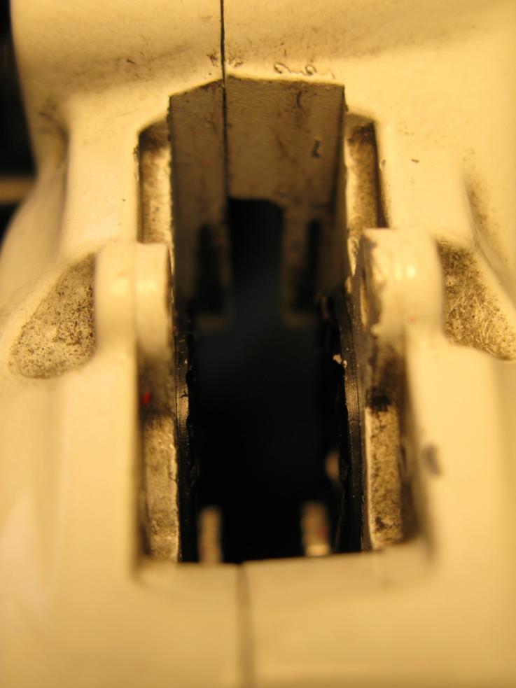

Da sich die Bremkolben nicht vollständig zurückdrücken liessen, habe ich die Beläge ausgebaut, die einzelnen Kolben 2-3mm herausgepumpt (nicht vollständig, sie blieben also in der Führung, gereinigt und mit DOT (Wattenstäbchen) geschmiert, um sie zu mobilisieren. Ich finde sie klemmen nicht, rutschen gut, sind nicht verkantet.
Ob ich mit Transporthilfe, flachem Schraubenzieher oder Reifenheber drücke spielt keine Rolle: die Kolben lassen sich "nur" bis auf ca. 1mm zurückdrücken (siehe Bilder) - das reicht aber knapp nicht, um die Scheibe (mit den neuen Belägen) einzusetzen. Drücke ich einen Kolben weiter nach innen, kommt der andere um die selbe Distanz heraus.
Klingt wie zu viel Öl? Ist das möglich, wenn ich die Bremse (ca. 2-Jahre) noch nie geöffnet (entlüftet...) habe, und sie bisher tadellos funktionierte inkl. 2 oder 3 mal Beläge tauschen?
Mit den alten Belägen würde die Bremsscheibe passen, fehlen hier ja auch die 2mm Bremsbelag...
Die Tips von Schildbürger habe ich soweit befolgt. Was ich noch nicht gemacht habe ist eben, Öl auszulassen - ich möchte aber die Bremse nicht "öffnen" wenn das nicht nötig ist.
Danke im Voraus für eure Hilfe
Eben darin liegt der Grund für dein Problem. Avid Bremsen benutzen KEIN Öl, sondern DOT als Bremsmedium. DOT ist hygroskopisch, d.h. es zieht das Wasser aus der Umgebung und bindet es in sich. Dieser Effekt führt dazu, dass sich das Volumen von DOT über die Zeit vergrößert - deshalb wird auch empfohlen, das DOT jährlich, spätestens aber alle zwei Jahre zu wechseln.
Vorübergehend sollte es helfen, die Entlüftungsschraube ein bisschen (!) zu öffnen, die Kolben zurückzudrücken und das austretende DOT dann abzuwischen. Du solltest über kurz oder lang aber auf jeden Fall die Bremsflüssigkeit wechseln (lassen).
