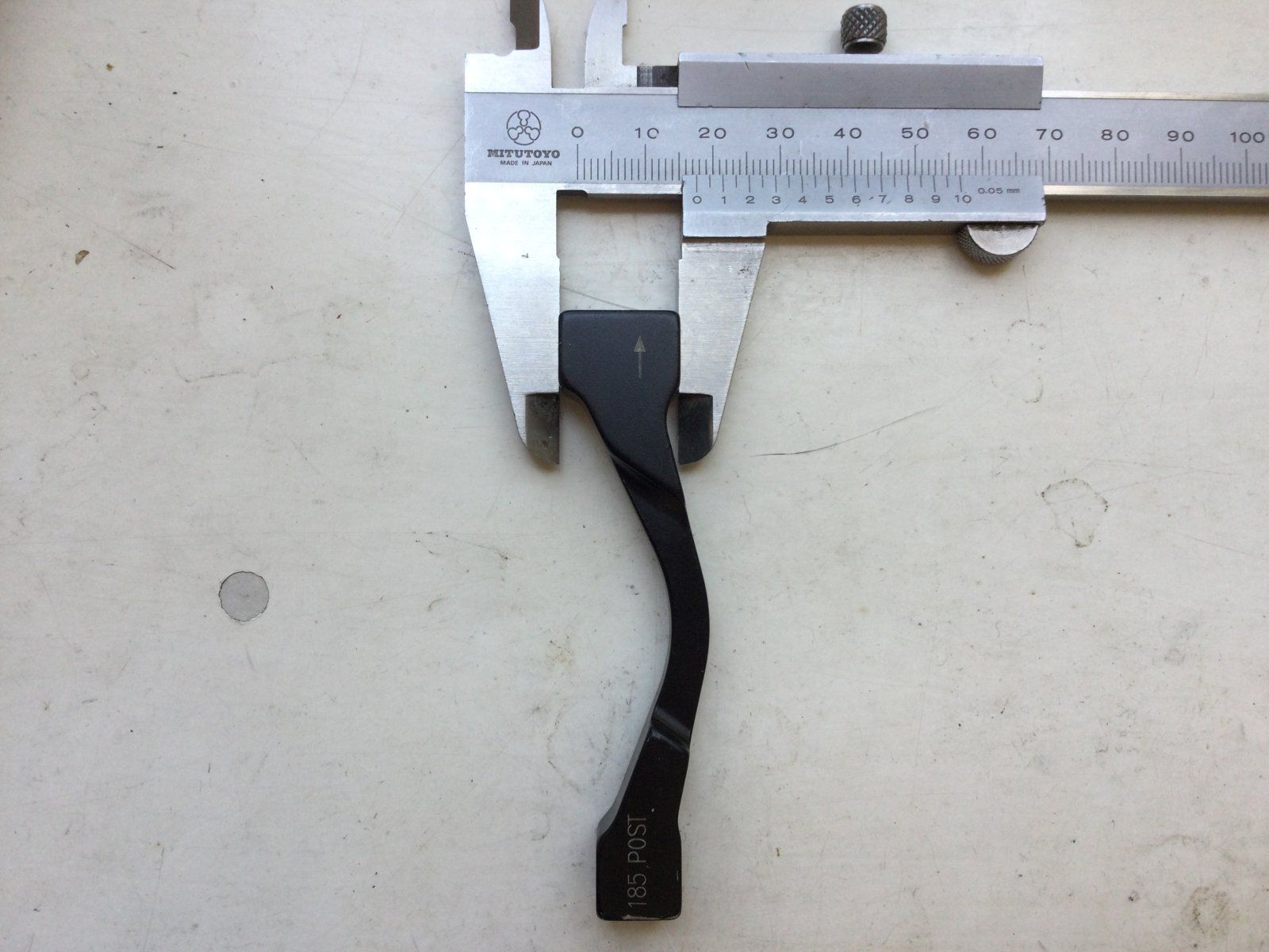

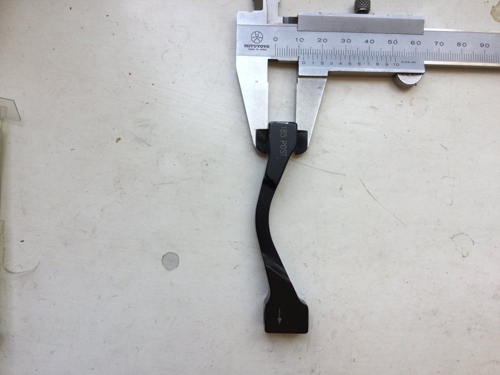

Anbei die Fotos und Abmessungen vom alten Avid Adapter der an der Tora TK von 2010 gepasst hat.

Du hattest bislang PM6, also 160mm ohne Adapter.
Daran war der auf Deinen Fotos zu sehende +25mm-Adapter montiert, mit dem zusammen dann die 185er Disc gepasst hat.
Du hast jetzt PM7, also 180mm ohne Adapter.
Du bräuchtest also einen +5mm-Adapter.
Sowas gibt es nicht.
Man kann sich grundsätzlich behelfen, indem man einfach ein paar Unterlegscheiben unterleg, bis es passt. Wird z. B. bei 200 -> 203 auch so gemacht.
Aber ob Du unter das ganze CPS-Spacer-Gedöns zusätzlich noch ca. 2,5mm Unterlegscheiben drunter packen willst...?

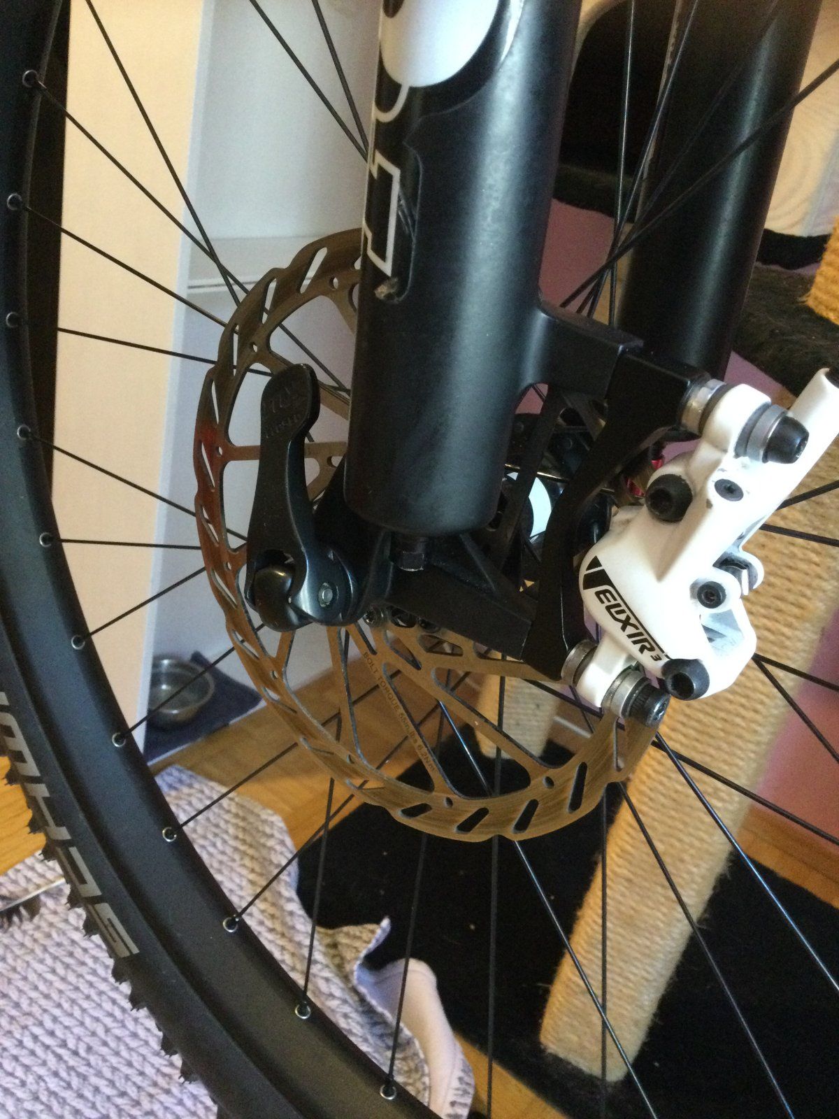

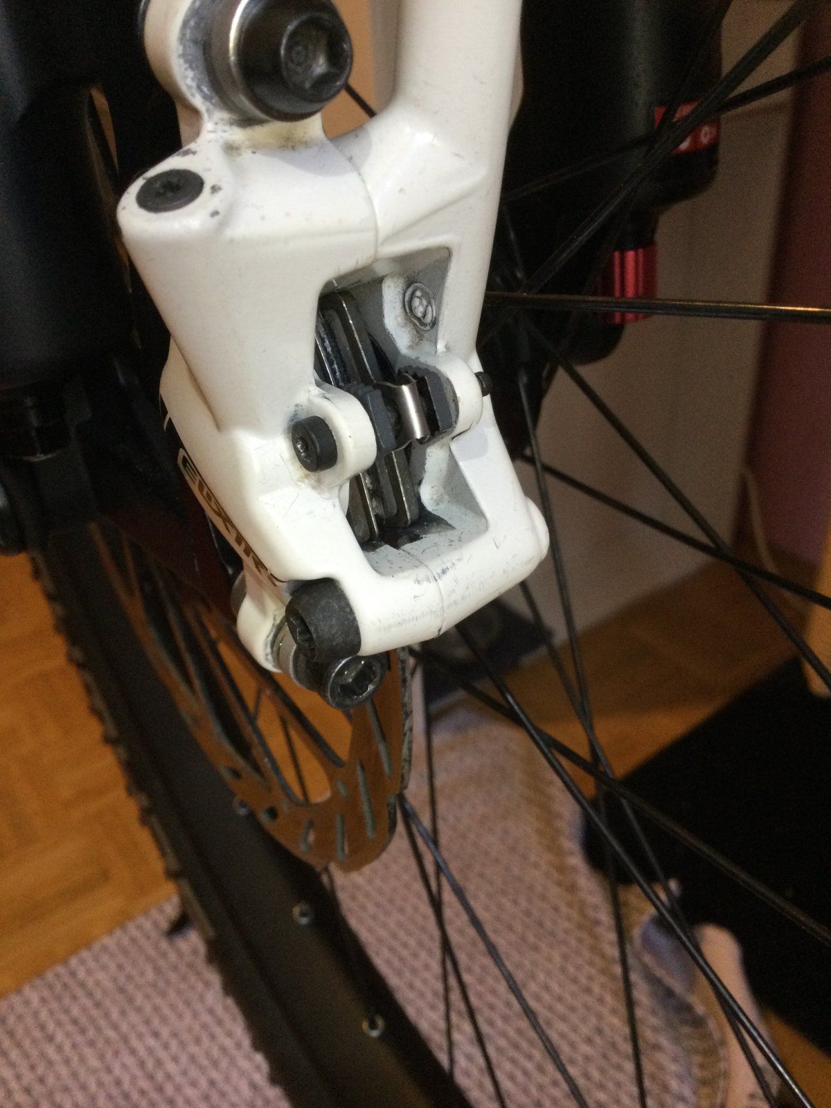

Ist das der Istzustand mit dem +25-Adapter?
Dann hat die Gabel keinen PM7-Sockel. Ansonsten würden die Beläge die Scheibe nicht packen, sondern weit darüber hinaus stehen.
Und das Bild sieht auf den ersten Blick ein wenig "kriminell" aus, vor allem an der unteren Befestigung: Kann es sein, dass Du das zusammengehörige Paar aus konkaver und konvexer Unterlegscheibe, das komplett zwischen Bremse und Bremsaufnahme gehört, auseinander genommen hast und den einen Teil auf die andere Seite - unter den Schraubenkopf - gepackt hast? Falls ja: Das halte ich für keine gute Idee.

Die Fox Gabel ist von 2015 ab 180 mm Scheiben , die cps Scheiben sind nach Avid Service manual montiert.
Das sieht auf dem Foto nur so aus als wäre es nicht komplett.
Die untere Schraube ist von einer shimano bremse, die cps von Avid, Die beilagscheibe oben ist 0,5 mm dicker. Das täuscht auf dem Foto.

Das stimmt doch alles nicht . Wenn du eine 185mm Scheibe und die Gabel PM7 hast dann brauchst doch keinen Adapter so wie auf dem Bild sondern nur die CPS Scheiben + 2,5mm Beilagscheiben unterhalb des Bremssattels .
Also stelle erstmal fest was du wirklich montiert hast und montiere die CPS Scheiben richtig . Vorallem fehlt ja bei der unterem Aufnahme eine halbe CPS Scheibe.

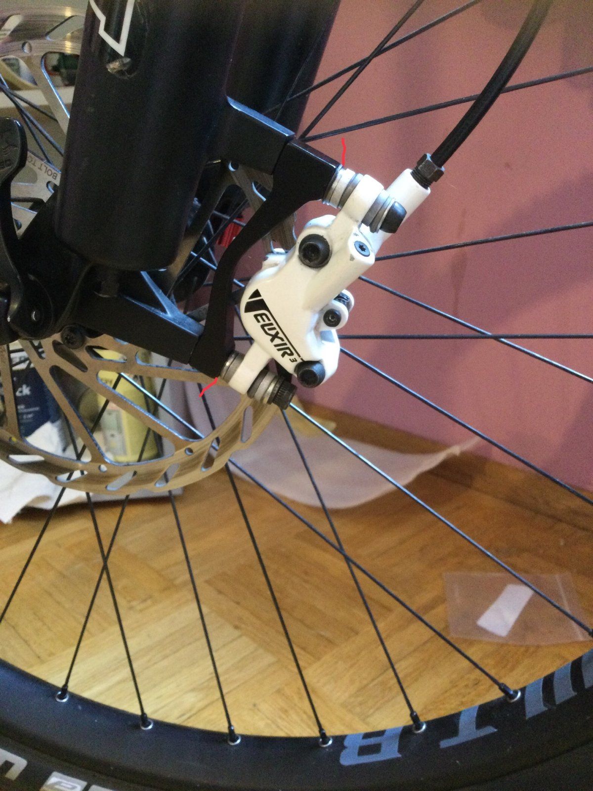

Huch ja Stimmt, Top! Danke für euren aufmerksamen Blick 🫣
nach den Unzähligen versuchen und Reinfällen war die Aufmerksamkeit wohl nimmer übrig die Reihenfolge zu beachten. Hab die Reihenfolge nachgebessert. Bei ca 2.2 mm unterleg Scheiben auf beiden Seiten, saß die Bremsscheibe unten zu weit von den Bremsbelägen entfernt .
Hab ‚unten‘ nun nur eine 1 mm unterlegscheibe und ‚oben‘ 2,2 mm. Jetzt scheint der Abstand zu den Belägen und Sattel zu stimmen.
Splinte sind noch nicht drin, die kommen nach dem ganzen einstellen rein 🙂

Aber du hast noch immer den +20 oder +23 Adapter montiert . Somit können die PM7 u. 185mm Scheibe nicht stimmen .
Und ich habe mich oben verschrieben . Es reichen ( wenn nötig ) 1,5 mm Beilagscheiben .
Ja, das ist noch der 185 mm Adapter von Avid. Einen passenderen finde ich nirgends für die 180 mm Vorgabe der Fox Gabel.
Leider ist nun die obere Schraube m6 x 45 mm nun nur noch 0,7 mm in der Gabel verschraubt , was zu wenig ist. :( Fox Vorgabe sind 10- 12 mm Tiefe.
Eine M6 mit 50 mm wäre da wohl passender?
Die untere schraube ist eine m6 40 und auch zu kurz um noch 10-12 mm tief in die Gabel zu kommen, und eine passende durch das krumme adaptermaß ist schwierig zu finden :(
Könnte ein umstieg auf eine andere Scheibengröße das Problem lösen? Die m6 x 45 sollten die nicht sogar auch bei 200 mm scheiben passen?
Dann hat die Gabel PM6 . Der 185mm Adapter richtet sich doch an der Scheibe . ( PM6 = 160mm Scheibe ohne Adapter . 185mm Scheibe benötigt dann einen + 25mm Adapter bzw. nennt er sich dann 185mm Adapter ) Jetzt brauchst auch die Beilagscheiben nicht .
Schon sehr schwierig von jemanden wie dir den Istzustand rauszulocken wenn man anscheinend nicht bereit ist sich selbst kundig zu machen .
