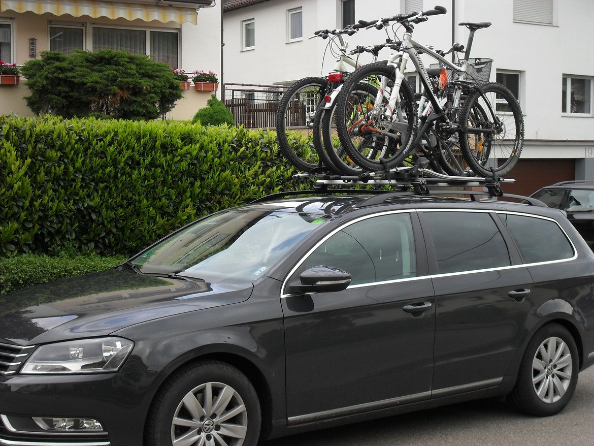

... reise zu viert in den Urlaub mit dem B7 - da geht der Innentransport nicht. Anbei mal zwei Bilder, wie ich das mache.
4 Bikes, 4 Personen, gesamtes Urlaubsgepäck in einem Passat -
und das gerne auch mal 700, 800 km.
und das gerne auch mal 700, 800 km....
Ist ganz schön OT, meinst Du nicht?
Aber wenn wir schon dabei sind: Transportiere die Räder nach Möglichkeit immer im Innenraum. In einen Scenic (nicht Grand) passen 3 Mountainbikes in M und 3 Erwachsene inkl Urlaubsgepäck für 1 Woche.
Warum innen?
- Spritverbrauch
- Reisegeschwindigkeit
- Windgeräusche
- Dachträger sind auch nicht günstiger als Innenraumträger ;)
Ich hätte keine Lust, 800km mit 120 auf der Autobahn rumzugurken und aller 400km 50l in den Tank zu füllen.
Sharan geht bestimmt gut als Transporter. Leider habe ich noch keinen Chef gefunden, der mir den bezahlt...
... zu dem Beitrag kam schon seit 10 Tagen keine Antwort mehr. Denke, dann kann man das Thema durchaus ein Bisschen ausbauen.
... schneller als 130 darfst Du sowieso nur in Deutschland fahren, ab der Grenze dann dieselbe Geschwindigkeit mit oder ohne Räder auf dem Dach. Im Urlaub ist eine Geschwindigkeit von 130 km/h schon aus Entspannungsgründen angemessen - habe es ja nicht so eilig, dass ich unbedingt 10 Minuten früher da sein muss.
Innenraumtransport ist bei einer 4-köpfigen Familie einschließlich Urlaubsgepäck und ein Fahrrad pro Familienmitglied nur mit einem großen Van möglich. Da ich aber die meiste Zeit allein im Auto sitze macht so ein riesen Van sonst keinen Sinn.
Sprit zahlt bei mir der Arbeitgeber.
