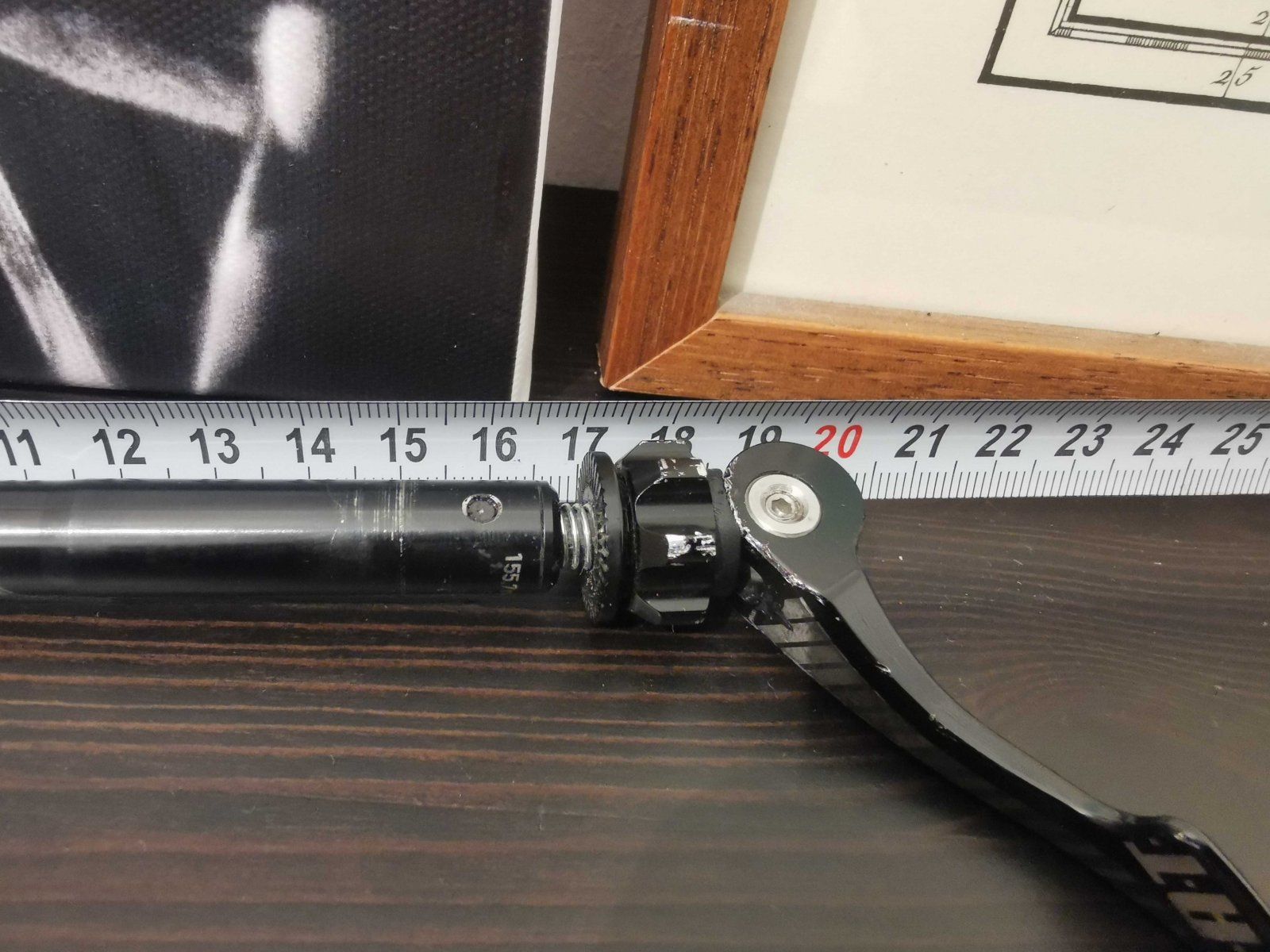

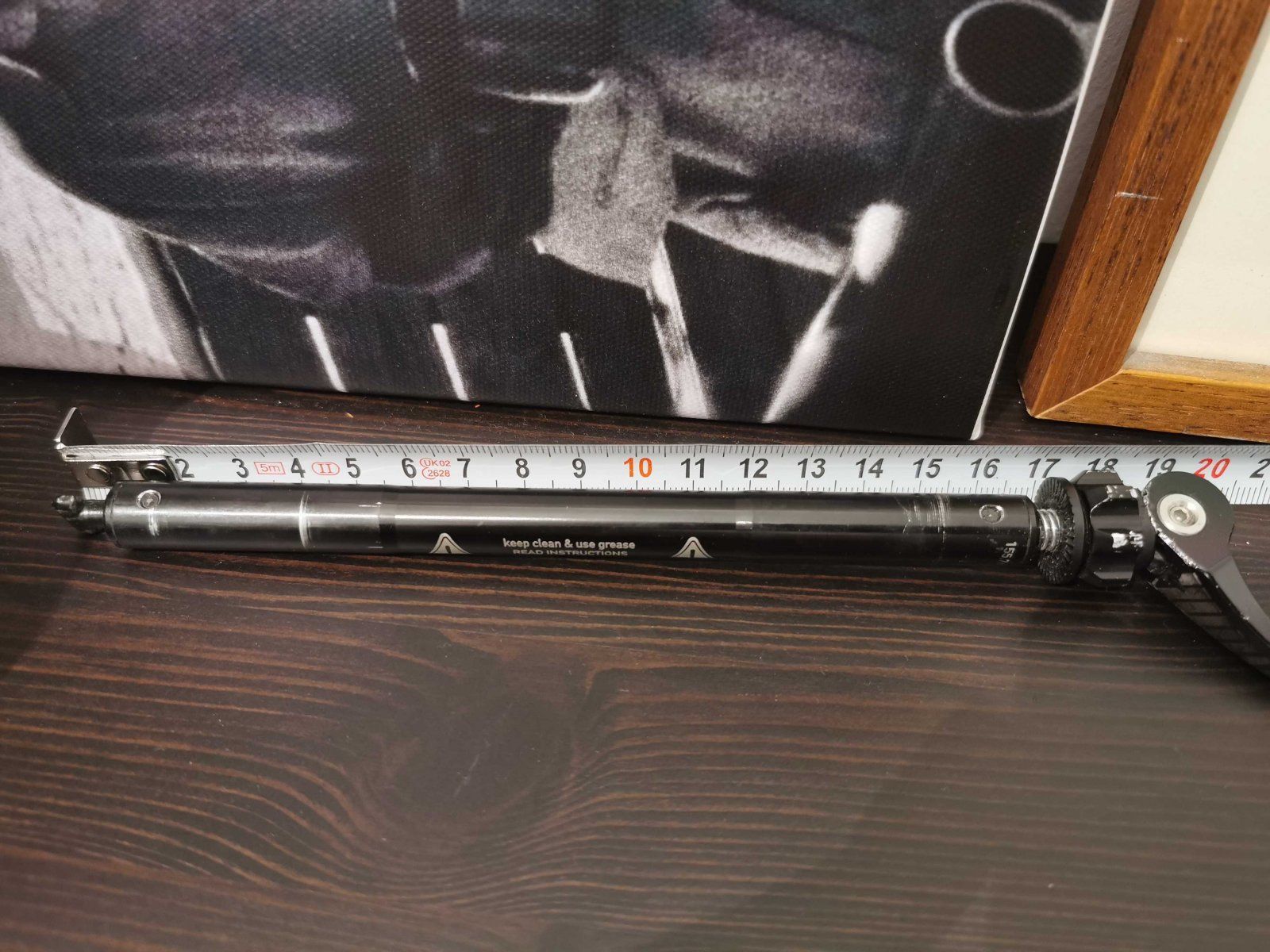

Hallo Leute,
bin neu hier und benötige Hilfe bei der richtigen Wahl einer neuen Steckachse.
Ich habe mir vor einer Weile das Focus Raven Carbon 29er 2017 gebraucht gekauft und musste am WE den Schlauch wechseln. Dabei habe ich die Steckachse Focus Rapid Axle Technology nicht mehr so weit reinbekommen, dass ich diese am Ende zur Verankerung drehen und schließen konnte.
Habe dann irgendwan aufgegeben und zu einer guten Werkstatt gebracht, die mich aber ebenfalls Abends anrief und sagte, die passt nicht mehr (verschleiß) und müsste ausgetauscht werden. Das System ist sowieso nervig, daher würde ich gerne was anderes einbauen.
Bei meiner Recherche bin ich auf die DT Swiss Steckachsen fündig geworden, es gibt jedoch verschiede und ich bin mir bei der Wahl unsicher:
Edit: oder die hier sogar? https://www.bike24.de/p1278767.html
Welche würden als Ersatz passen? Auf der Focus RAT Achse steht 155,7mm und im Anhang noch zwei Bilder. Und müsste ich noch einen passenden Adapter dazu besorgen?
Danke euch vielmals!

Hey, sind die 172mm aber korrekt wenn ich zuvor 155mm bei der Focus RAT Achse hatte?

Warum soll das nicht korrekt sein?
Ich hab es doch so verbaut.
Miss an deinem Laufrad die Achsbreite dann weißt du Bescheid .
Bedenke die Achse muss ja noch durch die Mutter
