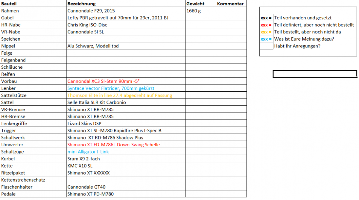

Hier schon mal die vorläufige Teileliste und ein schnelles Foto vom Rahmen:

Also beim f29 meines Vaters passt die 27.2er Stuetze perfekt. Da wuerde ich nix abdrehen, sodnern erstmal eine 27,2er probieren.
Warum den Lenker? Geht leichter auch in der Preisklasse. Ich fahre den FSA SLk in 700mm mit 180g. Der hat einen Alu Kern und ist bombproof.

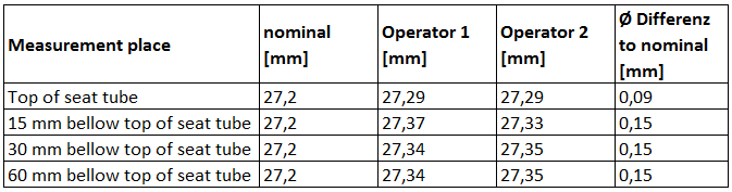

Rahmen 2 (F26 Bj 2014)
hatte folgende Werte:
Die Sattelstütze habe ich im gesamten Klemmbereich mit 8 Schichten Klarlack auf ein passendes Maß lackiert.
Trotzdem kam nach einigen Monaten Knacken wieder und nach nun 2 Jahren und lächerlichen 5.000 km Rahmenbruch am Oberrohr zum Sattelrohr.

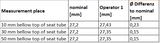

Rahmen 3 (F29 Bj 2015)
Habe ich diesen Monat bekommen und hat folgende Werte
(da diesmal mit einer 3-Punkt innenmessuhr gemessen, entfiel der 2. Operator, Messuhr Kalibriert):

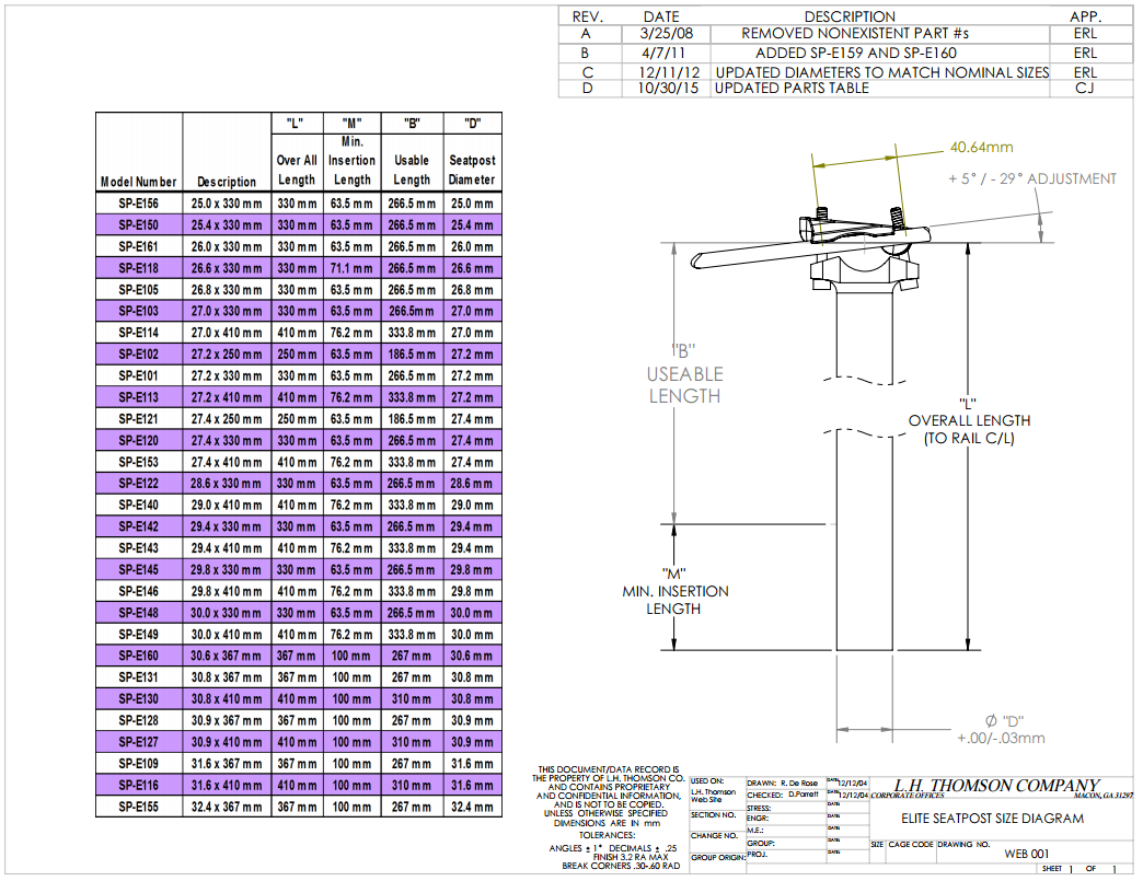

Gemäß Thomson Fertigungszeichnung
werden für die Sattelstütze als Verbindungspartner max. 3 Hunderstel (0,03mm) Abweichung in EINE Richtung zugelassen.
Ich schließe daraus, dass dies ein übliches Toleranzmaß für eine solche Passung ist und damit ist Cannondale um den Faktor 5!!!! schlechter.

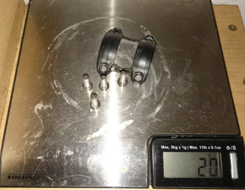

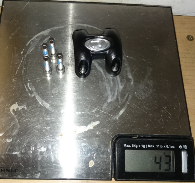

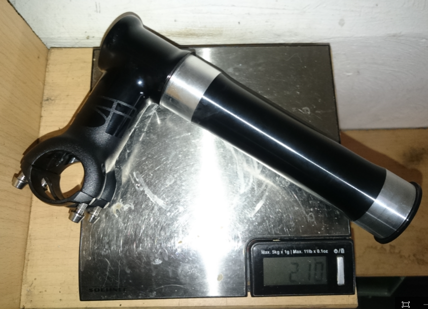

Nichts desto trotz sind heute die ersten Teile eingetrudelt.
Am meisten gefreut habe ich mich über den SI-Vorbau.
Diesen habe ich direkt mit Titanschrauben und OPI Schelle getunt, was einen Gewichtsvorteil von 22g gebracht hat.

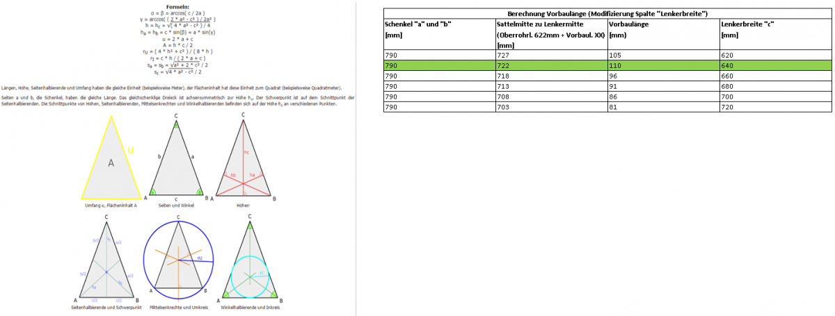

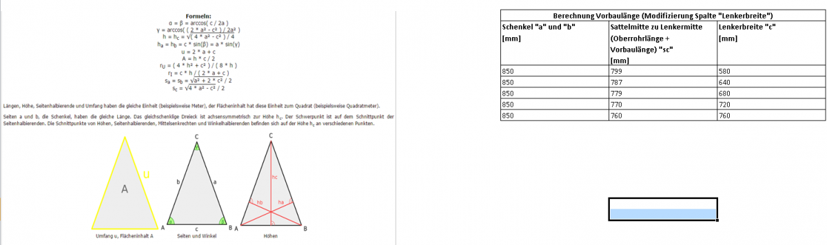

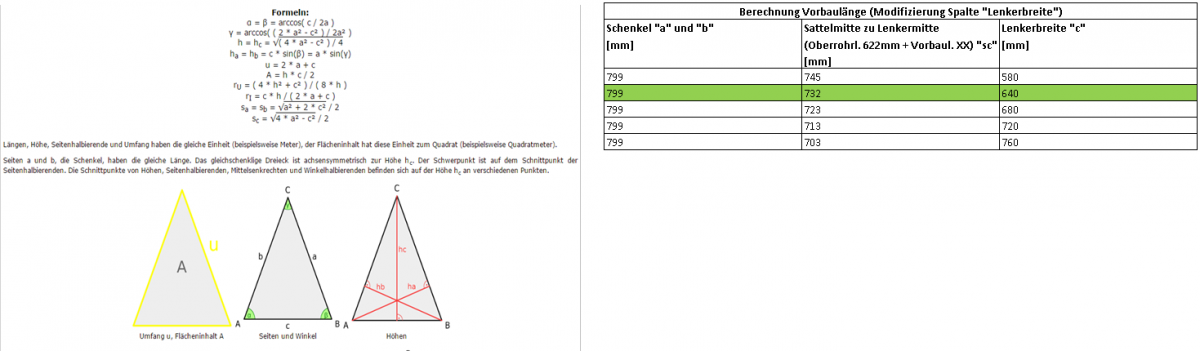

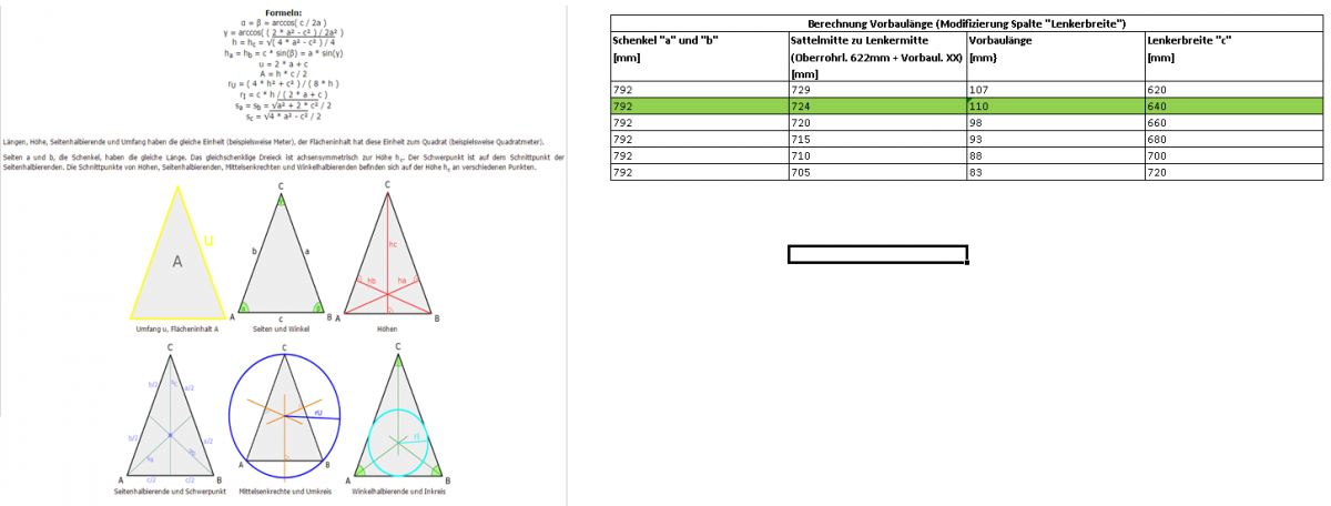

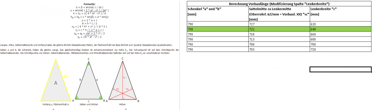

Warum habe ich mich jedoch für einen Vorbau mit 90mm Länge entschieden und parallel meine Lenkerbreite von jetzt 640mm auf 700mm erhöht?
--> An meinem F26 war ich mit meiner Körperhaltung, sehr zufrieden.
Gerne wollte ich jedoch das 29er etwas weniger Kopflastig haben, um das Rad für anspruchsvolle Abfahrten zu verbessern.
Da meine Oberkörperhaltung wie gesagt möglichst unverändert bleiben sollte, musste ich zur Kompensierung des kürzeren Vorbaus einen breiteren Lenker montieren. Ansonsten würde die Vorbauverkührzung zu einer aufrechteren Körperhaltung führen.
Ausserdem ist das Oberrohr des F29 einen Zentimeter länger als bei dem alten F26, was ich ebenfalls in meinen Überlegungen für einen neuen Vorbau berücksichtigen musste.
Die notwendige Breite habe ich dann über die gute alte Dreiecksberechnung am gleichschenkeligen Dreieck ermittelt:
Basierung auf dem ursprünglichen Setup am F26 (hier grün hinterlegt) ergab sich eine Schenkellänge als bekannte Größe, sodass ich nun unter Berücksichtigung der richtigen Formel die passenden Vorbau/Lenkerkombinationen anzeigen lassen kann, ohne dass sich das effektive Verhältnis von Sattelmitte zu Lenkergriffen ändert.
Dabei bewege ich mich mit einem 90mm Vorbau zwischen 680mm und 700mm Lenkerbreite.
Natürlich hat der Vorbauwinkel in Relation zur Vorbaulänge auch Einfluss auf die Neigung.
Da ich ausschließlich Vorbauten mit gleicher Neigung in der Auswahl habe und die effektive Änderung der Höhe bei diesen Längenänderungen und -5° Vorbauwinkel gering ist, habe ich dies aber in meiner Berechnung vernachlässigt.
Ich hoffe ich konnte Euch mit meiner kleinen Ableitung eine Freude bereiten.
