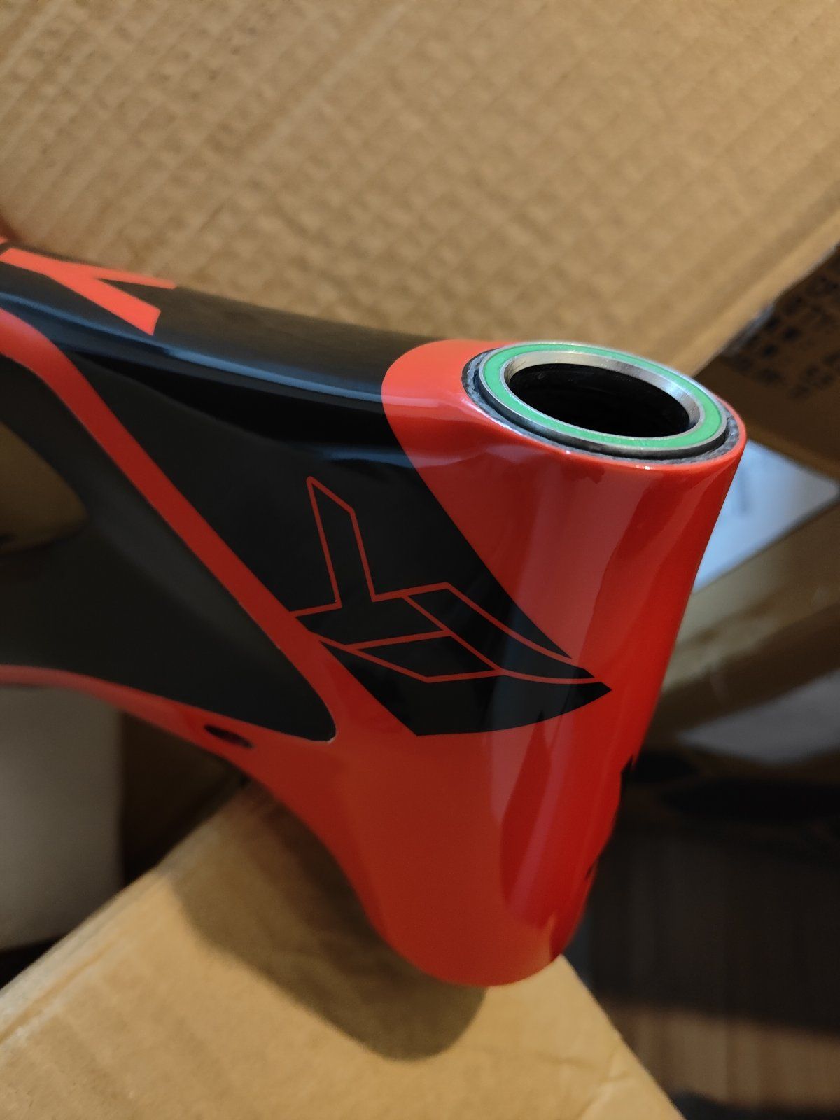

Hab den Steuersatz gerade mal ausgepackt und getestet.
Tatsächlich lassen sich die Lager einlegen, aber zumindest das obere schließt nicht bündig ab. Möglich das man da noch nachpressen muss. Oder hast du deinen Steuersatz bereits verbaut?
Bzw ist hier wer anderes der dazu was sagen kann?
Ich geh nachher nochmal mit nem Messschieber dran und prüfe wieviel Platz nach unten in dem Lagersitz noch ist. Habe das Lager jetzt aber auch nicht mit Druck reindrücken wollen.

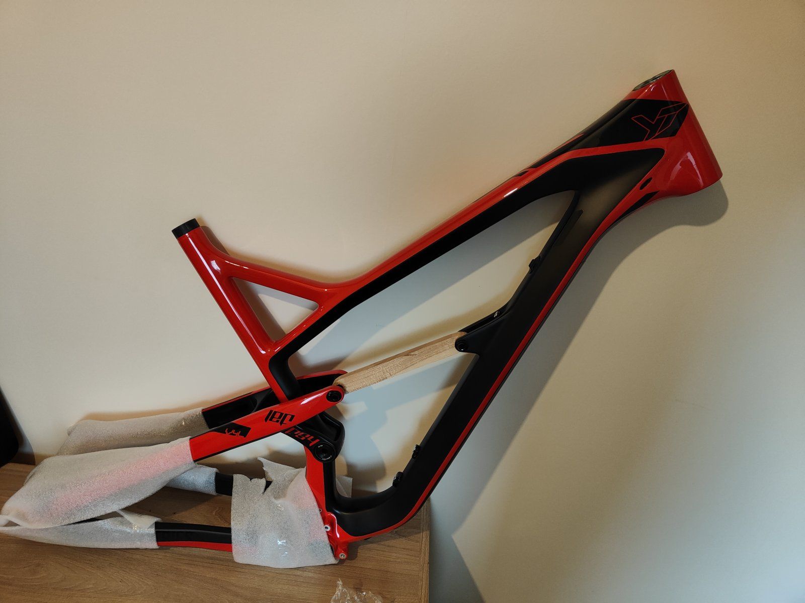

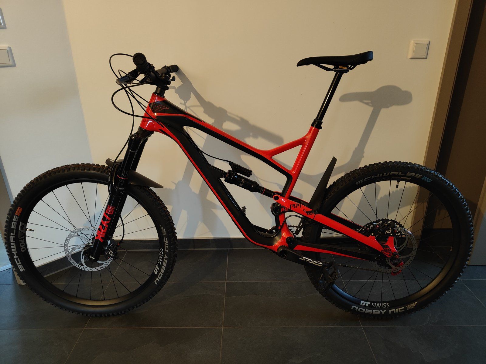

Hier übrigens mal der Rahmen komplett:
Das gehört sich so, dass er übersteht! Auf keinen Fall zusätzlich pressen. Die obere Abdeckung vom Steuersatz lässt sich ja in der Höhe variieren 🙂

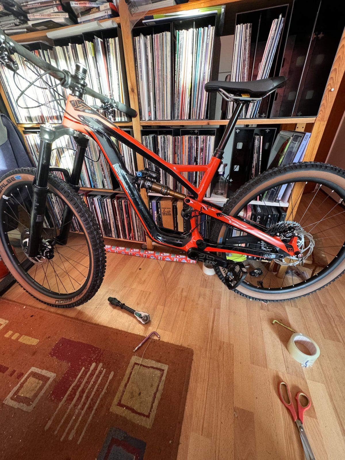

So die letzten Teile sind gestern angekommen. Mal sehen wann ich Zeit finde. Mit zwei kränkelnden Kleinkindern ist das gerade schwierig 😬.
Aber immerhin ein neues Rad ist schon fertig :D

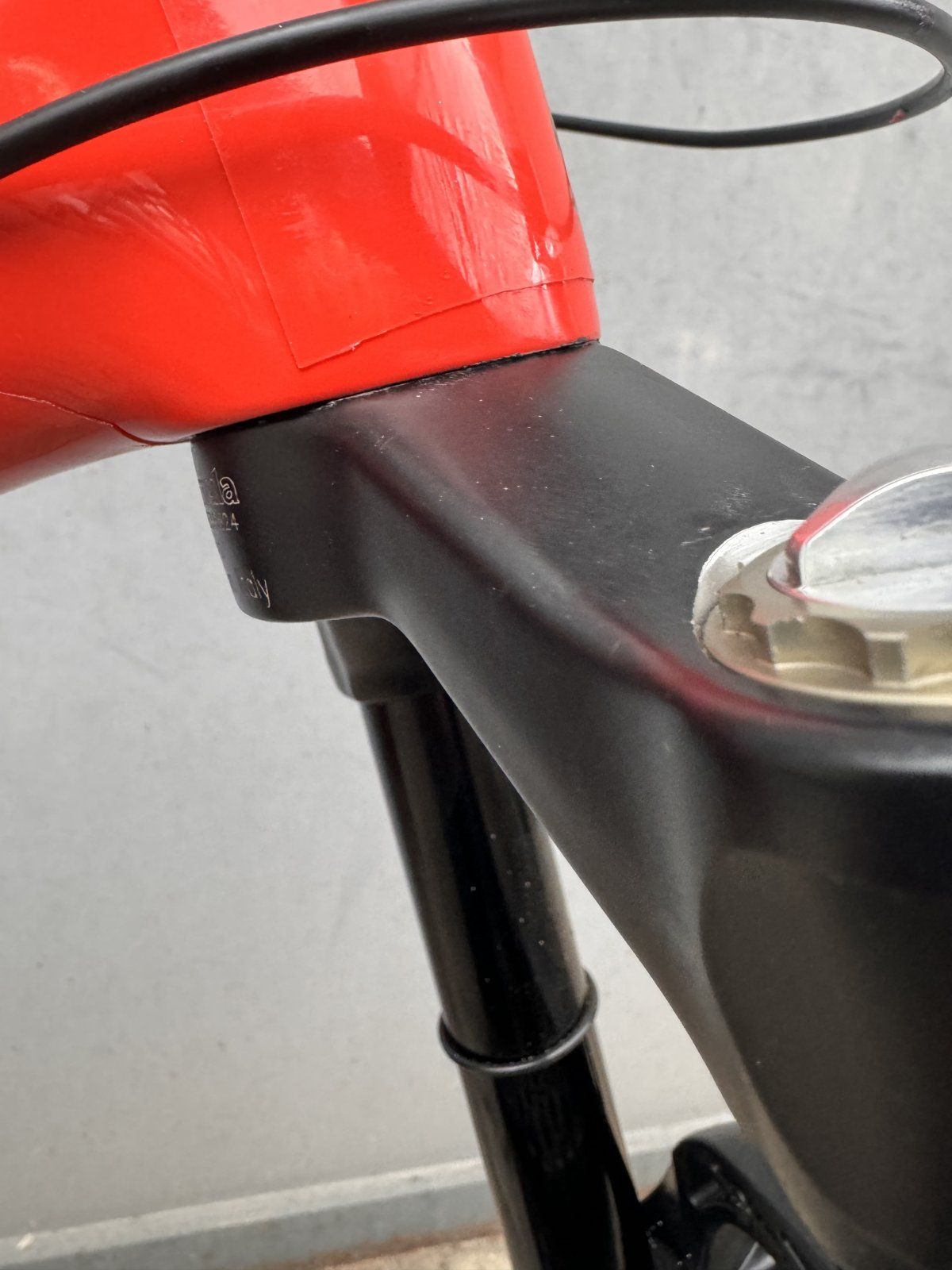

Ich bin heute in die Arbeit gefahren, um alles vollends zusammen zu bauen
Als erstes war die DT Swiss Steckachse ein wenig zu lang, gut habe ich eine 12er Unterlagsscheibe dazwischen gelegt
Das zweite Problem ist eine unglückliche Kombination der Toleranz dreier Bauteile (Gabelkrone, Lagersitz im Rahmen und der Steuersatz)
Der Rahmen klemmt unten an der Gabelkrone
So das sich der Steuersatz nicht spielfrei einstellen lässt ohne zu klemmen
Ich habe jetzt ein paar Passscheiben bestellt die ich unter den Gabelkonus legen werde

Habe mal einfach 5 Stück à 0,2 mm unter den Gabelkonus, der zum Glück geschlitzt ist gelegt
Und siehe da Steuersatz lässt sich wunderbar einstellen
Dann klappt es morgen mit der Probefahrt

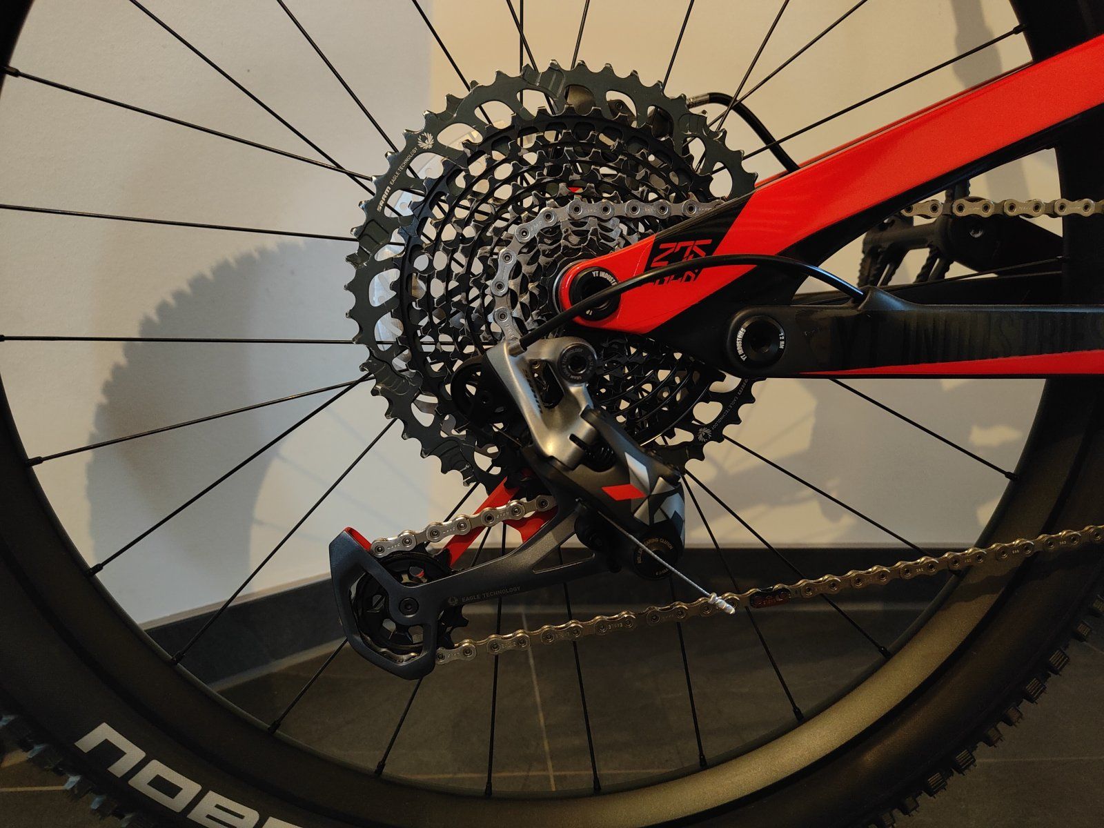

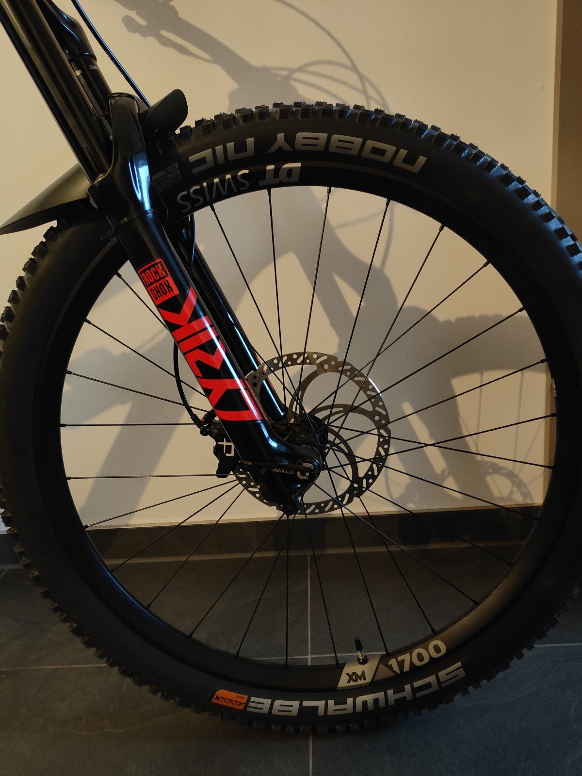

Das Werk ist vollbracht. Endlich fertig.
Finale Teiletabelle folgt die Tage wenn ich den Laptop mal anmache und Zeit und Lust habe 😁
Trotzdem kurze Zusammenfassung:
Fahrwerk Lyrik Ultimate und Super Deluxe Ultimate, X01 Kassette, Schaltwerk, Trigger und Kette, Truvativ Stylo Carbon Kurbel, XM 1700 Laufradsatz, Hayes Dominion A4 Bremsen, Oneup 180er, Carbon Lenker,...
Alles neu oder fast neu.
Kosten gesamt fürs Bike: 3260€
(Samt Lehrgeld für die Bremse (s.o.))
Gewicht fahrfertig mit Pedale und Dichtmilch: 14.1kg
Eben kurze Probefahrt, und es rollt sich klasse, schaltet sauber, wenn man seit 15 Jahren nur nen altes Hardtail gewohnt ist, fährt sich das hier wie auf Wolken 😀
Und die Höhe der Dropper passt perfekt, Maximum herausgeholt.
