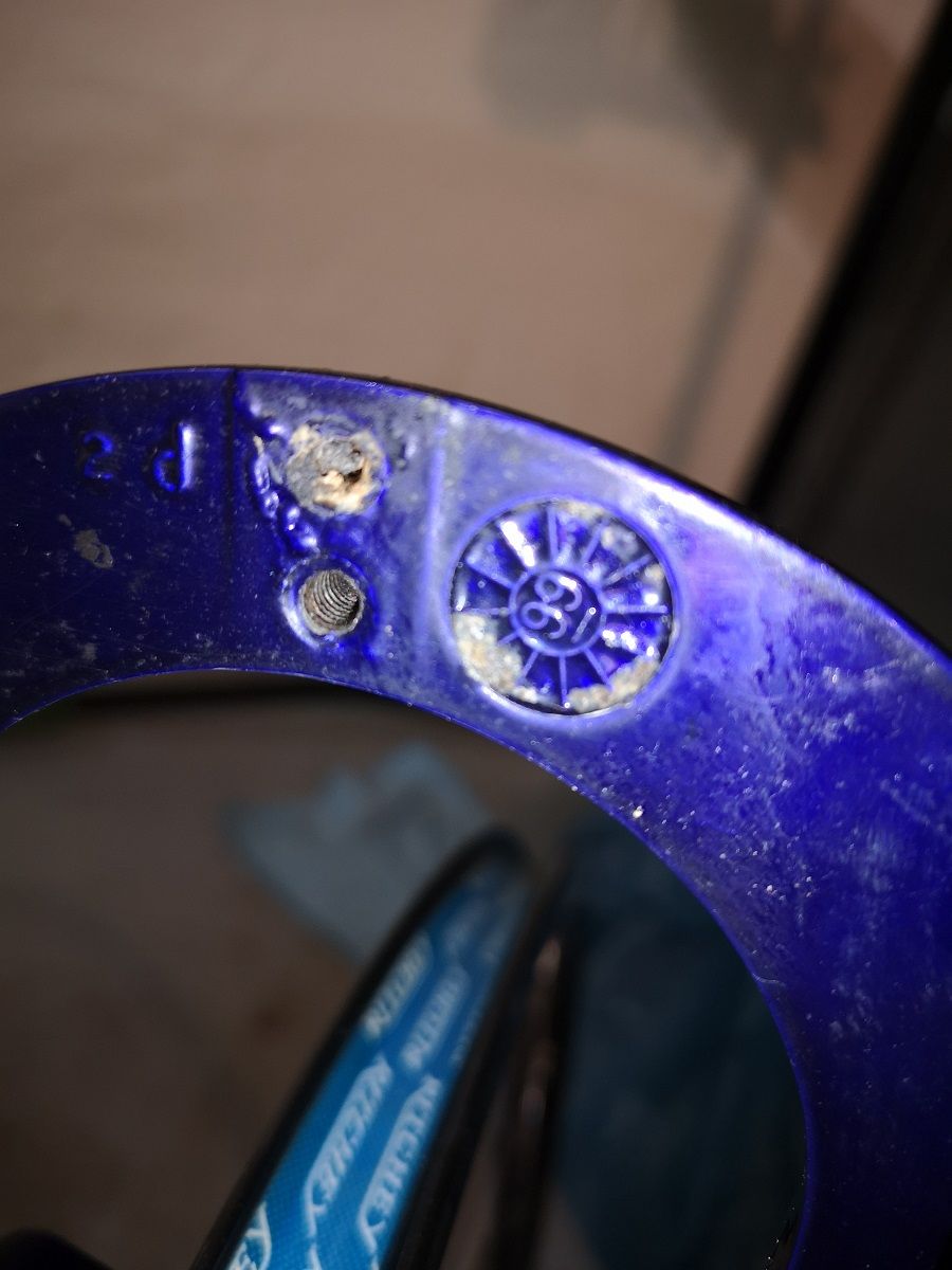

Hallo Frank,
also auf der Gabelbrücke befindet sich kein Aufkleber aber ich denke das es sich wohl um eine Mars handelt.

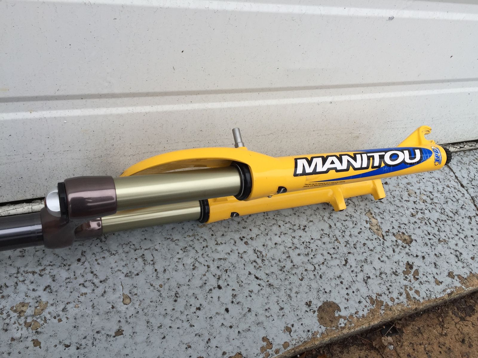

ich wollte nur noch einmal darauf hinweisen, dass das Casting wirklich zu einer SX gehören sollte. Mars-Castings gab es erst ab 2000 und sie hatten diese rundliche Form an der Brücke:
Manitou hat aber gerne Zwischengenerationen zusammengestöpselt und auch alte Teile immer wieder mit neuen Aufklebern auf den Markt gebracht.
Die Gabel ist insofern ein bisschen besonders, beware sie auf jeden Fall.
