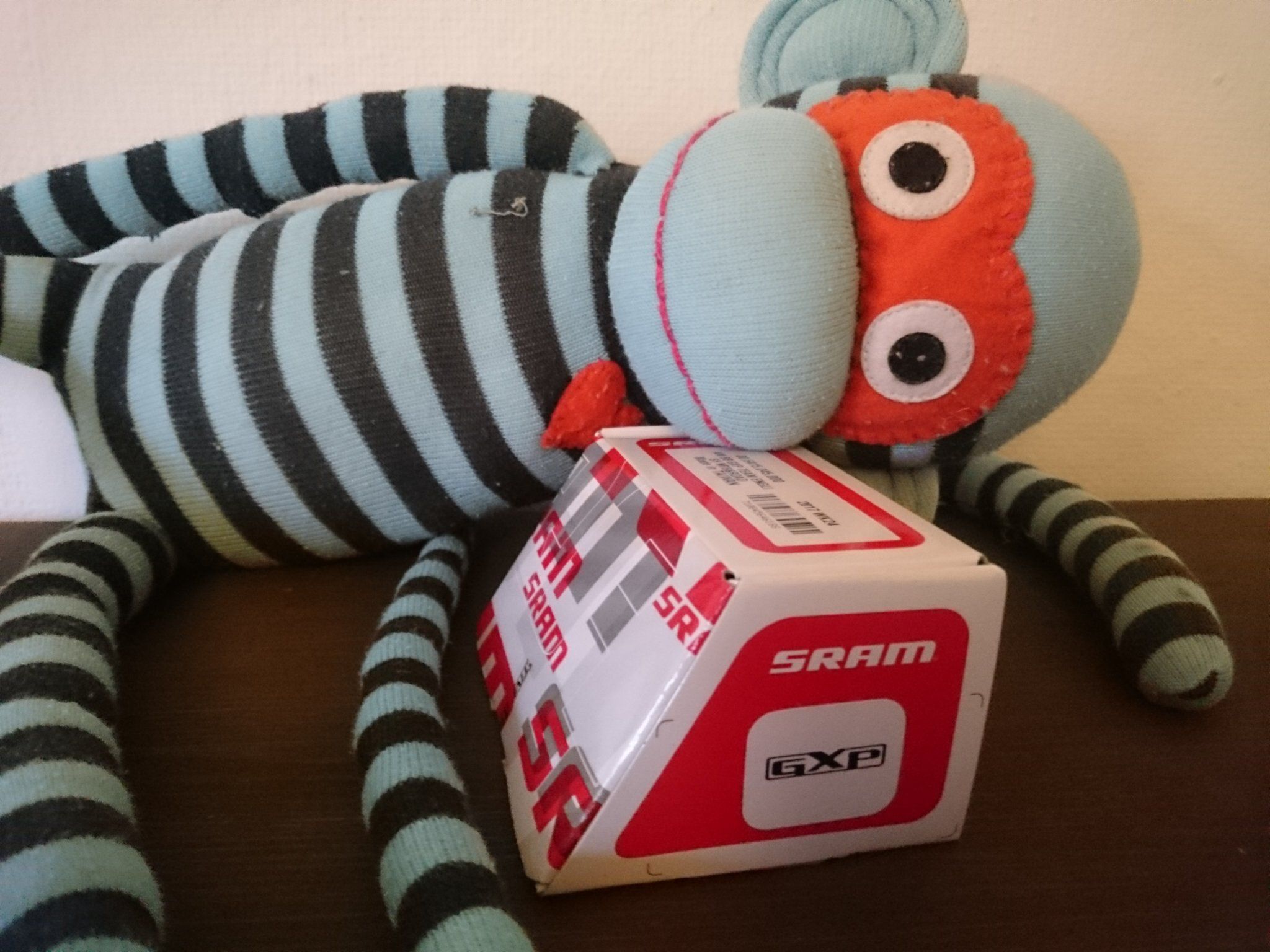

Um es für meine Tochter einfach im wahrsten Sinn des Wörter zu halten hab ich mich für ne 1x11 NX
Gruppe von SRAM entschieden. 30er Kettenblatt und 11-42er Ritzel. Dazu das bewährte Shimano BB-MT800 Tretlager.
Funktioniert das? Du brauchst doch ein GXP-Lager, die Kurbel hat auf der einen Seite nur 22mm Durchmesser.
Hab auch gerade eben beim Montageversuch gemerkt daß es mit dem verbauten Lager nicht passt.
Wackelt und baut zu schmal.:wut:
Okay, Lehrgeld gezahlt. Dann bestelle ich mal ein GXP-Lager.
Danke für den Hinweis.

Das macht ja nichts, ein HT2 Lager kann man ja immer wieder gebrauchen ;)
Die 30Z sind auch für ein Kind ziemlich kurz, bei 80U/min bist du bei knapp unter 28km/h auf dem 11er Ritzel. Ein NW-Kettenblatt kann man aber auch tauschen/verkaufen und du dann ein 36Z Blatt verbauen.

Ein wenig kleinlauter wird nun das passende Tretlager präsentiert..
