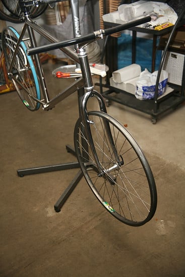

Gestern Abend gem. Stefans Vorschlag unter Zuhilfenahme einer großen U-Scheibe den Steuersatz eingebaut. Hat super funktioniert. :daumen:
Mich wundert nur, dass der Steuersatz doch extrem leicht rein ging. Das muss ich mal anschauen. Evtl. muss ich da mit Loctite ran.
Danach noch ein bischen rumgespielt und mal Vorbau und einen Tange Prestige Lenker angebaut sowie einen vorhandenen LRS reingesteckt.
So richtig überzeugt mich das nicht, war aber auch mal nur "just for fun"

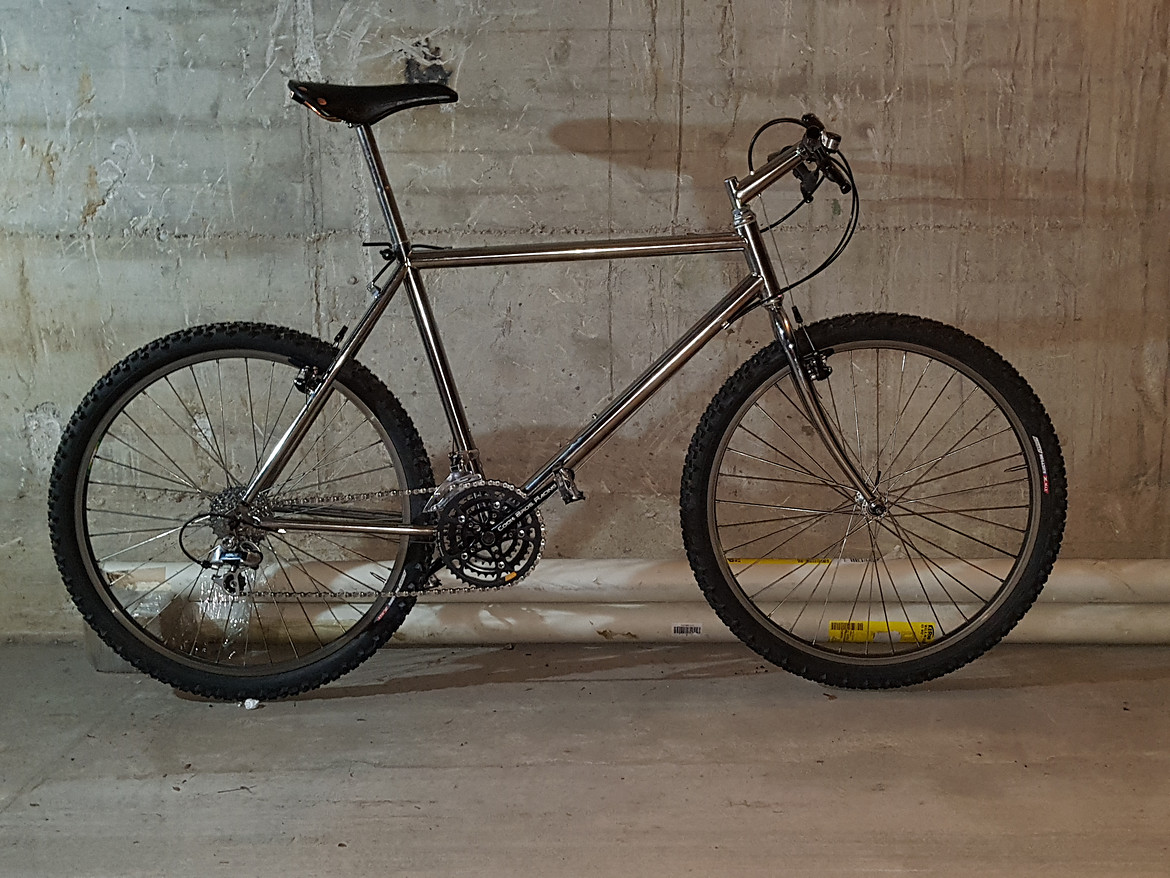

So, bei mir ging es auch mal wieder weiter. Innenlager und Kurbel sind montiert, Sattelstütze und Sattel ebenfalls. Die Reduzierhülse musste ich noch mal neu bestellen, benötigt wurde eine mit 29,6 mm Außendurchmesser. Bei der 29,4 mm Hülse drehte sich immer die Sattelstütze.
Also wenn da diese neonfarbenen Decals drauf kommen, auf jeden Fall die Blackwalls lassen,cooler geht es nicht.
Fast fertig - wurde auch mal Zeit

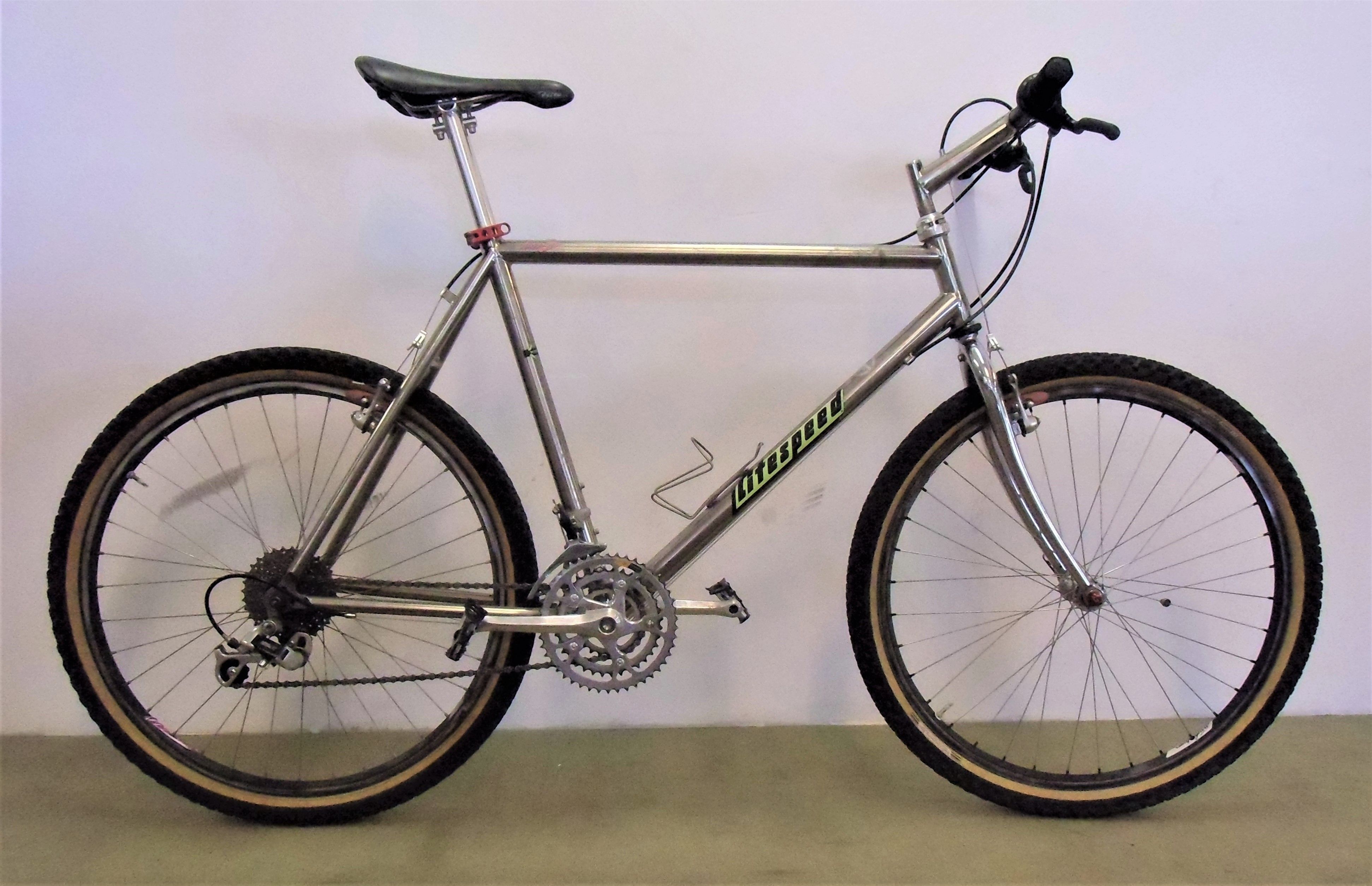

So, ich war mal in Peters Laden, dieses wahrscheinlich 91er Mountain steht dort so vom Erstbesitzer zum Verkauf:
Ob die noch vorhandenen Klebepapperl original sind, weiß ich nicht: Zumindest das große am Unterrohr sieht komisch aus, weil links und rechts versetzt, obwohl auf nur einer Trägerfolie. Den Jungs von Litespeed traue ich das aber in dieser Form schon zu. Wie wir in einer längeren Unterhaltung im Litespeed-Fred herausgefunden haben, gab es mit den Decals in den Jahren 90 bis 93 ein buntes Durcheinander, wobei die neonfarbenen eigentlich nach unserer Erkenntnis nur im Jahr 92 Verwendung fanden; ab diesem Jahr gab es dann aber nur noch federgabelkorrgierte Rahmen.
Die Gabel ist übrigens bestimmt keine Ritchey. Mehr Bilder dann hier: https://www.mtb-news.de/forum/t/besuch-bei-velo-gap-der-etwas-andere-bikeladen.758510/page-6
