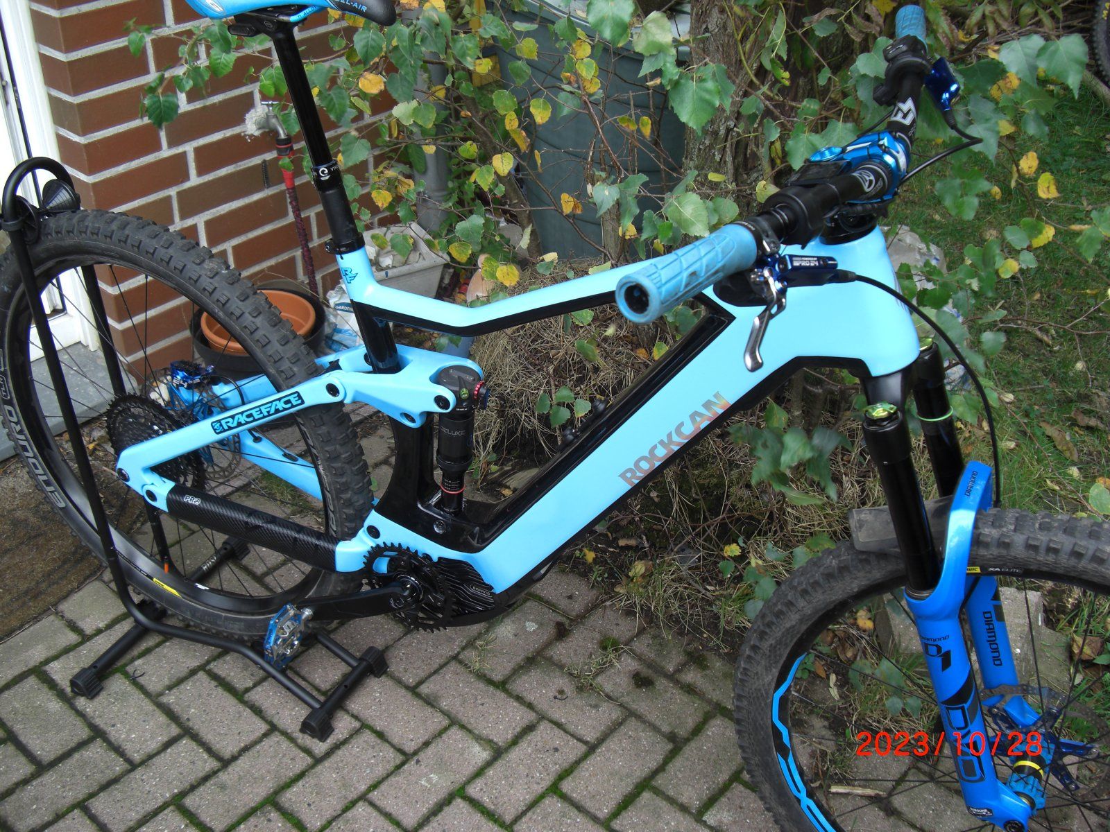

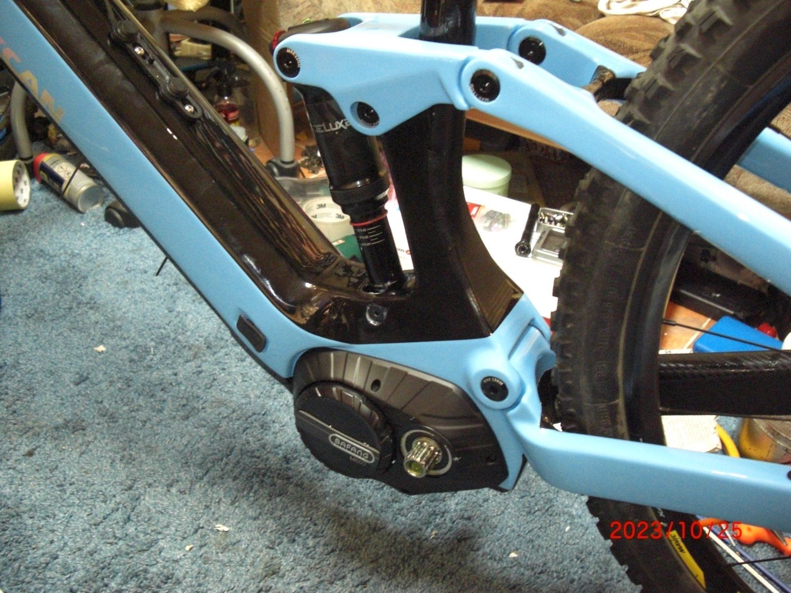

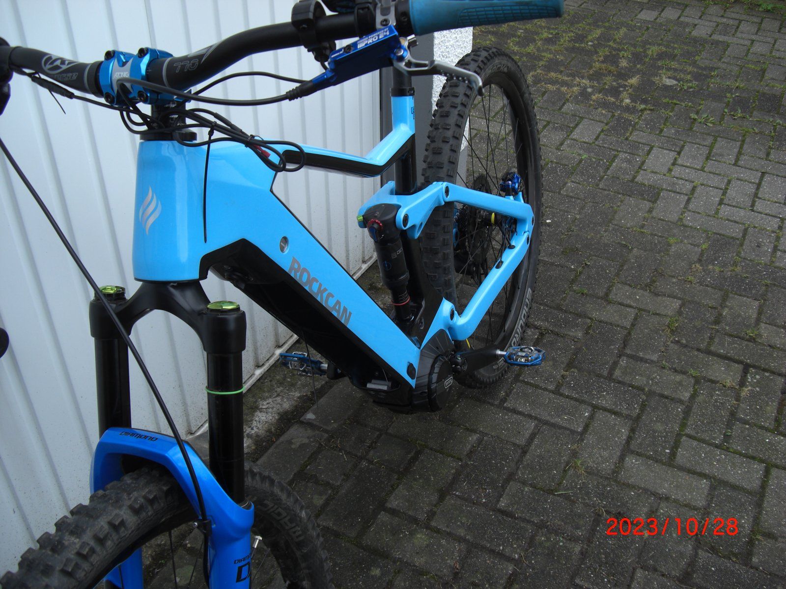

Ich habe mir diesen Rahmen in der Version mit dem Bafang M 600 Motor aufgebaut und einer 840 Watt Batterie.
Gewicht 24 kg.
Bin sehr zufrieden mit dem Rahmen fährt sich top,nichts klappert und der Bafanf Motor ist auch schön leise.
Anbei mal ein Paar Fotos.
Gruß
Michael

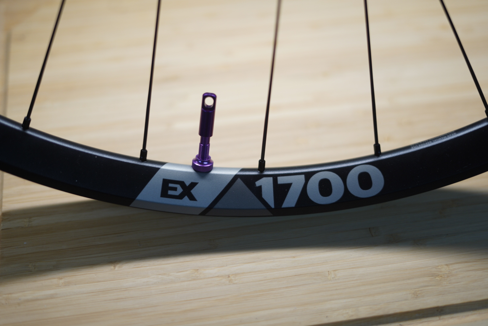

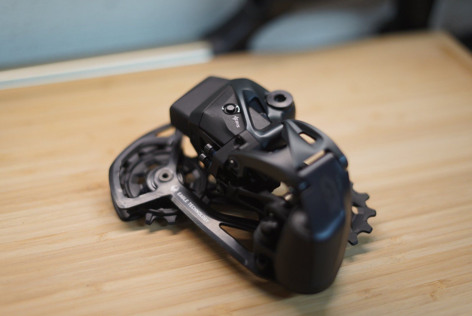

Dafür gibt's Räder: DT Swiss EX1700

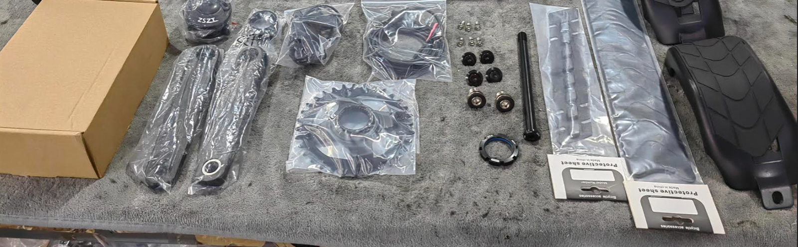

Vor lauter Frust über den noch nicht gelieferten Rahmen, hab ich ganz vergessen hier weiter zu machen...
Fakt ist: das Schiff ist einmal um Afrika rum gegurkt und hat dann einmal in Griechenland und einmal in Italien Halt gemacht. Wo genau sich der Rahmen derzeit befindet weiß ich trotzdem nicht.
Nunja, ich pack jetz hier trotzdem mal noch ein paar Komponenten rein und hoffe, dass der Rahmen schnell eintrifft...

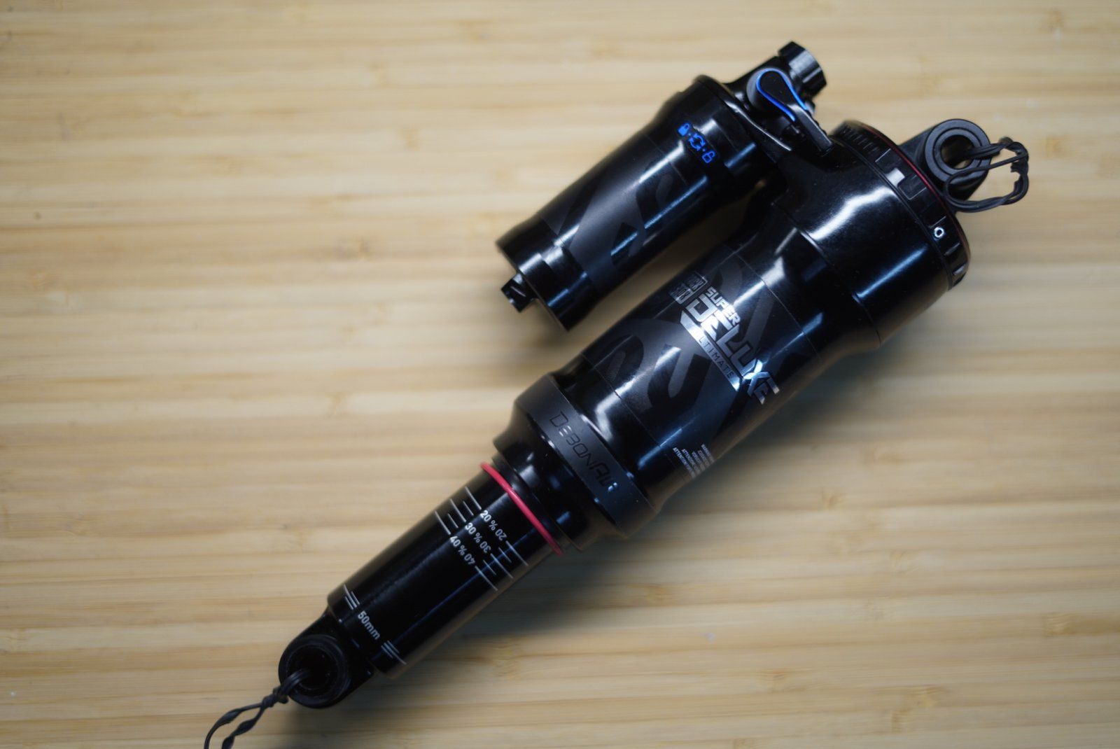

Jetz geht's ans Einstellen. Dämpfer und Gabel tun noch nicht was sie sollen. Der Spacerturm muss auch noch weg.

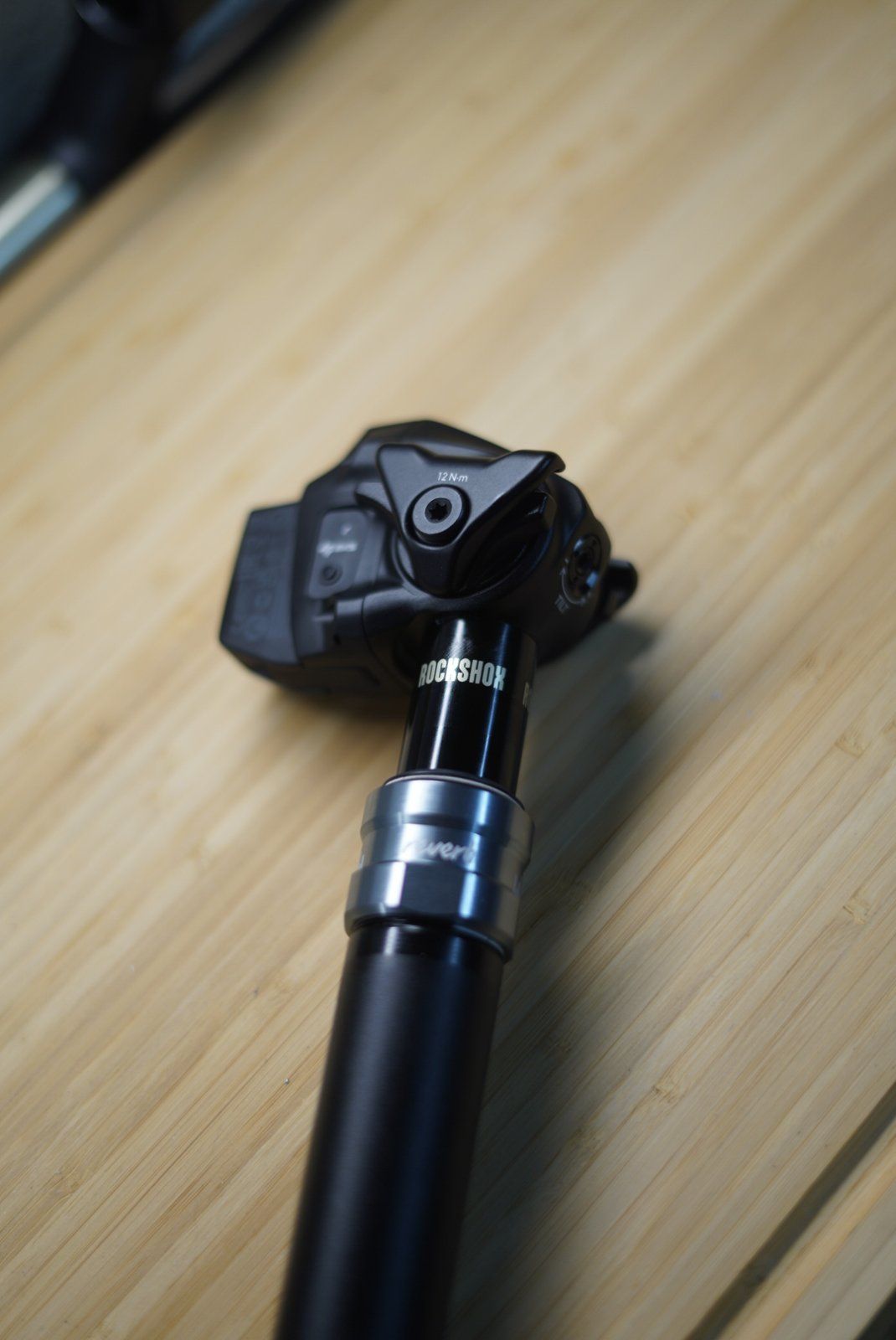

Ne Aufstellung der Teile hab ich irgendwo gemacht - am Ende ist es aber durch den AXS-Dropper und ein paar Kleinigkeiten doch bissl teurer geworden.
