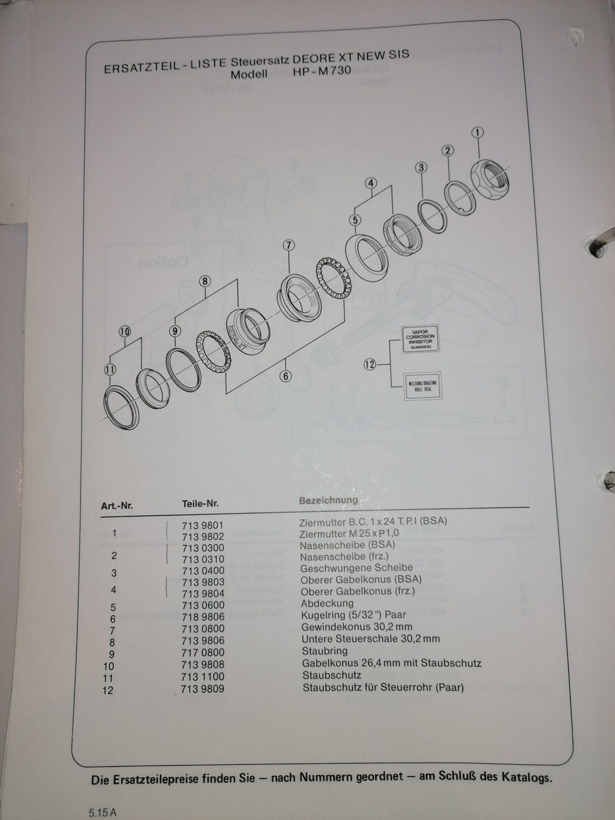

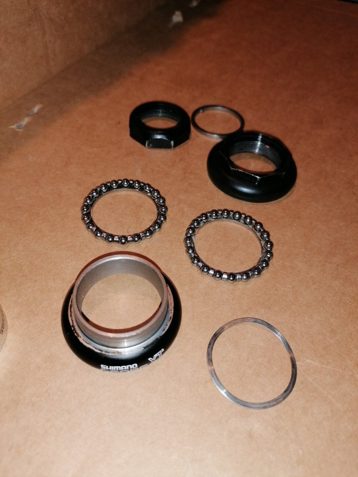

Parallel schon mal den HP-M730 (mit Gummikappe) gereinigt und in die richtige Reihenfolge gebracht.
Möglicherweise fehlt der Staubring (#9).
Hat schon mal jemand die #12 Staubschutz für Steuerrohr (Paar) gesehen?

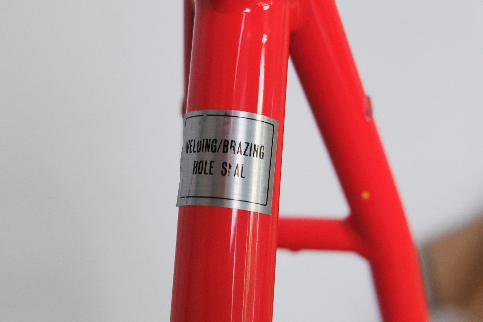

Ich weiß nicht, ob sich deine Frage schon beantworten ließ aber ich habe vor ca. 20 Jahren, als ich mein Koga Ridge Runner restaurierte, einen HP-M730 in NOS/NIB verbaut, da waren diese beiden Staubschutz-Siegel dabei. Waren wie sehr dickes Stanniolpapier/Alufolie geartet, Vorderseite schwarz oder silber, Hinterseite war stark haftende Klebefolie, oder so etwas ähnliches. Hat auf jeden Fall bombenfest die beiden Löcher zwischen Steuerrohr - OR und Steuerrohr - Unterrohr versiegelt.
Danke, jetzt hab ich mal ne Vorstellung davon. 👍
Aha! Jetzt weiss ich, was der komische Aufkleber eigentlich soll, den ein Vorbesitzer mal auf das Sitzrohr meines Pinnacles geklebt hat!

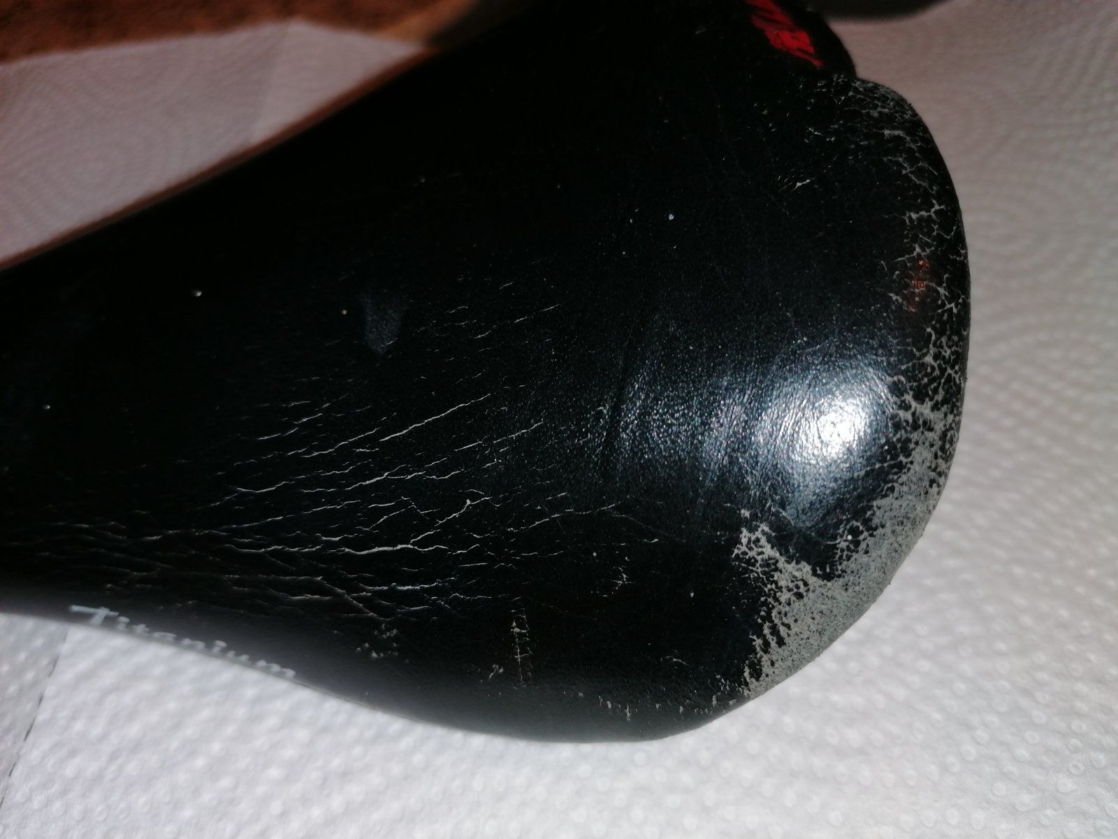

Da die 'Schlachtreste' ja oft doch schlimmer sind, als sie auf den ersten (hoffnungsvollen) Blick beim Kauf aussehen, war ich heute mit dem 92er Flite beim local Schuhmacher. Und während ich noch überlegte, ob ich es mit Lederbeize oder "Collonil für Lederkleidung" (seine Empfehlung: " ist wie Schuhcreme, färbt aber nicht ab") probieren soll, verschwand er schon in der Werkstatt und pinselte mal eben seinen Spezial-Flexi-Kleber unter das lose Leder am Heck.👍
Es gibt eben Dinge, die wird amazon niemals schaffen...
Morgen werde ich dann die Oberflächenkur in Angriff nehmen (mit Collonil😉)
