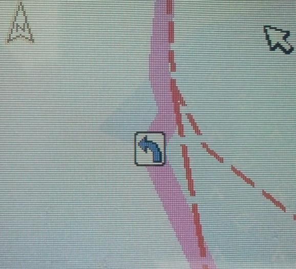

hi, ich konnte das heute kurz ausprobieren.
1. strecke in basecamp erstellt/od. nach eigenen wünschen verändert, --> export als gpx datei
2. konvertieren von gpx nach tcx z.b. mit gpsies.com
3. strecke in training center importiert und eigene kurspunkte gesetzt (links, rechts, geradeaus),
3. export vom training center auf den edge als tcx,
4. kurzer test vor der haustür - siehe bilder
hiernach zeigt das gerät in verschiedenen ansichten die zuvor gesetzten kurspunkte an (im weitesten sinn ähnlich wie beim autorouting) und man kann somit strecken mit vielen richtungswechseln und überschneidungen dadurch übersichtlicher machen. im gegensatz zu poi´s die man in basecamp auch erstellen kann, werden kurspunkte direkt mit der strecke abgespeichert - poi´s sind eigenständige wegpunkte die nicht direkt mit der strecke verknüpft sind. die poi´s bleiben nach löschen der strecke auf dem gerät. die kurspunkte hingegen, werden mit löschen der strecke ebenfalls vom gerät gelöscht. lästig ist, das man mit basecamp und training center hantieren muss und dazwischen auch noch konvertieren muss da basecamp kein training center kompatibles tcx format erzeugen kann. alternativ hierzu lässt man den ganzen krempel weg und wechselt vor einer kreuzung im track auf die kompassansicht. hierzu sollte man sich zumindest langsam fortbewegen, da der kompass im stand nicht/nicht gut funktioniert.
nachtrag: wichtig! vor dem losfahren die stoppuhr mit start/stop aktivieren. erst dann zeigt der kompass zum nächsten trackpunkt relativ zur aktuellen position. unterbleibt dieser schritt zeigt der kompass zum allerersten trackpunkt der trackliste.

Ich habe es probiert und es hat geklappt. Die selbst gesetzten Streckenpunkte sind auf dem Garmin. Jetzt kommt noch die Probefahrt.
