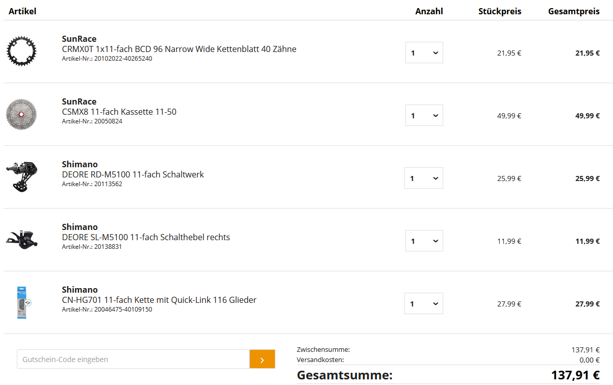

Mein Warenkorb sieht aktuell so aus und wäre preislich auf dem gleichen Niveau als wenn ich meine 3x10 fach revidiere.
Bzgl der Kettenlänge, würden 116 Glieder ausreichen oder lieber auf Nummer sicher gehen und 126 bestellen? Habt ihr da ggf schon Erfahrungen gemacht?

Sieht alles passend aus. Allerdings musst du aufpassen, ob das neue 40er-Blatt nicht an deiner Kettenstrebe hängen bleibt, wenn es auf der jetzigen mittleren Position angeschraubt wird (woanders gehts auch nicht).
Du brauchst auch noch einen Satz kürzere Kettenblattschrauben/-Muttern.
Zur Kettenlänge kann ich nichts sagen.
Das 40er wird an der mittleren Position der Kurbel ausreichend Platz zur Kettenstrebe haben. Das ist zum Glück ausreichend Platz.
Die zu langen Kettenblattschrauben wollte ich eigentlich weiter nutzen und das fehlende zweite Kettenblatt durch Spacer ersetzen.
Habe trotzdem gerade mal nach kürzeren geschaut. Müssten dann diese sein oder?
https://www.bike-discount.de/de/shimano-kettenblattschrauben-fuer-fc-m785
Leider nicht lieferbar, aber die Spacerlösung sollte genauso gut funktionieren.
Bleibt nur noch die Frage bzgl der Kettenlänge 🤔
Falls niemand Erfahrungswerte hat, werde ich im Zweifel die längere nehmen. Wegen 2€ Ersparnis gehe ich nicht das Risiko ein, dass die 116er Kette zu kurz ist.

Bzgl Kettenlänge... 40er Kettenblatt / 50er Ritzel benötigt bei mir eine 126er Kette, welche ich um ich meine 4 Glieder gekürzt habe. Die 116er Kette aus dem Screenshot wäre also definitiv zu kurz gewesen.
