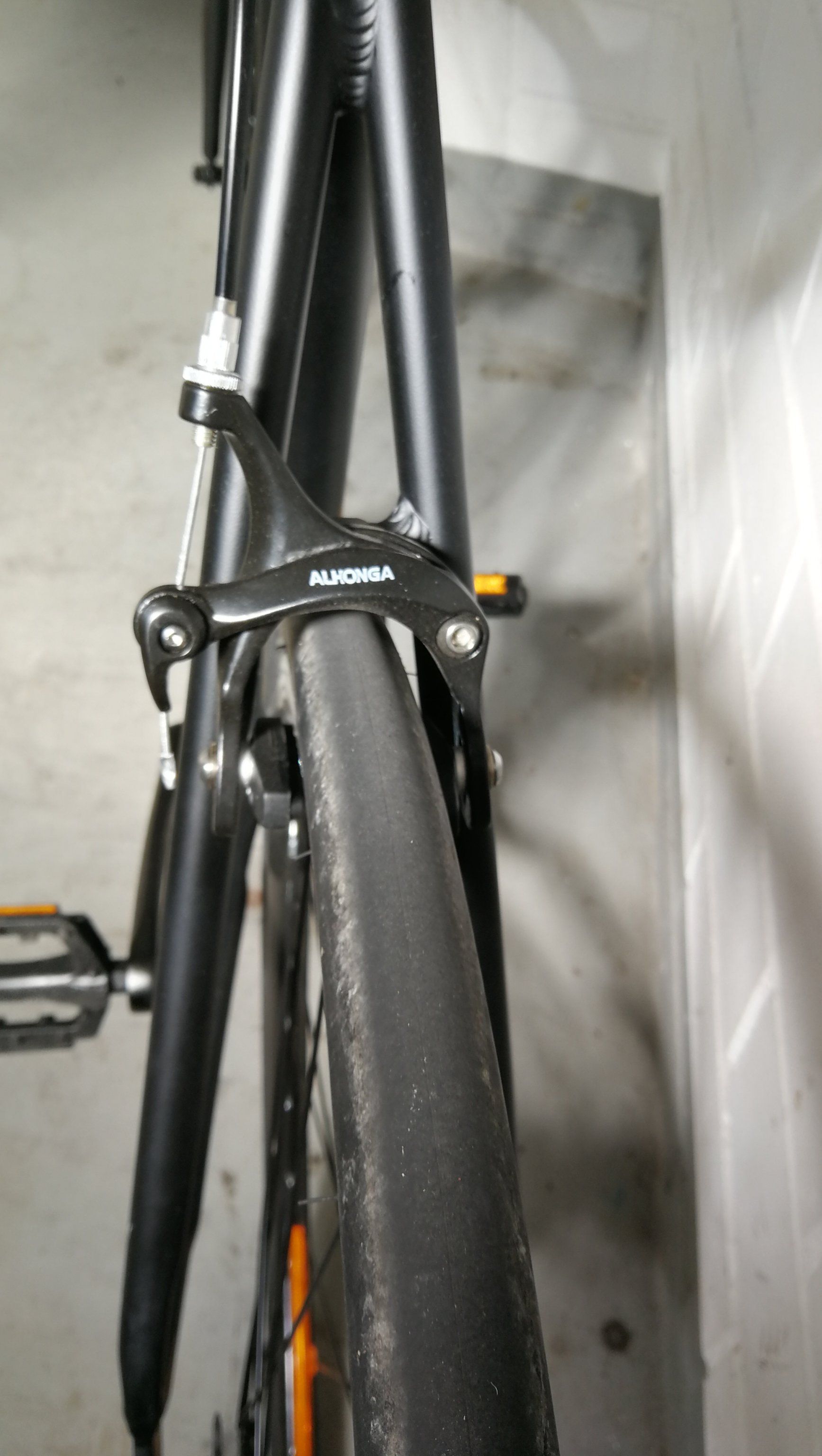

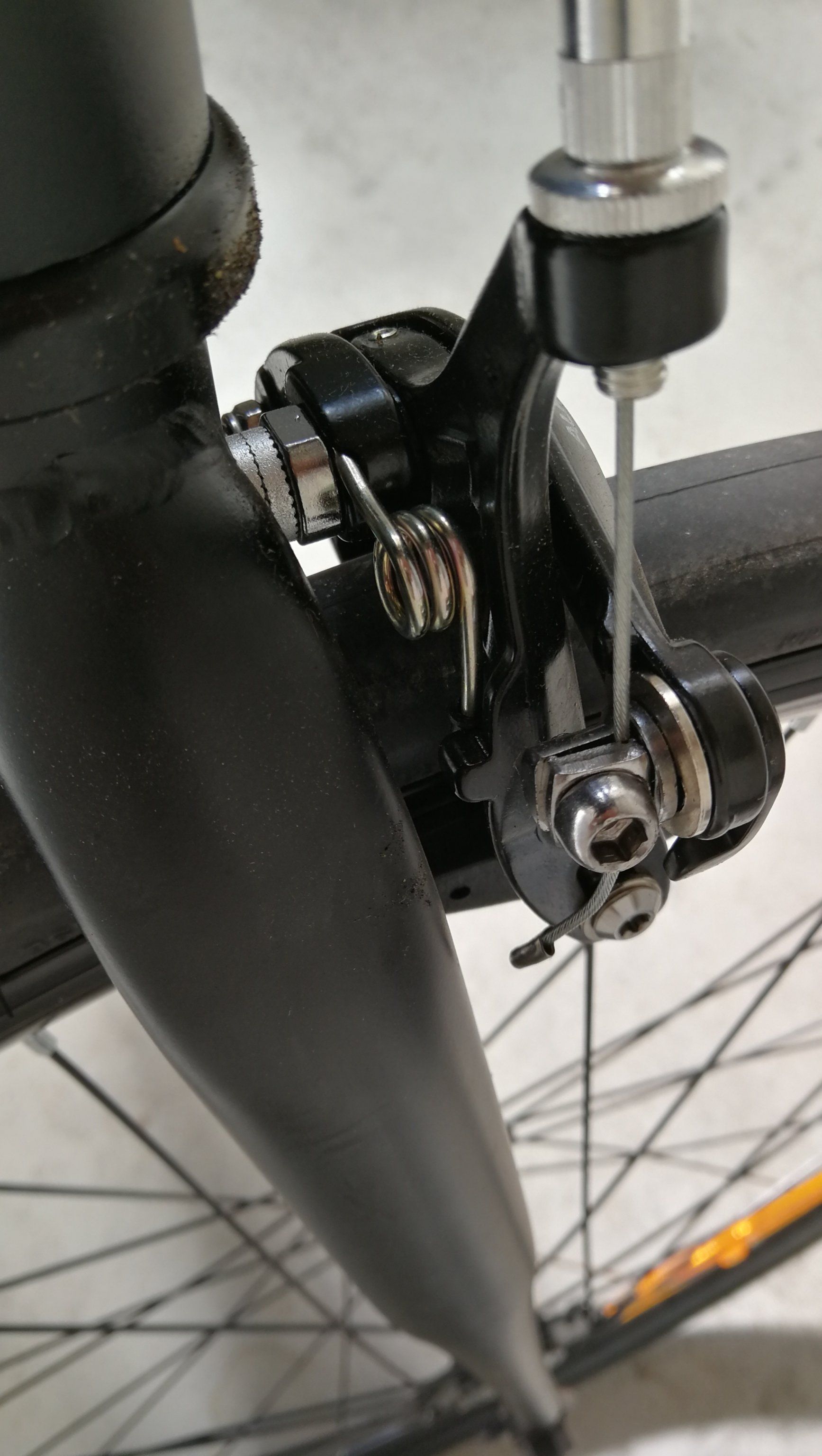

Züge kürzen? Schau mal bitte aufs Bild (diesmal mein Rad). Der Zug ist schon kurz oder was meinst Du genau, bzw. wo kürzen?
IMG_20190823_122352_1[1].jpgIMG_20190823_121932[1].jpg.
Anhang anzeigen 901677Anhang anzeigen 901681.
Mit Züge kürzen meine ich die Zughüllen, also der schwarze Teil, in dem das Kabel vom Hebel bis zur Bremse läuft. Die sollten so kurz wie möglich sein, denn sie verbiegen und werden komprimiert wenn der Zug gespannt wird. Je kürzer der Zug, desto geringer ist die totale Komprimierung, desto besser die Bremswirkung.
Also das Drahtseil rausziehen, testen wie kurz die Zughülle sein kann ohne die Lenkbewegung einzuschränken, Zughülle abschneiden, neues Endstück drauf (kriegste im Laden gern mal geschenkt falls du keins da hast und das alte nicht abkriegst), Drahtseil wieder rein und genau so wieder klemmen wie es vorher war, dann das Drahtseil kürzen und auch da nach Möglichkeit wieder eine Endkappe drauf.
Achso, und auf den Bildern sieht man, dass die Zugeinstellschrauben (wo das Drahtseil durchläuft, am oberen Arm der Bremse) noch ganz drin sind. Damit kannst du den Abstand der Bremsschuhe zur Felge eventuell noch etwas enger einstellen, dann greift die Bremse früher und hat im Zweifel mehr Power.

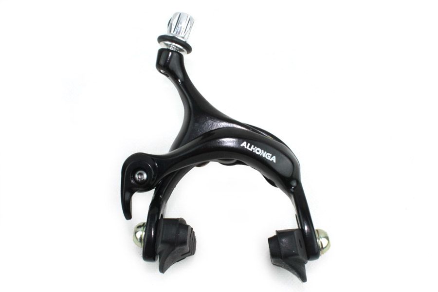

Für die Nachwelt: Es bezieht sich auf die (super bekannte 😂) Alhonga N422ADQ (47-59mm) Bremse.
Hallo Thomas,
Hmm nun bei Felgenbremsen fuer Rennraeder gibt es eigentlich keine wirklich verschiedenen Bremsschuhe, die hier passen und dort nicht. Also zumindest ist mir nichts dergleichen bekannt, und ich fahre bzw. fuhr so Zeug schon weit laenger (erstes RR 1985) als Du vermutlich ueberhaupt alt bist 😁
Die 'super bekannte' Bremse kenne ich nicht (Asche auf mein Haupt 🤣 ), aber wenn Du 47-59mm schreibst, dann ist das wohl der Verstellbereich und es handelt sich um eine ganz normale RR-Bremse, und zwar die laengere Version wo ein bissl mehr durchgeht als 25mm Bereifung ohne Schutzblech?
Naja, jedenfalls ist das bei solchen Bremsen immer dasselbe: Die Bremsbelaege sind lang, schmal, und in der Mitte werden sie an die Schenkel der Bremse angeschraubt.
Diese BR-6403 Belaege sind halt eine Sorte davon.

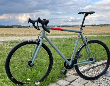

Ich habe, auch aufgrund dieses Threads, inzwischen ein Fixie Inc. im Bestand.
Das Teil bremst wie die Sau, auch bei Regen. Verbaut ist eine Alhonga (Seitenzug-) Rennradbremse mit Dual Pivot.
Man muss die Bremse nur gescheit justieren. (Youtube hilft). Das sind 5min Arbeit. Die verbaute Bremse ist baugleich mit der 105er Shimano, nur ein Paar Gramm schwerer. Ach ja: Die Beläge mit Schleifpapier etwas anzurauhen bringt auch etwas.
