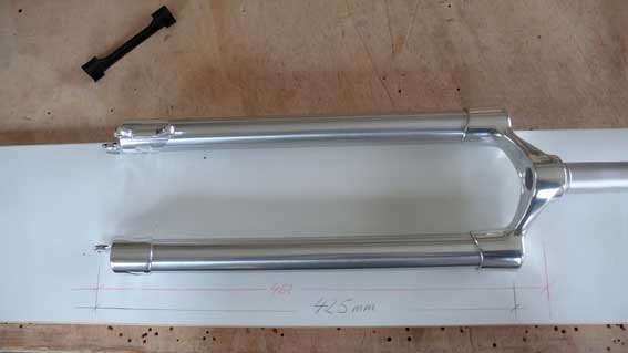

ich habe eine Saso Mekkem Gabel (siehe Foto)
Diese Gabel ist in der Länge vergleichbar mit einer Federgabel mit 100mm Federweg. Ich möchte an diese Gabel ein SKS * Schutzblech mit 60mm Breite anbringen. Nur leider gibt es ausser einer Scheibenbremsenaufnahme keine weiteren Befestigungsmögilchkeiten für ein Schutzblech. Ich gräme mich nun schon seit einiger Zeit ob einer Lösung meines Problems. Nun habe ich 2 Umwerferschellen im Internet bestellt. Diese haben so Aufnahmelaschen an denen ich dann ein zurechtgebogenes Blech dran machen kann. Aber irgenwie finde ich das alles furchtbar unsexy, so gebastelt. ES SOLL GUT AUSSEHEN!
So und jetzt kommts! Jetzt brauche ich die Meinung von richtigen Fachleuten!!!!
Was denkt ihr über eine Lösung mit Nietmuttern (Nieten mit einem Innengewinde)? Ich meine, ich bohre in die Gabel ein Loch und bringe darin eine Nietmutter an. Meine Frage an die PRO'S ist, ob die Gabel noch ihre komplette Stabillität behält wenn man das Loch mit einer Nietmutter füllt, welche sich ganz fest einpresst.
Ich habe ein bisschen Angst, dass die Materialsteifigkeit danach nicht mehr ist. Oder das Alu an den offenen Stellen langsam einreißt obwohl die Niete dort fest sitzen soll.
Hier als ein paar Bilder, die es euch hoffentlich ein bisschen verständlicher machen sollen was ich meine.
Also an alle, die sich mit Metall und Alu im speziellen auskennen bitte ich mir mal einen Tipp zu geben.
Bevor ich es vergesse: Die Gabel ist nicht mehr Alu blank sondern bereits in der Rahmenfarbe lackiert. Das heisst Schweissen fällt aus.
Deswegen die Idee einer Nietmutter mit Innengewinde an der ich mein Schutzblechgedöns festmachen kann.

habe das bei meiner Fox Gabel auch gemacht bisher habe ich keine Probleme (Wiege 115 kg).Ich habe die Bohrung bewust nicht mittig gemacht da bei mir hinten an der Brücke genau ein Anguss war,da wollte ich nicht das viele Material wegbohren. Dachte mir das man den Anguss nicht um sonst stehen gelassen hat. Hinten habe ich das Schutzblech nur mit Kabelbindern befestigt und gegen verutschen mit Sekundenkleber gesichert.Vorn habe ich in das Schutzblech noch ein Stück altes Schutzblech eingeklebt damit es lang genug ist das der Dreck nicht ins Tretlager fliegt. Ich finde so schlecht sieht es nicht aus.

ALso bei einer Bohrung ist die Kerbwirkung schonmal gering, denke daher, dass es da keinerlei Probleme macht.
Die Ränder sind auch vor Rissen "geschützt", da der Niet sich um die Kante legt.
Torsionskräfte können weniger aufgenommen werden, aber die treten bei einer Gabel sowieso nur im geringen Maße auf. Biegekräfte sind gerade beim Bremsen * extrem vorhanden und da liegt die Gefahr.
Die Biegung tritt im extremsten Fall genau in der Mitte der Rohre auf. Wenn du also so weit wie möglich aus der Mitte heraus gehst, ist der Einfluss der Bohrung umso geringer.
Probiert es aus. Beobachte die erste Zeit die Gabel an der Bohrungsstelle. Und wenn sich nach xxx Kilometern keinerlei Mangelerscheinungen zeigen, dann sei happy *G*

also ich bin der meinung, dass die sache mit den nieten der gabel kein problem darstellt.
wieviele fahrradrahmen haben aufnahmen für einen flaschenhalter *? so ziemlich alle, auch die sehr leichten.
ich denke bei einer nicht allzu leichten gabel könnte man sowas schon mal wagen.
ich würd aber zu einer anderen methode greifen. und zwar Kleben.
es gibt gute Kleber von loctite, die dir alles endfest kleben, da wird dann eher der schaft verbogen als dass die klebung uafgeht.
einfach eine halbe schelle innen an die gabel kleben, von der aus eine lasche von der gabel wegsteht in welcher dann ein gewinde ist. wenn du das großflächig machst( vllt 1cm hoch, ca 130° rum am holm an der innenseite der gabel, dann sollte die klebefläche reichen, diese "belastungen auszuhalten.
wichtig ist ein aufrauhen und ein ein saubermachen des klebestelle, und zwar nicht mit bremsreiniger, sondern mit einem speziellen supercleaner. gibts alles von loctite zu kaufen.
das wär fin dich die optimale lösung die man von außen nicht sieht
