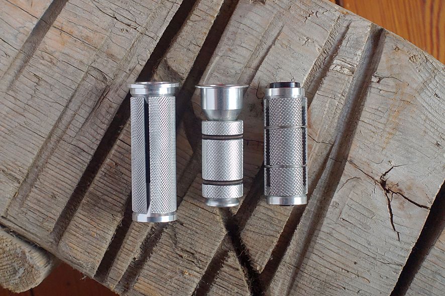

Vorschläge für einen guten Expander?
Ich hätte jetzt sowas wie den Ritchey WCS Expander genommen.
Die Kalloy Uno Vorbauten gibt es gar nicht so einfach, bei ebay tummeln die sich etwas...
Auf einen "speziellen" Vorbau bei Carbonschäften habe ich nie geachtet, hat immer gut gepasst.
Anders sieht es bei den Expandern aus, gut finde ich den Pro Expander in 50mm Länge ohne Wulst oben (dadurch baut sich über dem Vorbau das Ganze nicht so auf).
Hier ganz rechts:
expander-jpg.1424716
Jo, der pro Expander ist gut, den kannst genau da hin schieben wo er hin muss. Die ganzen anderen mit der Lippe oben stützen schlechter, weil die oben nicht expandieren, sieht man insb beim 2. Im Bild von bezel.
