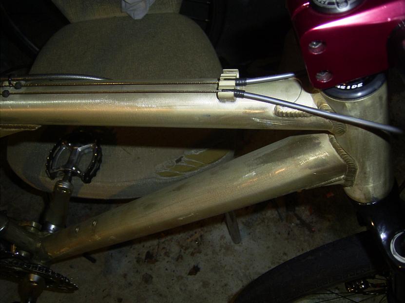

Einige allgemeine Hinweise zum Eloxieren:
-Aluminiumgussteile eignen sich (aufgrund eines hohen Silizium Anteils), im Gegensatz zu gefrästen/gedrehten und gepressten Werkstücken, schlechter für das
Eloxieren. -Unterschiedliche Legierungen (z. B. an den Schweißnähten) können beim
Anodisieren zu Farbabweichungen führen.-Von Eloxalvorgang zu Eloxalvorgang kommt es zu geringfügigen Farbabweichungen. D.h. ein Farbton ist nicht zu
100% reproduzierbar.-Vorkorrosionen sind meist erst nach dem Entfetten und Desoxidieren bzw. dem Beizen s ichtbar.-Da die Eloxalschicht leicht rissig wird, müssen Umformungen vor dem Anodisieren erfolgen.-Hitzeeinwirkung (z. B. durch Warmbiegen oder Schweißen) verändert das Material- gefüge. Dies kann anschließend beim
Eloxieren sichtbar werden und zu optischen Mängeln führen.-Rahmen aus Hohlkammerprofilen müssen oben und unten ausreichend große Öffnungen (zum Ein-/Ablaufen der Flüssigkeit) aufweisen oder dicht verschweißt sein.-An scharfen Kanten bildet sich keine geschlossene Eloxalschicht. Daher sind möglichst große Radien vorteilhaft.-Vor dem erneuten
Anodisieren wird die vorhandene Eloxalschicht durch Beizen entfernt. Dies führt zu einem geringen Materialabtrag und die Oberfläche wirkt an- schlíeßend etwas stumpfer.-Eloxierte Gusswerkstoffe wirken meist nicht dekorativ.
