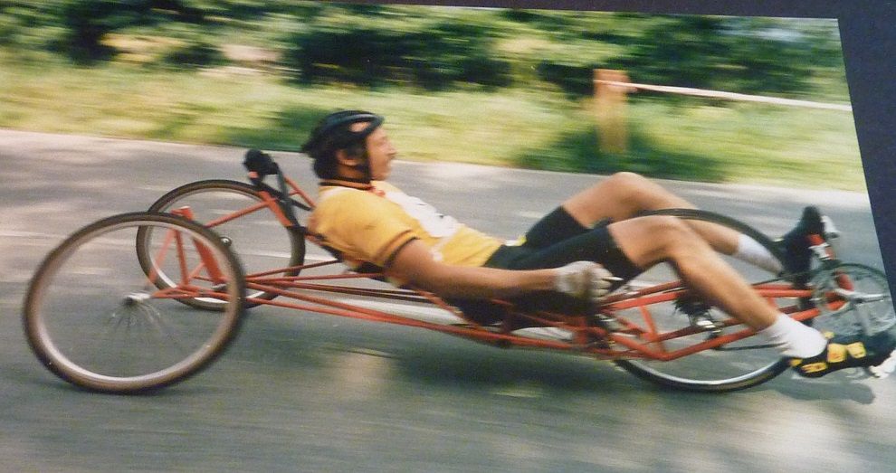

Hallo Johannes,
wo etwa wohnst du? Hab dir Rahmenbauer im Rheinland genannt, weil ich in Leverkusen wohne. Habe selber Rahmen für Liegeradmeisterschaften gebaut, kenne deshalb paar Leute. Ist allerdings schon etliche Jahre her. Wenn es bei dir Liegeradläden in der Nähe gibt, frag da nach, die kennen Rahmenbauer in der Gegend.
Wenn entlacken, strahlen und lackieren bei dir deutlich mehr als 100€ kostet, schau dir die Seite von Kwadie.de an.
Roland
