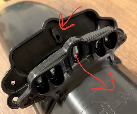

Hi,
ich habe bei Mudhugger Deutschland den EVO + Adapter 2023 für meine Lyrik bestellt.
An der Lyrik hatte ich Ihn bisher nicht weil alleine der Adapter nicht an den Fender passt.
(Der Zapfen passt nicht in das Langloch)
Klar, ich könnte jetzt das Langloch vergrößern damit es passt aber bei knapp 60€ Warenwert...?!
Mich würde interessieren ob ich zufällig ein schlechtes Batch erwischt habe oder ob es sich hier ggf. um einen Konstruktion/Toleranz Fehler handelt.
Die Antwort von Mudhugger Deutschland steht noch aus...

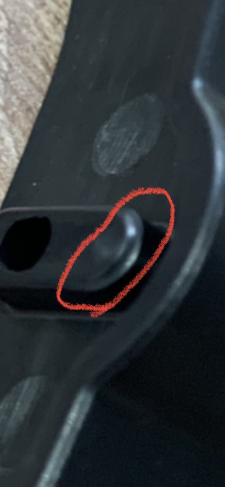

Also ich will mich nicht zu weit aus dem Fenster lehnen aber mir sieht der Zapfen einfach verdrückt aus am Adapter, bisschen die Macken rausfeilen und ab ans Rad damit. Sehe da jetzt kein größeres Problem.

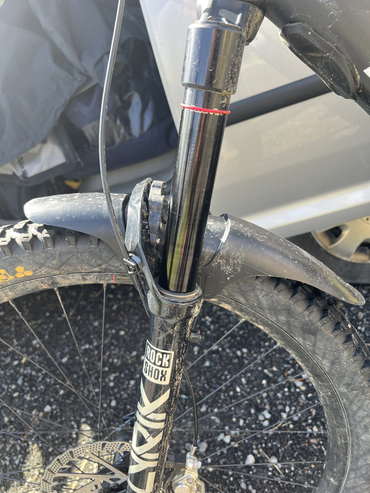

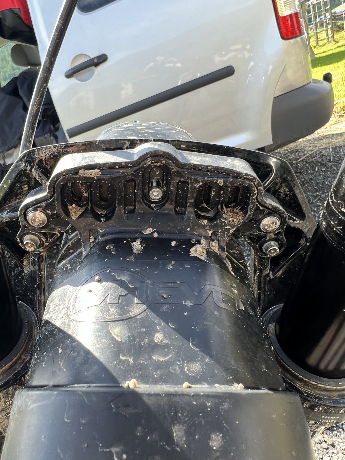

Hier noch Bilder vom verbau an der Lyric

Das verdrückte ist entstanden weil es eben nicht passt. Man sieht schön den Abdruck des oberen Radius des Langlochs am Zapfen.
Richtig, das Ding passend zu bekommen ist kein größeres Problem. Sogar sehr einfach ☺️
Werde ich nun auch machen weil ich das Teil am Rad brauch!
Nachtrag:
Der Fehler wurde von Mudhugger Deutschland bestätigt. Die Größe des Langlochs im Mudhugger ist fehlerhaft.

@The-Ninth kannst du oder jemand anderes einen Vergleich zum RS-Fender ziehen beim Einsatz im Nassen und inwiefern da mehr relevanter Spritzschutz vorherrscht? Hab meine Lyrik erst montiert und nur Trockenfahrten gehabt, war aber auch am Überlegen, ob der von RS nicht doch etwas klein ist…
